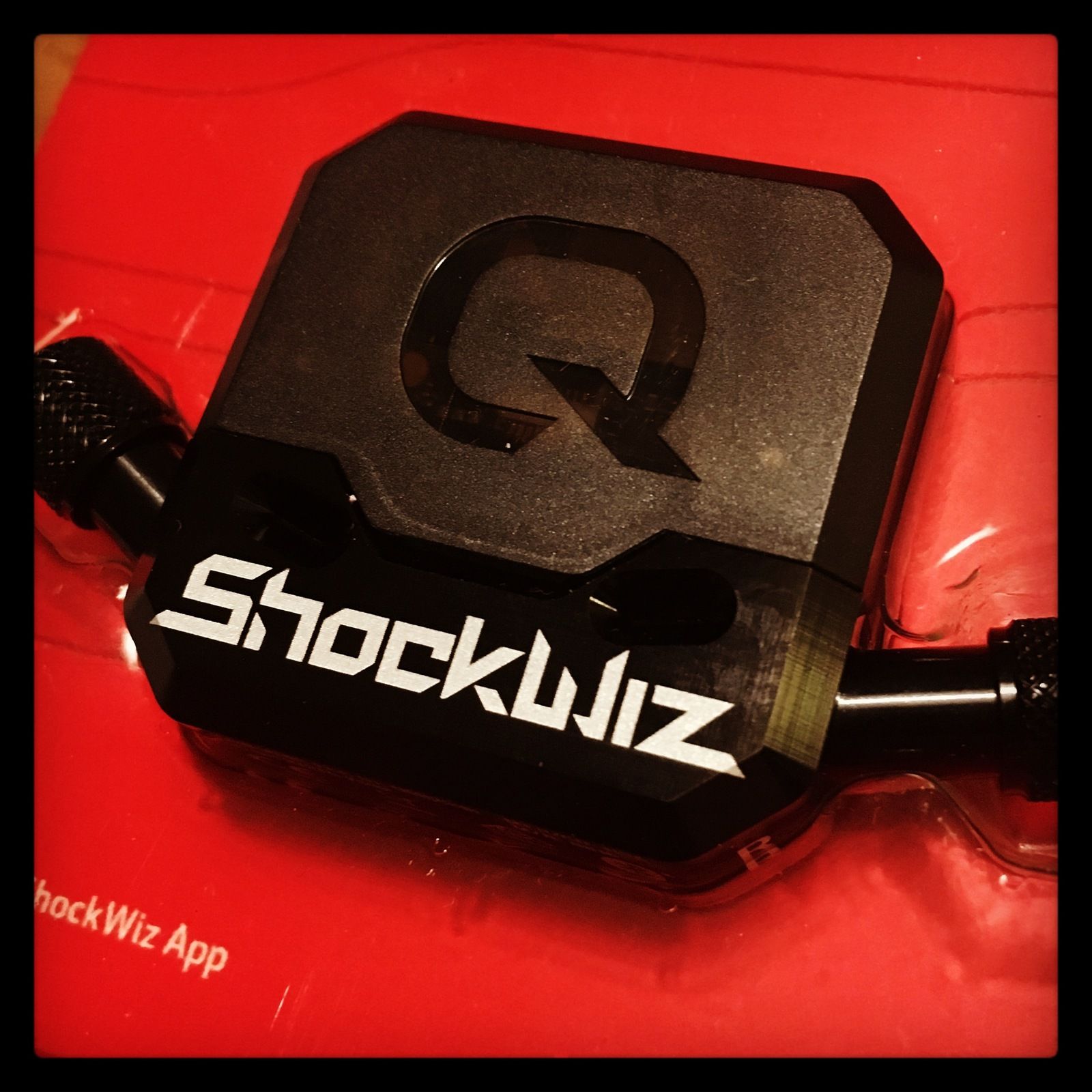

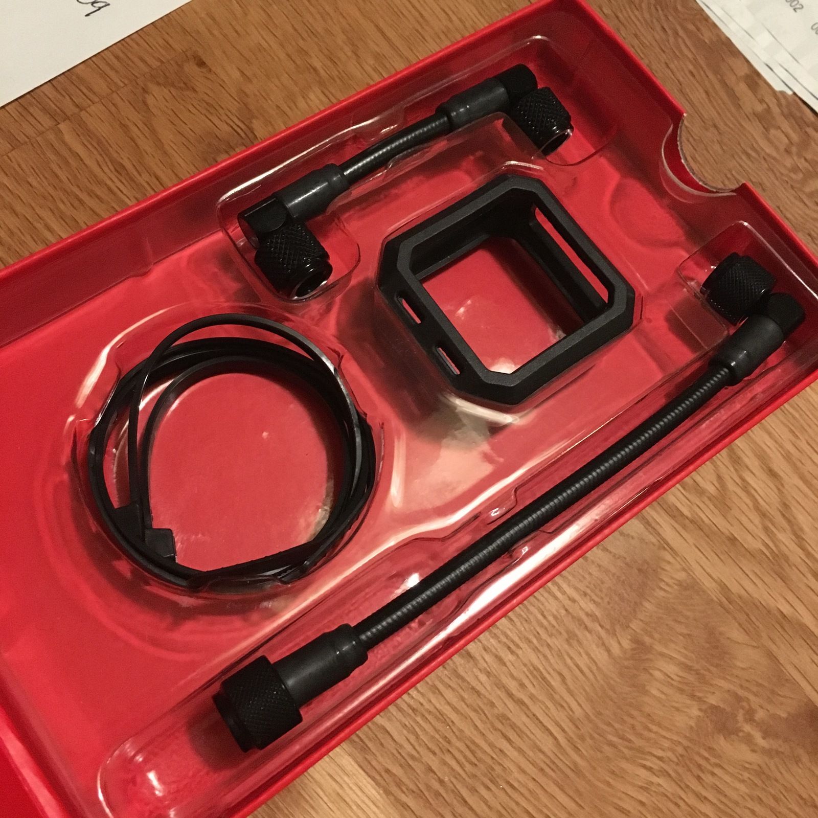

Sådärja!!!
Helgen räddad.
    243.5 KB · Besök: 174
    377 KB · Besök: 181

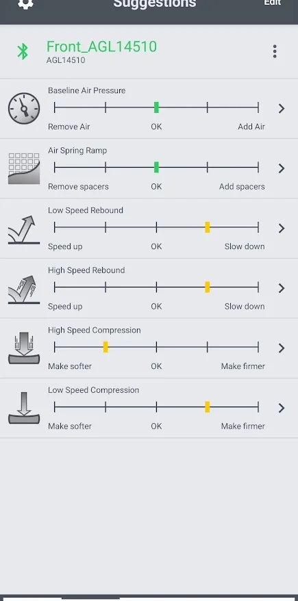

Det svåra är ju när man inte riktigt kan göra inställningarna som krävs. Här är på min Fox Performance Float 34 GRIP-gaffel. Den tycker jag ska ha långsammare rebound, men det är ett medvetet val från min sida att ha lite mera "popp".
Kompressionen går inte att ställa in separat hög- och lågfart så där ligger jag nog så bra jag kan.
[Notis] ShockWiz – hjälp till rätt dämparinställning.
Visa bilaga 799732
Gripdämparen har ju typ noll LSC och ganska hård shimstack pga att den ska kunna låsas. Och sätter du den i läget där shimstacken har kontakt med kolven och precis börjar förspännas så har man möjligen lagom med LSC men alldeles för myclet HSC. Så det där är väl en rätt bra sammanfattning av shockwiz, och din inställning är nog ungefär så bra den kan bli.
