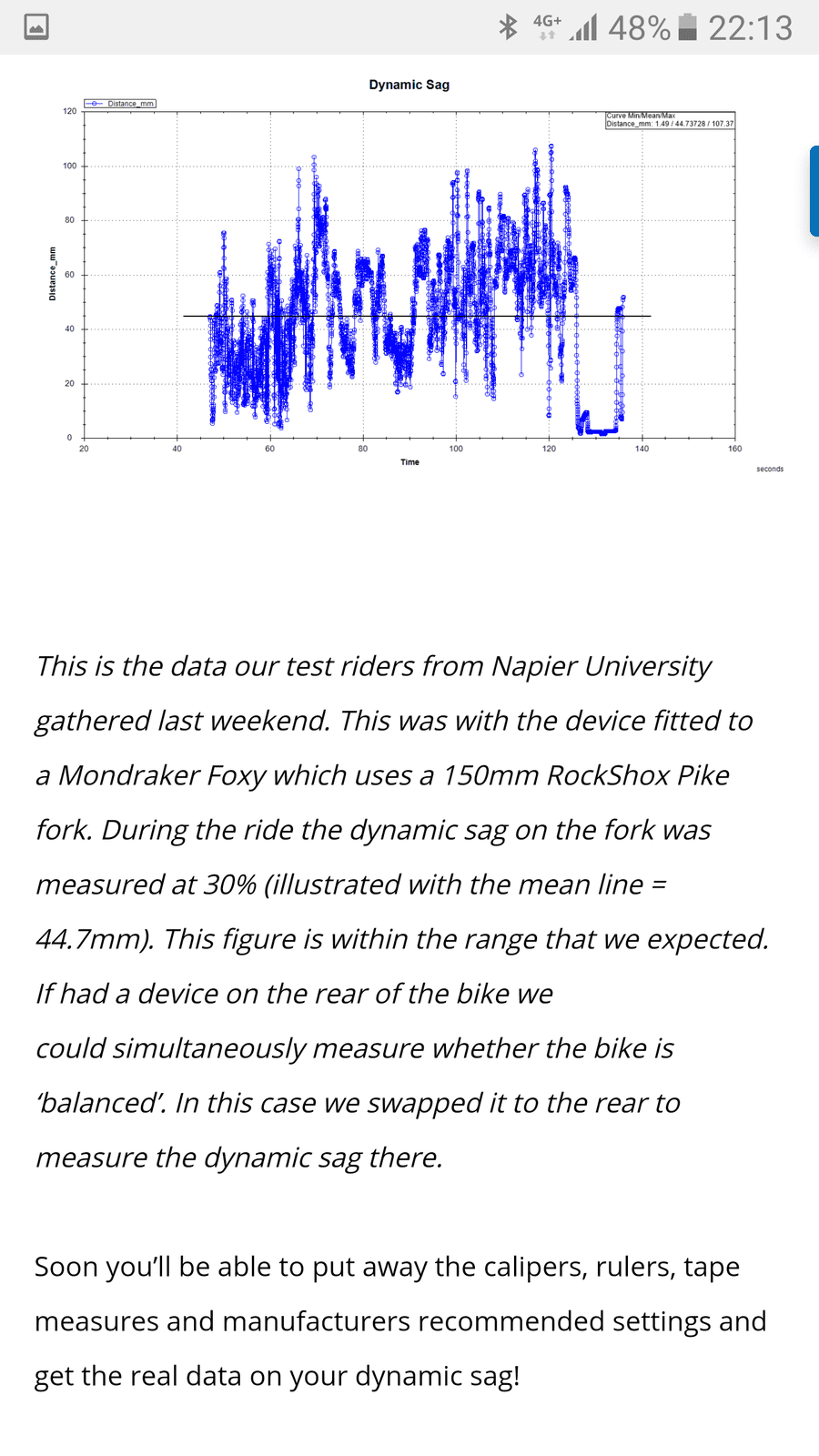

Om jag förstått funktionen av ShockWiz rätt så använder den tryckförändringar som uppstår när gaffeln rör sig till att "simulera" hastigheterna vid kompression och retur, dvs samma resultat som den där jojo-prylen jag tipsade ovan.
Den skiter alltså fullständigt i vilken olja som används, däremot lär den rekommendera lättnader på alla reglage om du häller i en trögare olja (resp. ökning av inställningarna med en lättare olja...)
Tycker dock jojo-modellen vore att föredra då den borde funka på ALLA gafflar/dämpare...

Pinkbike har testat o det är i linje vad jag tycker men 399 dollar är mycket pengar. Jag gav lite mer än 200 om jag minns rätt. Då var det med uthyrningsmöjligheter i åtanke.
Canecreek har en app men den finns inte för alla hojar. Speciellt inte för RM altitude. Därför är det gott att plugga in shockwiz på den o köra några långa åk med pauser mellan o pricka någorlunda rätt på en dag.
[Notis] ShockWiz – hjälp till rätt dämparinställning.
Nu har jag läst det jag kan hitta om Suss my bike och jag tror att den är bättre då den kan analysera både luft &fjäder
om man tänker på kompatibiliteten så går den till alla gafflar och bakfjädringar och inte som Shockwiz som inte har kompatibiliteten att kunna fungera till alla fjädringar.
Sen att den är billigare än Shochwiz med sina 179£=1986.72 kr då man köper den av tillverkaren.
Antar att dessa kurvor går att få ut.
    102.3 KB · Besök: 63
