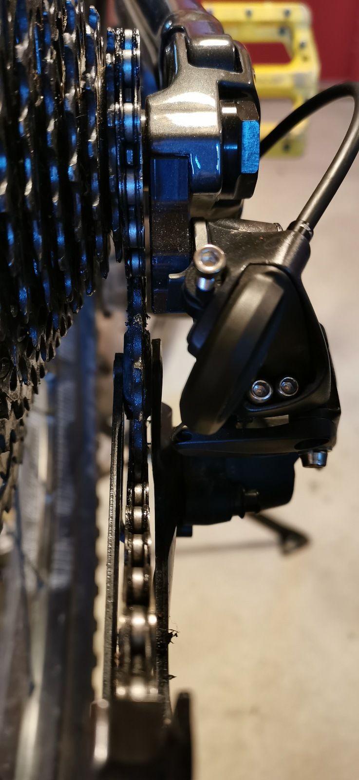

Bekymret:
Jag har NX Eagle 12 delad set up (fyfan jag vet). Jag har märkt några problem som ger lite oskön växling minst sagt.
När jag har cykeln i mekställ och justerar växlar så har jag märkt att det inte går att växla från 50t till 42t. Enda metoden som funkar är att trampa baklänges ett kvarts varv och sedan framåt. Dock så funkar det att göra växlingen cyklandes.
Detta leder till andra problemet, i 50t och 42t så hoppar kedjan mellan växlar vid tramp bakåt. I sig är det inte så stort problem då man sällan gör det. Teori, kanske extrem kedjelinje?
Detta är checkat:
1. Justerat stoppskruvar
2. Justerat B-skruv i sag med Srams dyra plastbit :)
3. Bytt växelvajer och reglage (förra kördes sönder).
4. Inget ser enligt mina mått snett/böjt ur, har tyvärr inte rätt verktyg för att understryka min teori dock.
Handlar det om att helt enkelt är en för dålig amatörmek kanske?

Det är kanske för den inte är i sag-nivå?
Ofta tycker jag det växlar dåligt med cykeln hängandes men sen funkar det när man får motstånd på bakhjulet bör man cyklar.

Ofta är kedjelinjen boven, man kan ändra den och få bekymmer i andra änden av kassetten istället.
Det är väldigt vanligt att det är såhär, har det själv på fyra cyklar och är bara ett problem (imho) om man glömmer man snurrat bak om man stått still och ska starta i brant backe..

Kan ju bero på det, men man tycker ju att den borde funka hyffsat i ställ ändå. Lite störigt när man vill justera växlingen osv. Känns ju superkänsligt i sådana fall.
Raggamuffin sa:
Ja lite så jag tänker. Vet inte om det är generellt ett problem med Eagle då jag inte kan komma ihåg att jag stött på det på 11-delat Sram. Det kan man ju leva med, egentligen så är ju 12 delat rätt onödigt för cyklingen jag gör så framtiden kanske jag ändå "byter ner mig".

Ja, Eagle är superkänsligt.
11-delad sram var hyfsat förskonade men Shimano 11 lider av det.

Jag har pillat med mina växlar (sram nx eagle 12 delat) nu i typ 1 vecka men får inte till det perfekt.....
Funkar det åt ena hållet så jävlas alltid något åt andra, puh f*******n.
Har idag fått det hyfsat stabilt men får se imorgon när jag tar en tur om jag kan leva med det. Igår slängde jag nästan in cykel på grannens tomt å tog en löptur istället =) helvete vad fort jag sprang hahaha.

Mina krångla också men lyckades få till det tillslut. Jag bara justera h och l skruvarna samt finjustera uppe vid styret så nu är allt tyst och växlar upp och ner utan problem
Jag märkte problemet när den missa en växel sen hoppa dubbla längre ner på kassetten . Och när jag hade den uppe och trampa så hörde jag att kedjan ibland inte gick rakt med dreven i växelföraren.
Jag justera då h och l läget där kedjan gick som sämst över dreven! Och att kedjan inte hoppar över ändlägena

Om växelörat inte sitter rätt, så spelar det ingen roll hur mycket du justerar. Jag hade inte klarat mig utan verktyg för att justera det, alldeles för ofta som bakväxeln får sig en liten ofrivillig justering av grenar och annat

12s är extremt känsligt så ett riktningsverktyg för finjustering av växelörat är nog ett måste för att få det att lira, plus regelbundna byten av växelvajer och hölje såklart.

Bytte till en GX Eagle bakväxel när NX:en inte ville växla ned från största klingan till nästa, på en Cannondale SL1. Har åkt två säsonger med GX på en Scott spark utan att behöva justera mer någon enstaka gång. Trodde att NX:en hade fått en smäll och kärvade i någon led men tydligen är det vanligt förekommande fel

Som någon sa ovanför. Är ett vanligt fel på nx att den fastnar" på 50t. Be att få uppgradera till gx när du reklamera den.
Gx funkar utmärkt.

Om någon är intresserad så bytte jag bakväxel till en bättre begagnad gx-eagle och vips så var symptomen borta. NX-bakväxeln är på väg till Sram för garantiärende så kanske har tur och får en ny till reservhyllan :)

Det där med att den ligger rätt på någon växel, men inte alla, det låter ju som växelörat. Låter som att det ofta inte är rätt justerat på nya cyklar.
Glapp i trissor och så är väl normalt även på nya GX, tyvärr.
