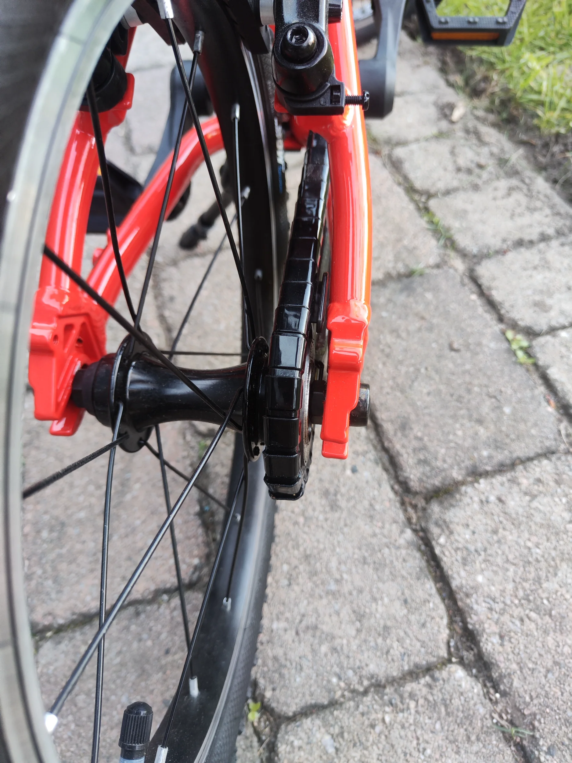

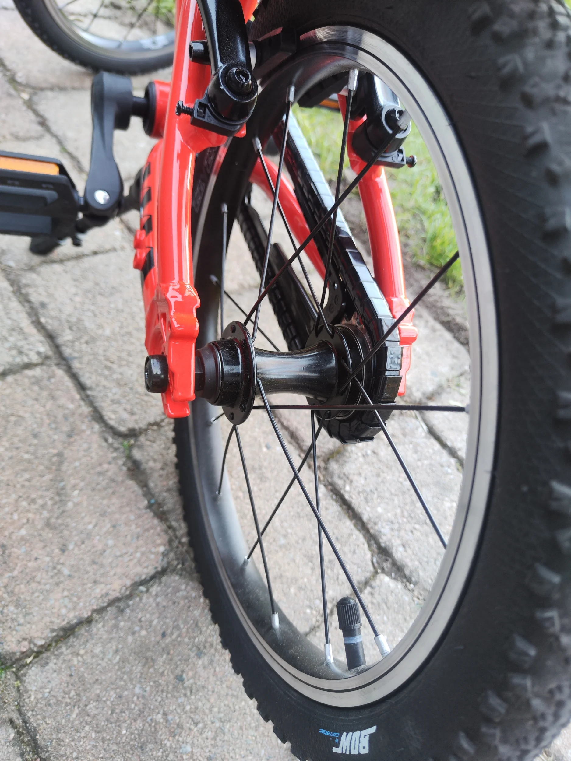

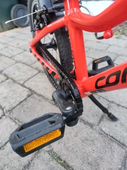

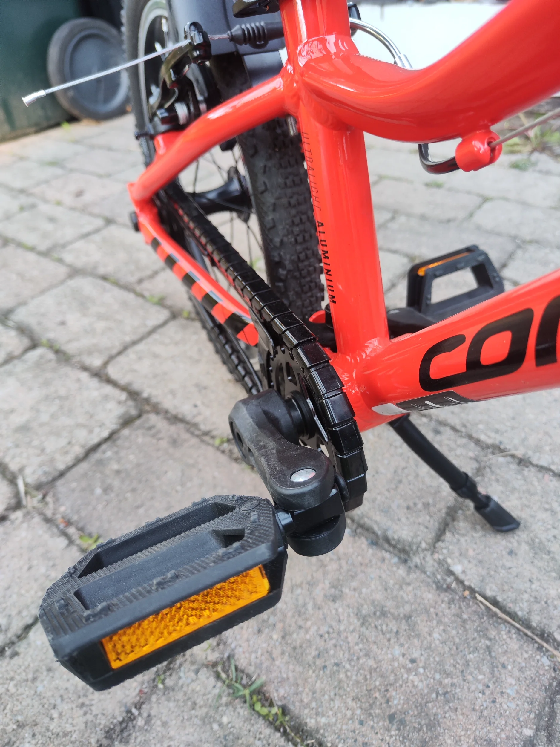

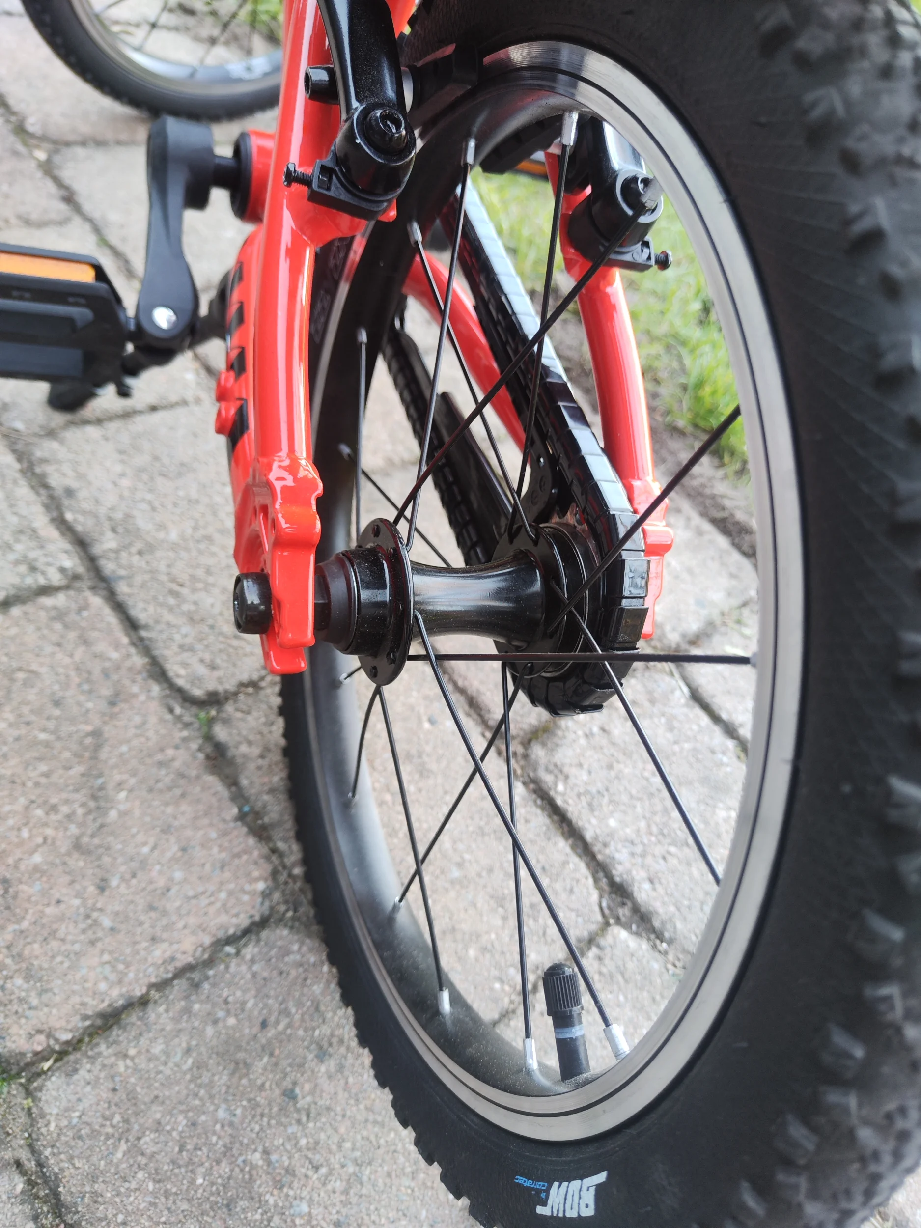

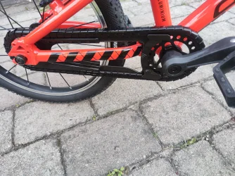

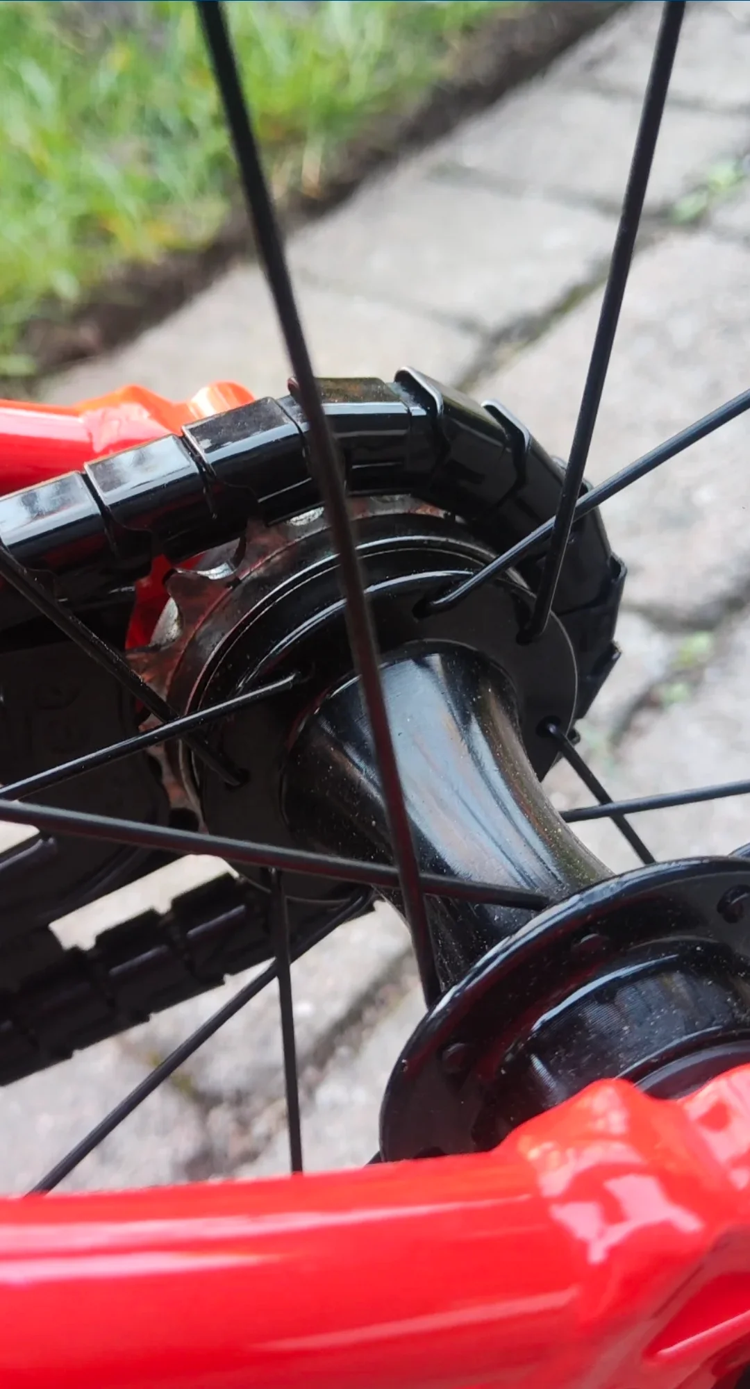

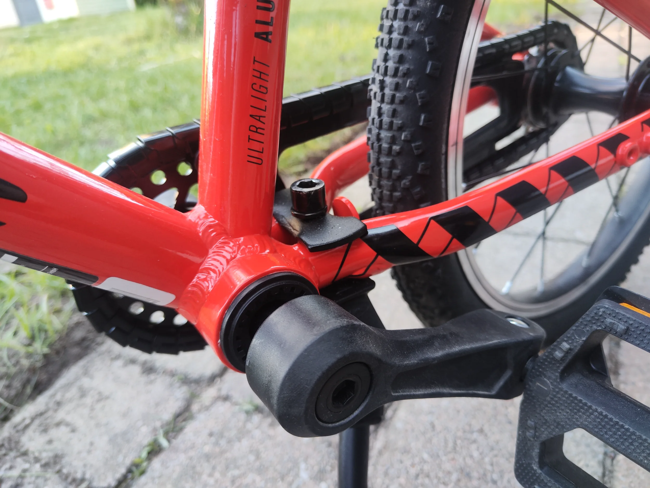

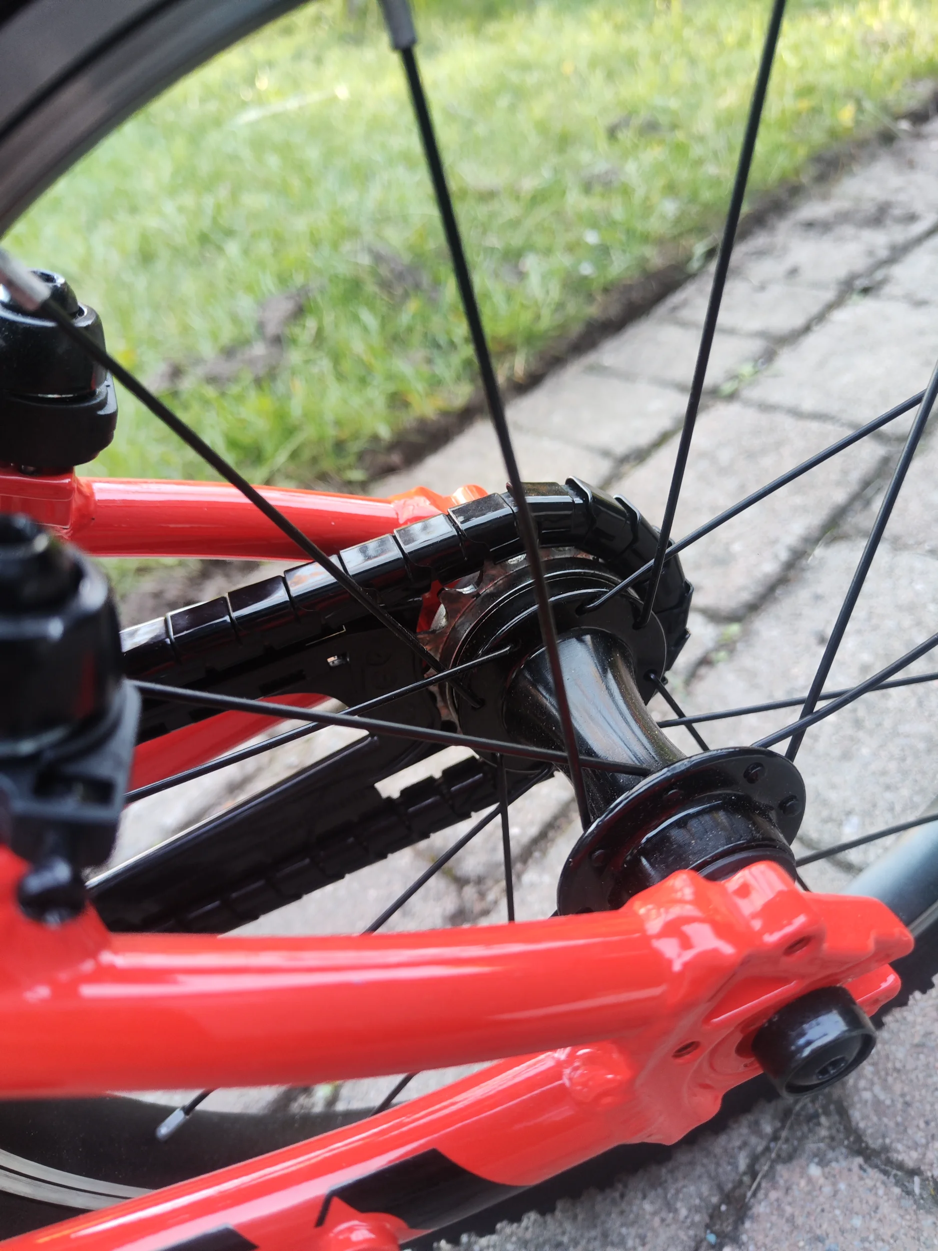

Bra input, här kommer lite bilder, oklart om det hjälper. Är det något annat mer relevant att fota, så säg gärna till.
Inga smällar eller hoppande av kedjan om jag lyfter bakhjulet och snurrar på pedalen, krävs lite tryck för att det ska börja (precis när man ökar farten eller i backe är det tydligast).
Visa bilaga 831008
Det där kedjeskyddet är nog bra för mycket, men tyvärr blir det svårt att se. Men jag tycker mig kunna skönja att kedjan inte går ner ordentligt där bak. Alltså att den inte tar tag om drevet rätt. Men det kan också vara en synvilla.

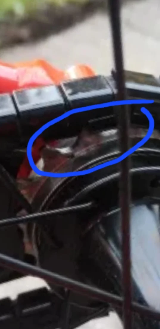

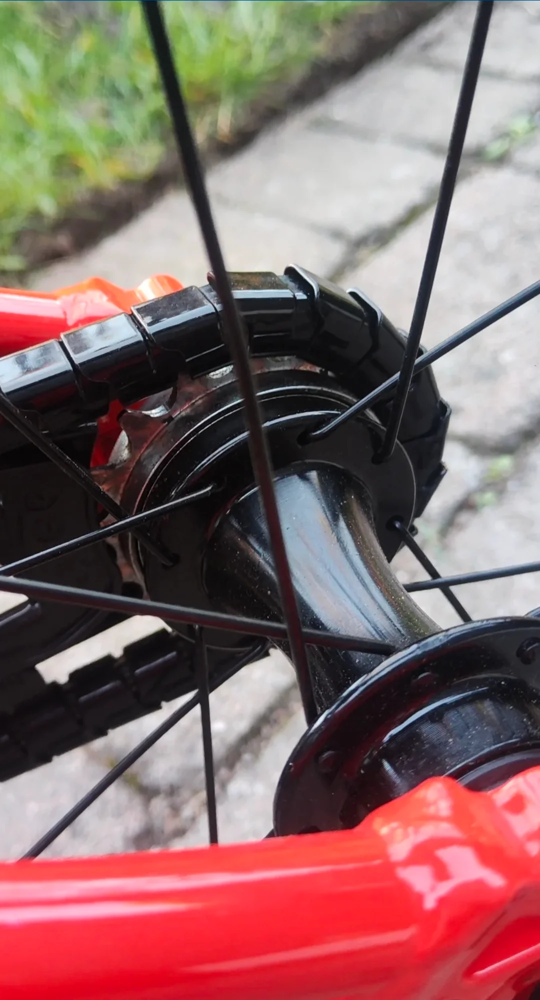

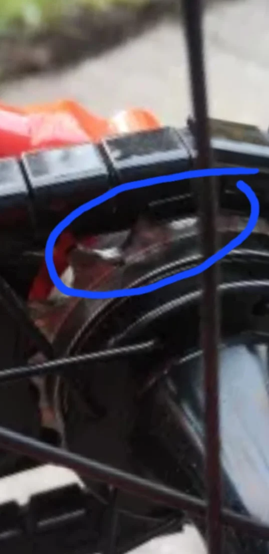

Ser nu att kedjan spännts på butik. Ser inte att ett fel som har med kedjeskydd att göra får kedjan att hopps.
Att ett sånt ss frihjul är vänt på fel håll tvivlar jag på...möjligen kan en tand vara böjd men det hör nog inte till vanligheterna
Ny barncykel utan växlar där kedjan smäller/hoppar
Visa bilaga 831044
Det är ju svårt med vinklar på bilder, men borde inte kedjan ligga på drevet här? Kan det vara super snett och kedjan bänder i sidled?
Det var precis det jag noterade också. Men är ju svårt att se säkert.
Men ja ett snett hjul kanske skulle kunna göra det? Sitter det lika långt inskjutet.i fästet på.båda sidor?

Nackdelar och vanliga problemKänsligt för fel spänning: Om cykelkedjan är för hårt spänd eller för lös börjar plasten klämma mot dreven, vilket skapar höga, irriterande smällar och missljud.Svårare underhåll: Det är svårare att rengöra och smörja kedjan ordentligt eftersom plasten sitter i vägen.Sköra plastdelar: Om barnet ramlar med cykeln så att kedjeskyddet slår i marken kan enstaka plastclips spricka eller lossna, vilket gör att hela skyddet börjar kärva.
Ja, ser bananas ut på bilden. Det måste ts kunna se..om kedjan ligger rätt.
Kolla om hjulet sitter rakt och justera spänning på kedjan kanske man kan göra....men vanskligt att handla av nån som inte ens klarar det.

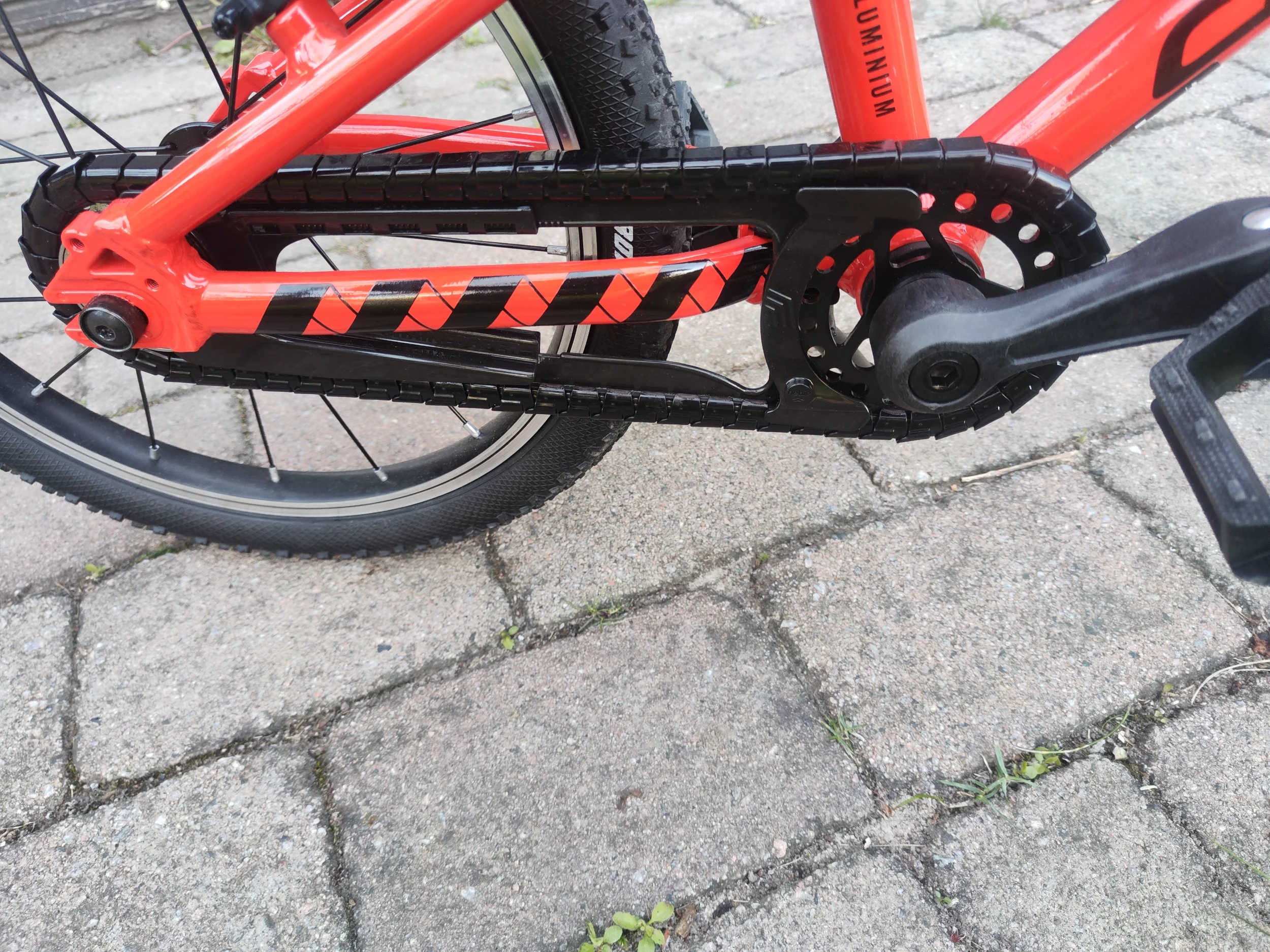

Kedjeskyddet sitter inte som det ska. Det sitter för högt i överkant. Det är kedjeskyddet som lyfter kedjan. Kedjeskyddet ska smita åt hela vägen runt drevet bak. När man lägger på belastning på kedjan trycks den nedåt. Sen när barnet trampar lätt framåt följer kedjan med Kedjeskyddet upp.
Helst skulle man bara vilja slänga kedjeskyddet och köra utan. Kanske ska gå runt xxl och höra av sig till tillverkaren direkt.

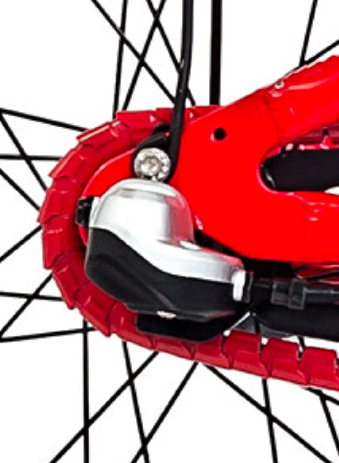

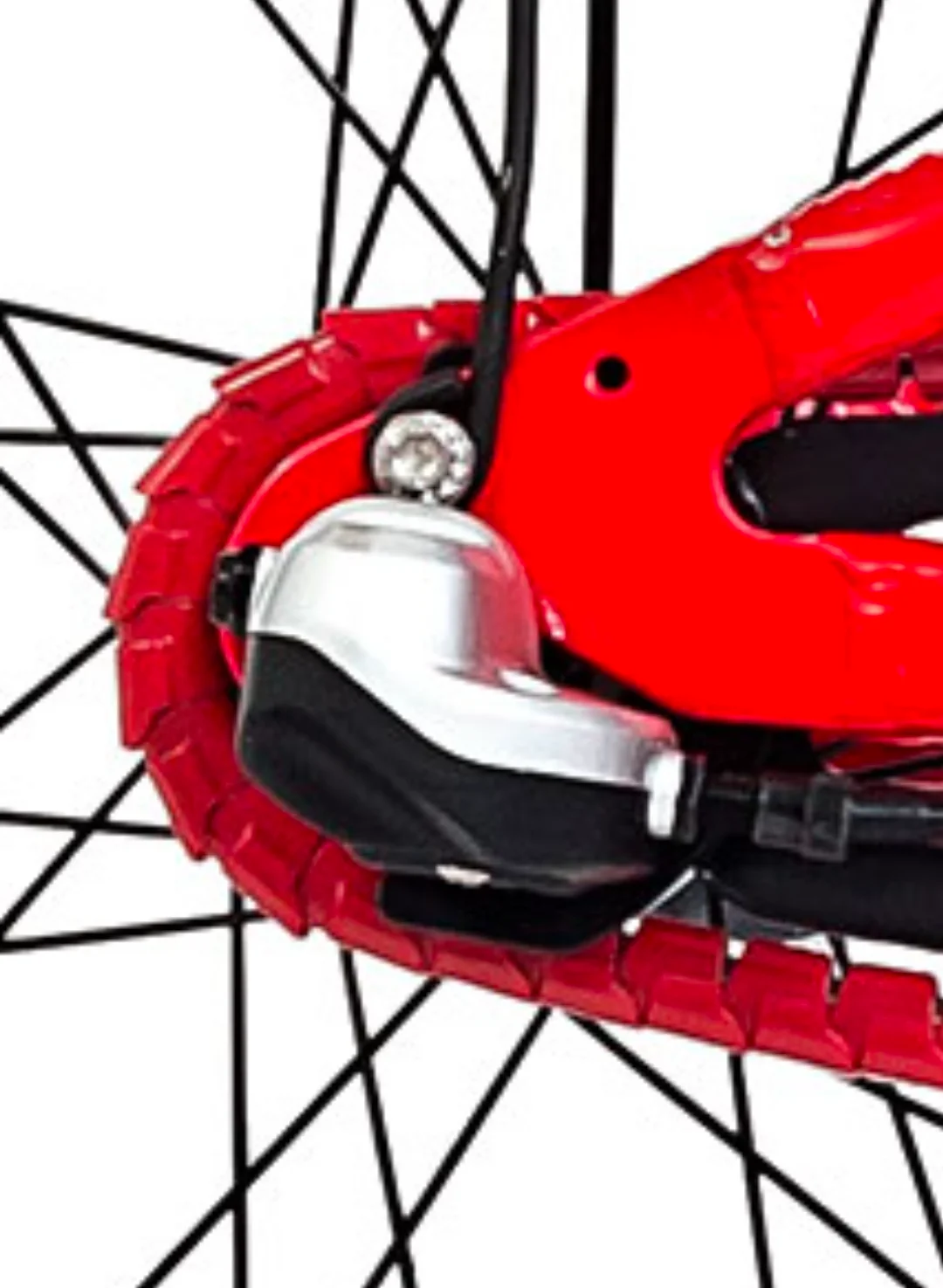

Kan det påverka att kedjeskyddet monterats bak och fram på kedjan tro?
Jämför foto från tillverkaren länkad ovan av @jonte987 samt @sofiab bifogade foto.
Hoppas XXL löser det för er, segt när nya saker strular. Ännu värre när det drabbar ens barn.
Visa bilaga 831069Visa bilaga 831070
Ser här när man jämför bilderna att fjällen på kedjestaget pekar åt fel håll. Behövs att man vänder hela kedjestaget. Finns antagligen pilar på plasten som är svåra att se. Nu finns de antagligen på insidan mot cykeln.
Det borde vara lätt att se ändå. Och testa genom att veva bakåt. Cykeln har inte fotbroms vad jag kan se.

Vad fantastiska ni är, vilken respons och snabb diagnos av problemet. Googlade lite på begagnade cyklar av samma modell, fick upp bilder och visst är det så att kedjeskyddet är monterat fel! Skapade ett reklamationsärende igår, får se om jag orkar ta den till XXL igen för att de ska vända kedjeskyddet eller om jag köper en annan cykel istället. Tusen tack för alla svar!
