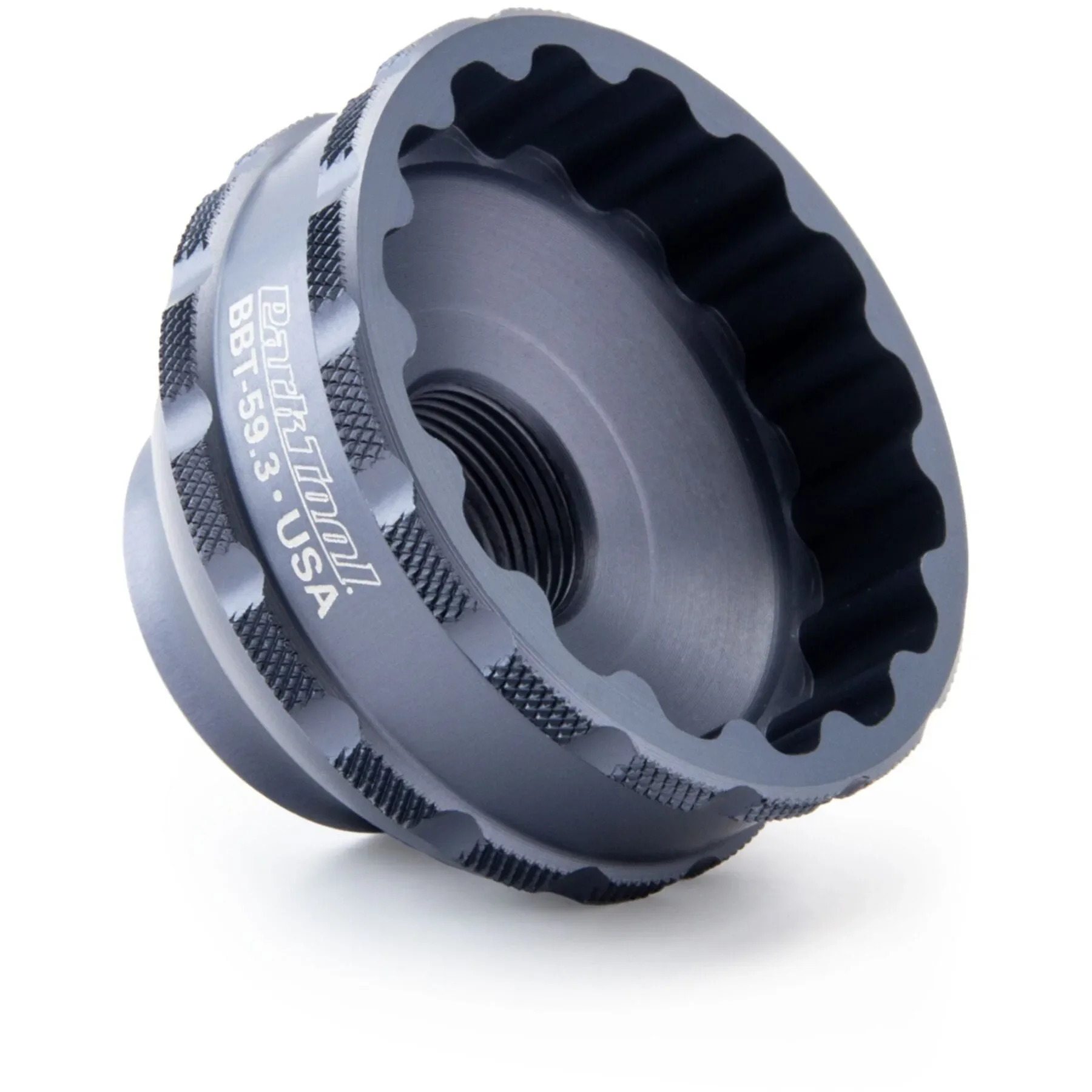

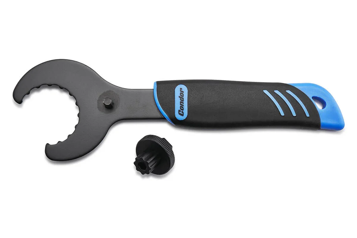

Det beror på verktyget. Med ett sådant "med öppet gap" kan man lyckas nå lagerkoppen utan att behöva avmontera vevarmar:
Visa bilaga 756341
Men en annan typ måste man ta av vevarmarna först:
Visa bilaga 756342
Det verkar ju bra, om man har gängat vevlager. Jag har dock PF, så väljer nog att kontrollera mycket annat innan jag pressar ut vevlagret. Det har varit rätt val hittills efter en handfull åtgärdade knak i: pedallager, växelförare, bakaxel, klingfäste, sadel, dämparfäste och senast bussning sadelstag.
