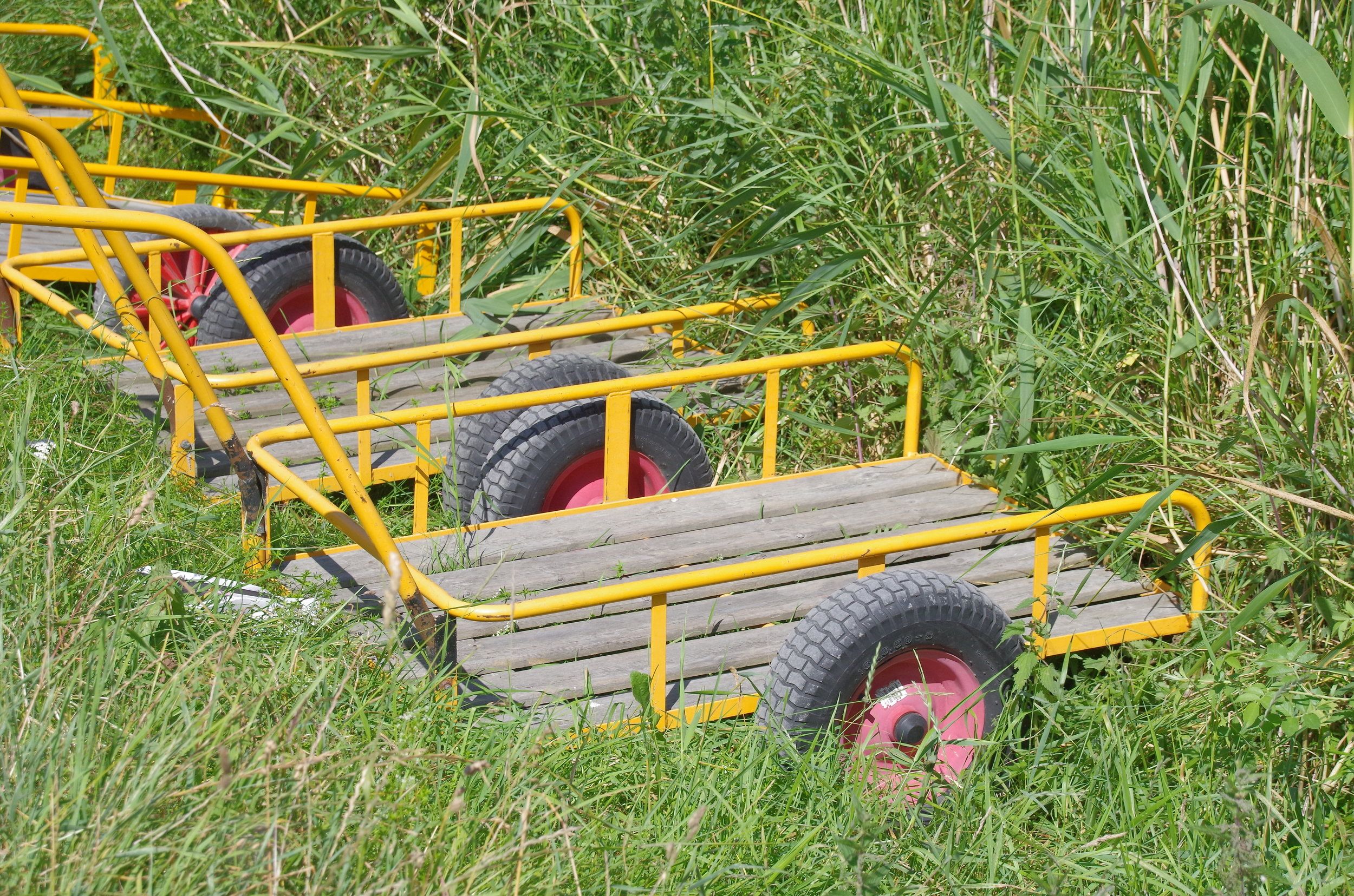

Har en Kindengarden Cargobike lådcykel som klarar av 100 kilo men skulle behöva en cykelkärra som klarar av lite tyngre laster.
I Stockholms skärgård har jag på nästan varje ö sett dessa kärror som verkar passa mej. Men var kan jag köpa dessa cykelkärror som verkar hålla för flera hundra kilo last utan att man behöver vara orolig för att den ska gå sönder. Borde inte vara några problem att lasta på 200 Kilo kakelplattor. Gäller bara att hålla hårt i styret när man ska ner för branta backar
