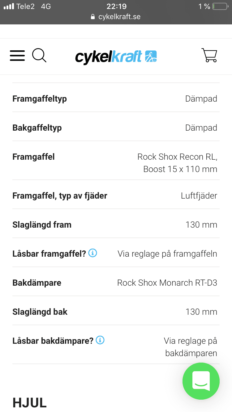

Köpte min första mtb vid midsommar iår o det vart en superior fulldämpad el-cykel. Var stort sett de billigaste jag hittade som såg någorlunda vettigt ut endå.
Har sen dess cyklat stort sett varje dag o tycker det är helt fantastiskt roligt! Men nu börjar det kännas som cykeln inte riktigt räcker till längre.
Det som jag tycker är sämst är fälgarna och framgaffeln.
Kan man sätta på en gaffel med längre slaglängd, eller går ramen av? Vad finns de för bra alternativ som inte kostar skjortan om man jämför vad jag har nu?
Fälgarna har börjat blivit vinda och jag får punka i stortsett varje gång jag cyklar ”på riktigt”. kan man montera 27.5 istället för 29” o sätta på däck med hög profil o få stortsett samma dimension? Är de downhill däck jag ska ha? Slanglöst? Är inte så brydd i hur lätt de rullar eller vikt osv. Tips på ok fälgar samt vad för däck jag bör köra med?
Kan man montera 27.5” på en 29” cykel eller blir det fel?l
Som sagt helt ny på detta har kört cross hela mitt liv, men håller detta intresse i sig till nästa säsong så säljer jag nog crossen o skaffar mig en ordentlig cykel istället men änsålänge får de duga med denna cykel. känns dock som en bättre framgaffel och hjul känns som ett måste numer.
Ös på med tips?
Länktbtill cykel med spec https://www.cykelkraft.se/superior-exf-909-matt-antracit-svart-rod

Den gaffel du har bör vara rätt hygglig, men det beror förstås på hur du kör.
Vad har du för lufttryck i gaffeln?
Oftast kan man montera en aningen längre gaffel utan problem men sätter du en alltför lång så sabbar du geometrin en del och hojen kan kännas lite skum att sitta på. Skulle väl säga att du kan komma undan med max 2 cm längre..

Vet inte hur mycket ramen håller för men tror inte att ev byte av framgaffel har någon större påverkan i sammanhanget. Både 140 och 150 mm gaffel lär funka till cykeln, men absolut inte längre än 150 mm.
Sektor 150 mm är nog en dålig idé. Du har en Ø32 mm gaffel idag vilket är åt det klena hållet redan vid 130 mm slaglängd, om du byter till 140-150 mm slaglängd "måste" du uppgradera till Ø35 mm gaffel, vilket innebär RockShox Pike (120-150 mm) eller Lyrik (150-180 mm). Här har du prisvärda gafflar:

Hjulen. Dina hjul har Deore M6000 boost-nav, Sapim Race 2.0/1.8 mm ekrar och någon okänd fälg som verkar vara 36 mm bred? Det är absolut inga dåliga hjul, om någon som kan bygga hjul spänner upp och riktar dem åt dig bör de absolut göra jobbet, kan jag tycka.
Däck. Här har du en enorm uppgraderingspotential. Det verkar sitta Smart Sam Performance 29x2.6" vilket är ett riktigt budget/skitdäck. Det verkar ha wire bead och LiteSkin sidoväggar https://www.bike24.com/1.php?content=8;product=307965 så det är inte konstigt att du får punka hela tiden.
Du skulle t.ex. kunna byta till Evo SnakeSkin Apex däck i samma dimension 29x2.6" Magic Mary https://r2-bike.com/SCHWALBE-Tire-Magic-Mary-29-x-260-ADDIX-Soft-SnakeSkin-TL-Easy-Apex-2019
Kan användas både fram eller bak, eller som framdäck och välja bakdäck enligt nedan.
Ännu tåligare däck har du i Evo SuperGravity
Eddy Current front https://r2-bike.com/SCHWALBE-Tire-E...ont-ADDIX-Soft-EVO-Super-Gravity-TL-Easy-2019
Eddy Current rear https://r2-bike.com/SCHWALBE-Tire-E...ear-ADDIX-Soft-EVO-Super-Gravity-TL-Easy-2019
De nya däcken kör du förstås slanglöst med Stans Race sås i däcken https://r2-bike.com/NOTUBES-Race-Sealant-Tire-Sealant-946-ml
Vill du ha ännu tåligare "hjul" kan du sätta Cush Core inlägg (bak och/eller fram) https://www.bike24.com/p2289614.html
