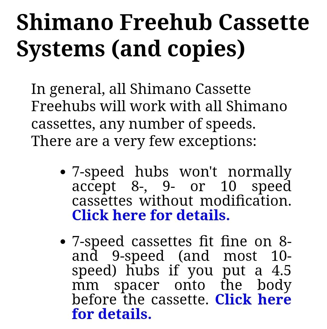

Så dum som jag var tänkte jag byta bakhjul på cykeln då det gamla är paj(hall sensorerna troligtvis).
Jag kom över ett bakhjul. Kruxet är bara att när jag skulle sätta en liknande kassett, bak på det nya hjulet som det gamla hjulet hade. Det vill säga en 7-speed. Så tabbade jag mig.
Som ni ser i snutten under får jag inte på den sista koggen längst ut. Då det saknas plats(?).
Det här hjulet är alltså gjort för att bara ha högre än 7-speed på kassetten? Eller hur vet jag vilken kassett som passar på det här nya hjulet? Jag trodde dumt nog att allt var standard och att det därför inte var några problem att sätta en sju-speed på vilket hjul som helst. Bara den hade kassett-mönster bak.
Hur kan jag lösa det här problemet? Om jag ska köra med det här hjulet behöver jag kanske sätta en större kassett, med flera speeds, på bak och då även byta ut växlarna till högre speed? Eller kan jag skapa plats för min sjupeed-kassett, på hjulet, på något sätt?
