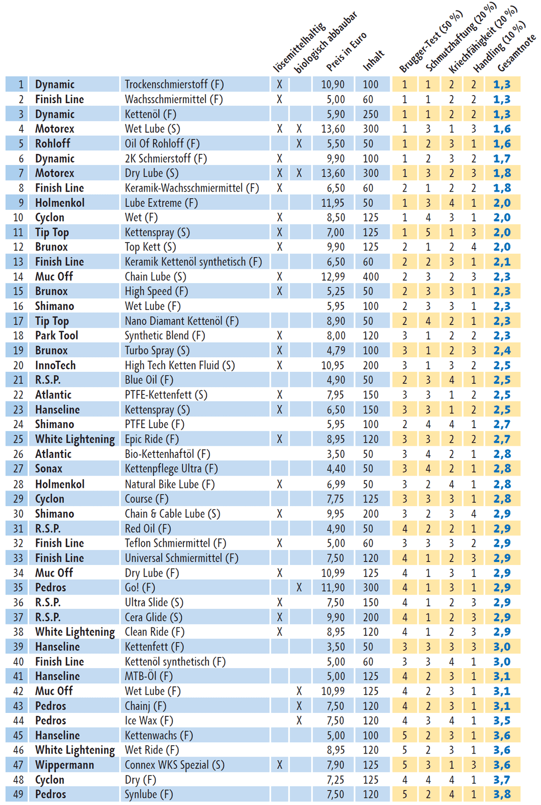

Håkans polare på Tour testade 50 olika kedjesmörjor för 10 år sedan. Dynamic fick genomgående toppbetyg, tätt följt av Motorex. Finish Line lite längre ner listan, Muc Off ännu längre ner.
Men är inte Dynamic du länkade till en "dry lube"? Har Dynamic ett rostskydd som en olja menar du eller är det bara en väldigt bra dry lube?

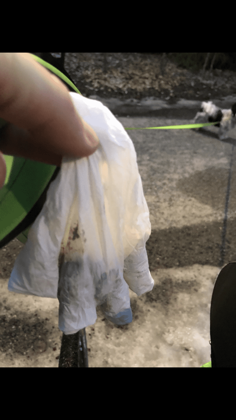

Det är bland annat därför man ska ha ett par plasthandskar intryckta under sadeln.
(De är även bra om man överraskas av kallt regn eller om hunden bajsar olämpligt och bajspåsarna är slut.)
Dynamic har Dry, Allround och Wet. Alla är bra
Dry https://www.bike24.com/1.php?content=8;product=7298
Allround https://www.bike24.com/1.php?content=8;product=335711 och https://www.bike24.com/1.php?content=8;product=270044
Wet https://www.bike24.com/1.php?content=8;product=335708 och https://www.bike24.com/1.php?content=8;product=276851
Jag har också (numera...) oftast med mig några engångshandske. Det är en bra pryl ibland!

Har oxå alltid med engångshandskar. Men anledningen till att jag gick över till dry lube var att jag enbart kör i torra o dammiga förhållanden i Spanien (tror jag nämner att jag kör i Spanien för femtielfte gången i mina inlägg men det är inte för att dryga mig utan för att förhållandena är annorlunda här). Fint damm o sand fastnar mkt lätt i vanlig olja och sliter sedan på drivlinan onödigt mkt. Dry lube fungerade mkt bättre. Tills det regnade en dag...
https://www.bike24.com/1.php?__qf_p...190&mid[135]=1&mid[223]=1&pgc[16673][16674]=1
Är låg siffra bra betyg? Jag hade tolkat det precis tvärtom, alltså att Dynamic fick bottenbetyg.
Du läser inte Håkan C va? :-)
På tyskt är låg siffra (alltså en 1:a) bästa betyget. Och sen blir det bara sämre uppåt.
Men jag imponeras mest av engagemanget här när det snackas kedjesmörj.
Du borde ha länkat till testet istf endast resultatet, för där framgår det tydligt att det för åtminstone svenska cyklister saknas en del i testet...
https://www.tour-magazin.de/komponenten/ketten/kettenschmiermittel/a8172.html
Ja. Tyskarna har 1 som högsta betyg och 5 som sämsta.

Det intressanta med testet i Tour är att de även testar om smörjan faktiskt smörjer (Brugger testet). En rätt relevat egenskap kan jag tycka, och det verkar vara lite si och så med just den egenskapen.

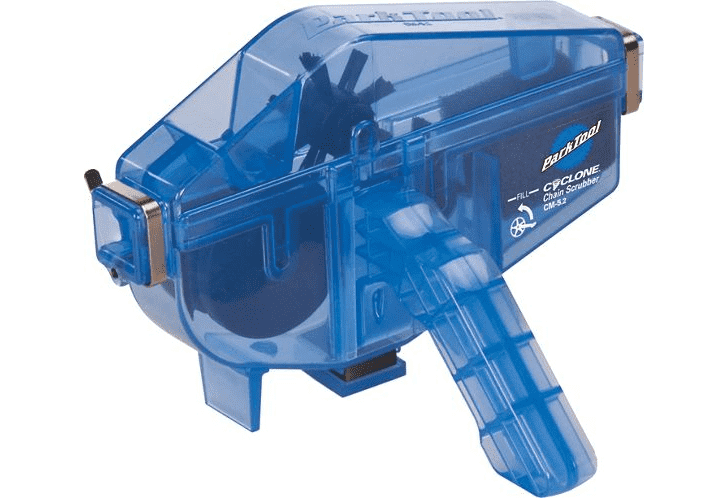

Varför man bör undvika att dränka kedjan i lösningsmedel/avfettning kan man läsa mer om här:
"Känns som det är dags för lite Kedjeteknik...
Så alla som använder en sån här gör alltså fel? OBS inte ironi, jag försöker bara lära mig.
