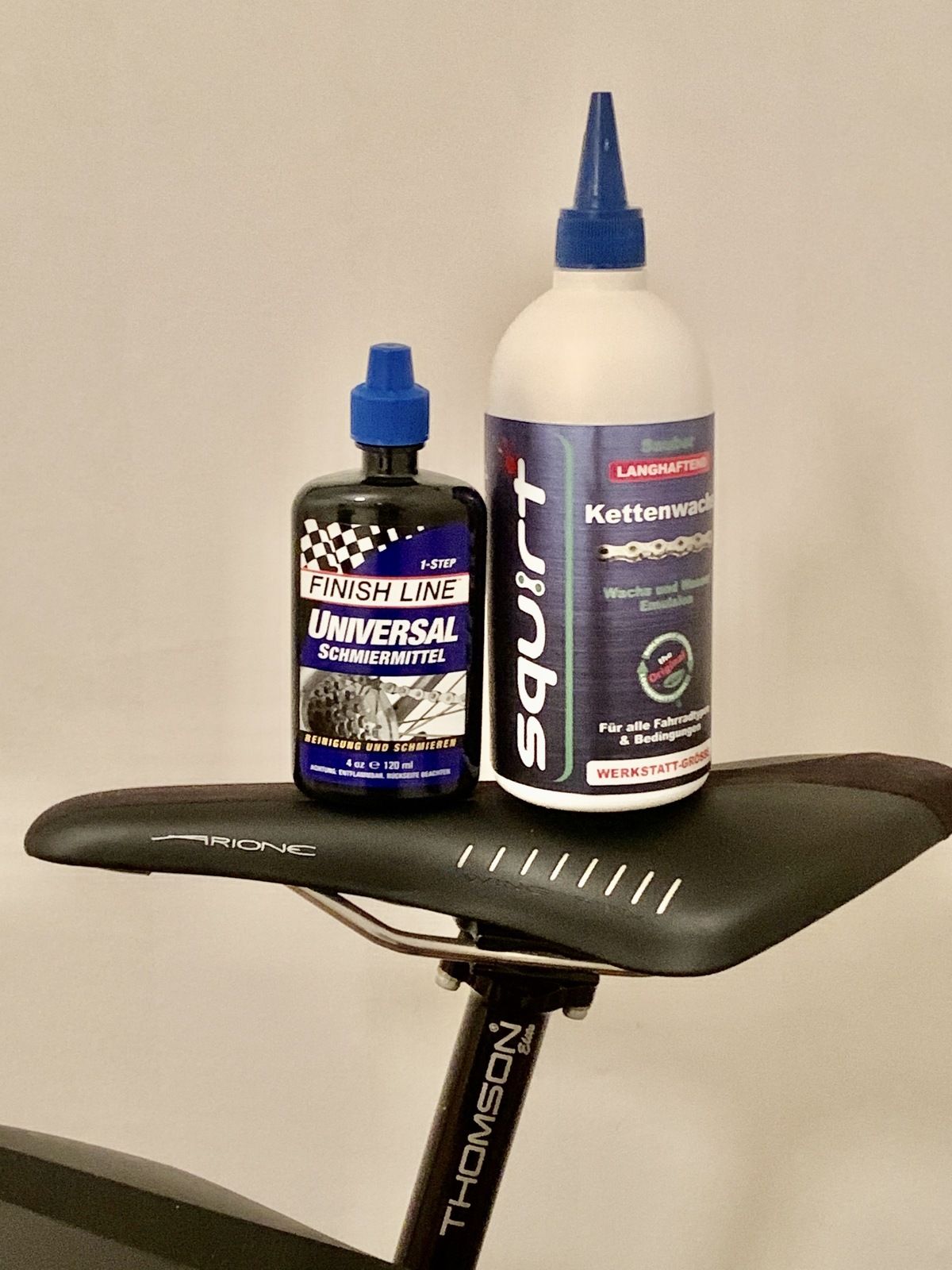

Ska testa den här blåa från Finish Line nu i vinter. Enligt beskrivningen är den optimal för pendling och ska både smörja och rengöra. Låter bra, jag är försiktigt positiv även om jag är anti att börja med olja igen. Kan återkomma i vår med utvärdering.

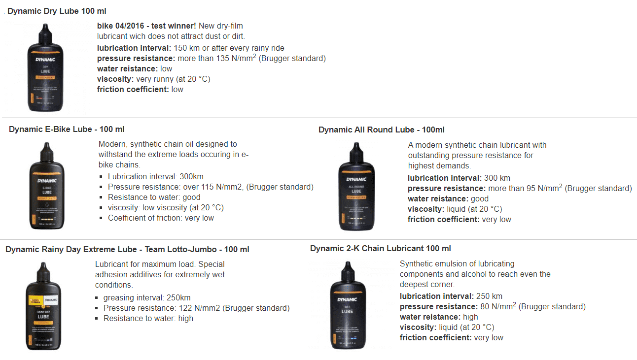

1) Köp en dyrare kedja som rostar mindre, t.ex. KMC EPT https://www.bike24.com/1.php?content=8;product=123680
2) Välj Dynamic smörja (som faktiskt smöjer) som passar ditt väder https://r2-bike.com/bike-lubricants-and-oil::Dynamic_1__51-100-ml_1 jag använder Dry och E-bike (allround)
