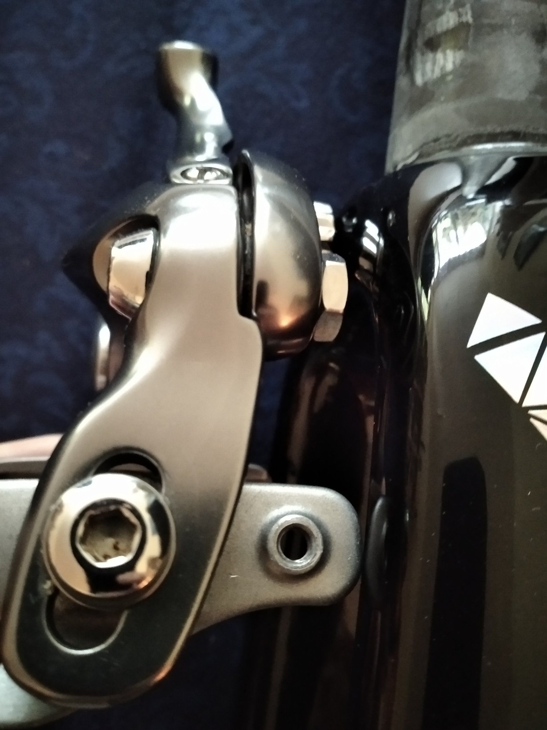

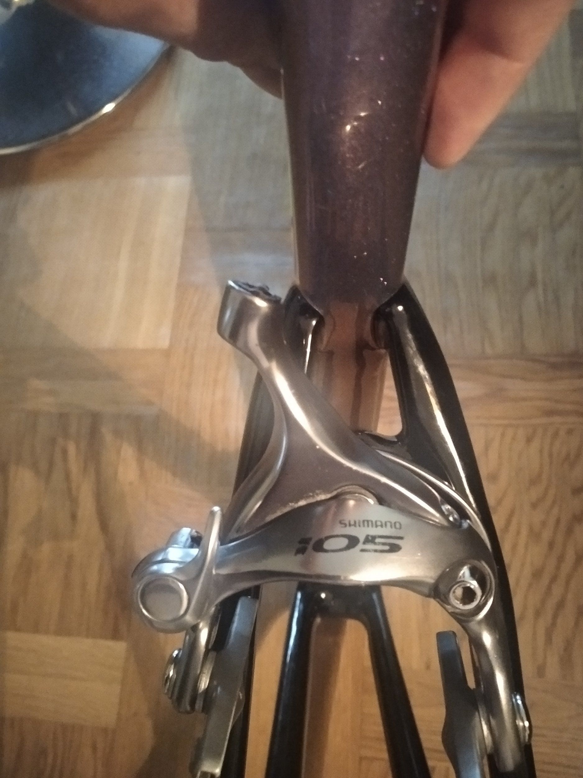

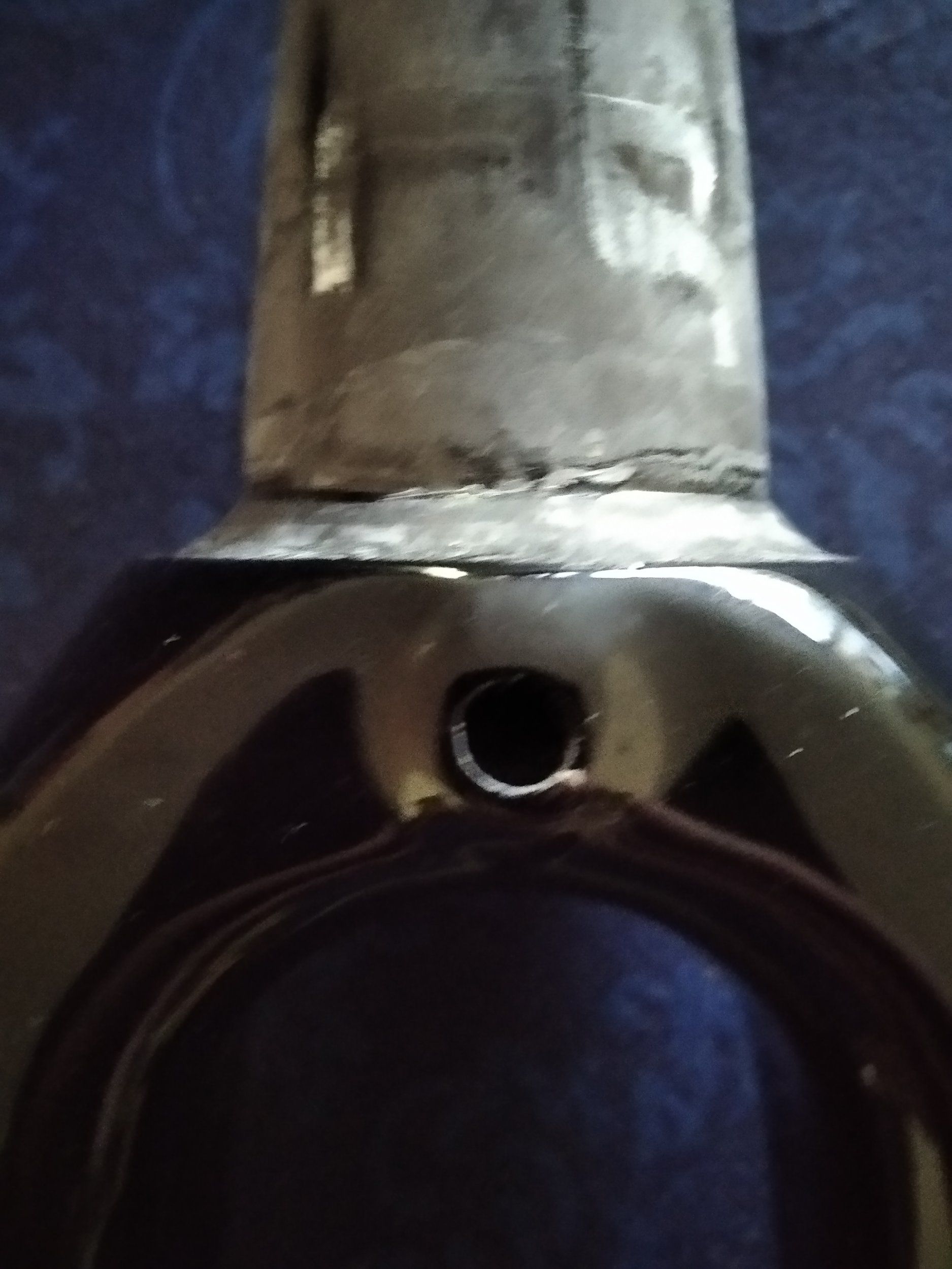

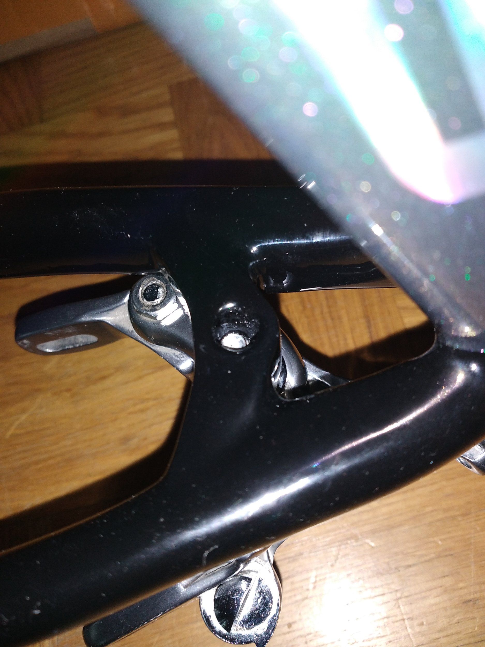

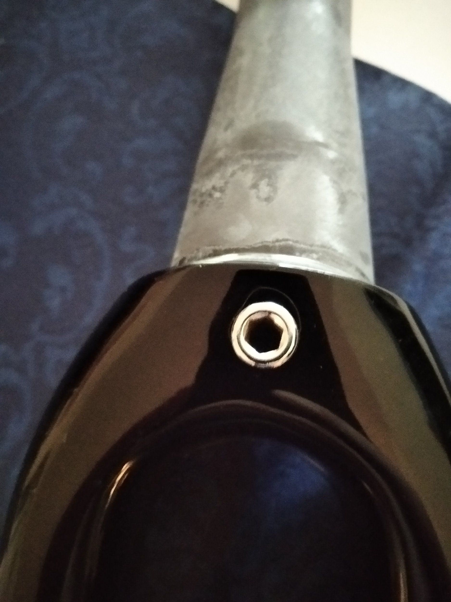

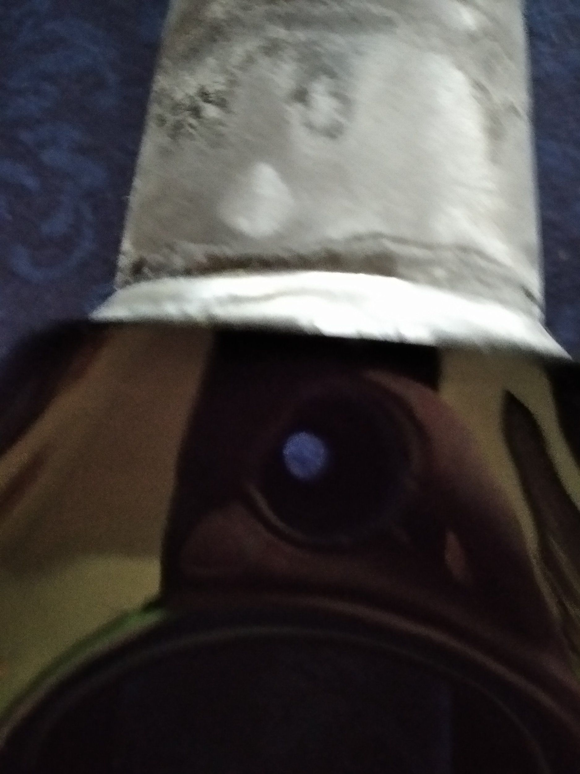

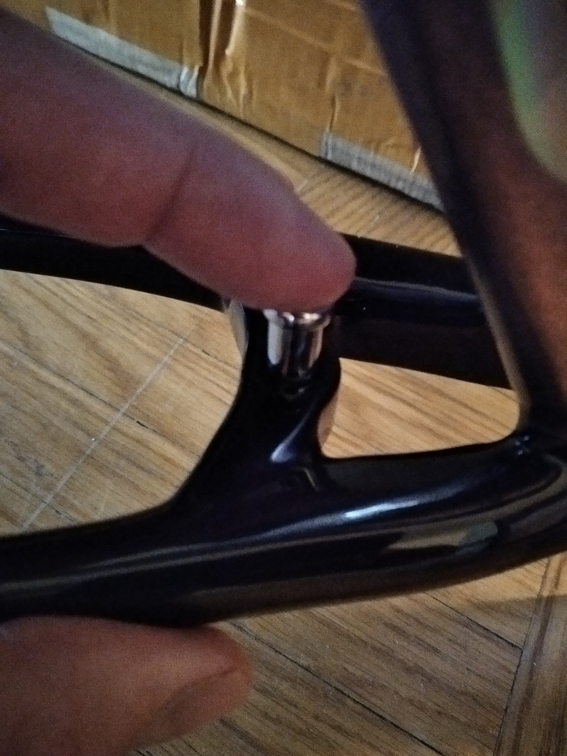

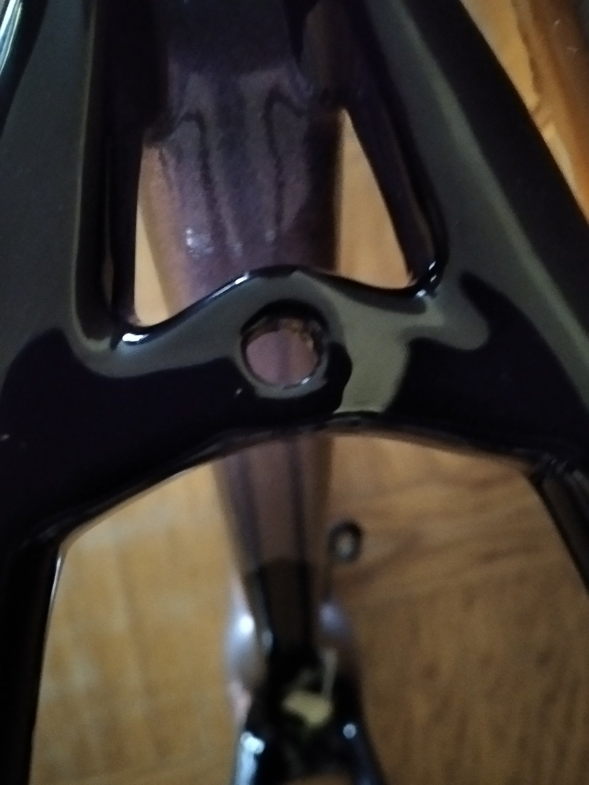

Tjena. Har stött på problem här, rätt så stora problem om jag får bedöma läget. Detta är dock något jag absolut måste överkomma om jag ska få ihop detta. Just nu känns det rätt tungt dock. Postar bilder här och uppskattar all input. Har lirat med min förra cykel i många år men bromsar var aldrig något jag behövde byta för de var de enda som höll. Nu är jag dock i läget att jag har en ny ram och gamla Shiano 5600 bromsar. Det är dock inte dessa som jag tänker ha på cykeln för jag ska köpa nya, antingen Shimanos senaste 105 eller SRAM force. Monterade av bromsarna i höstas då jag satte cykeln på trainern och när jag gjorde det blev jag säkert av med flera delar, delar som jag aldrig kommer hitta nu och köpa nya känns inte aktuellt. Tack för all feedback.
IMG_20210521_181745.jpgIMG_20210521_181754.jpgIMG_20210523_151223.jpgIMG_20210523_151507.jpgIMG_20210523_151703.jpgIMG_20210521_181732.jpg
1. Hålen är för små.
2. Bromsen hamnar för nära inpå (lösses med bricka?).
3. Om allt detta löser sig sitter bakbromsen fortfarande helt knasigt? Hur ska kabeln gå där när sadeltuben är så nära?
Tack tack tack säger jag som om ni precis hade köpt mig en biljett hem.

Hur pass mycket är hålen för små? Kan det vara så att det bara ligger för mycket färg som runnit in i hålen?
Kan du lägga lite fett på muttern och halvt tvinga dem på plats när du skruvar bromsen på plats? Alternativt putsa upp hålen något.
Att få vajerhöljet på plats till bakbromsen skall inte vara några konstigheter. Tänk på att bromsen aldrig kommer att vara i den positionen när vajern är på plats och korrekt justerad.

Kan vara så och det har varit så i andra fall om man ska tro min internetsökning. Men vågar man det då, för mig verkar det riskfyllt att börja fila och ha sig i kolfiber? Om du kollar på 4:e bilden ser du pluggen eller vad den kallas och det är den som stör mig mest, där snackar vi flera mm för stor. Har saker blivit smalare sen 5600?

Jag skulle sätta mina pengar på att problemet är hos ramen :)
så vitt jag har sett så är det fortsatt samma dimension som vanligt.

Tack för svaren, det är de jag har nu i den här situationen. Vet ni vad jag fick in bromsen därbak när jag skruvade in den, det är nästan som det är gängat eller så är det bara färgen. Det tar verkligen emot att fila i kolfiber men vet att vissa säger att det är vad som behövs. Filar man för mycket så är hela ramen körd?
Pluggen är fortfarande för stor, fan också. Skulle skruven på bromsen varit längre kunde man kanske hittat på någon lösning men nu måste ju pluggen in i ramen och fästa vid.

Vad är det för ram och gaffel?
Sprängskiss på BR-5600 bromsarna finns på Shimanos hemsida -
Aa den har jag sett, du lade till den efteråt i inlägget. Avståndet till ramen blir inget problem med bricka och jag får in båda två nu. Nu är enda problemet pluggen. Den som lever får se men jag har en känsla av att jag vid någon tidpunkt kommer tröttna och trycka in den, det ser dock inte ut som där är jättemycket att ta på och går det illa går det riktigt illa.

Jag har fått in den i ramen, vilket har kostat mig några smårepor, jag bryr mig inte så värst om den här ramen, allt känns så skört med cykelramar. Om jag bara kunde skruvat fast bromsen skulle allt varit löst nu, men sadelröret tar emot för att det ska gå. Om jag bara hittar mina små insexnycklar kan jag skruva dit den. Allt detta får dock vänta tills jag får hem mina nya bromsar. Egentligen är det inget fel på dessa skulle jag tro men saknar smådelar.
