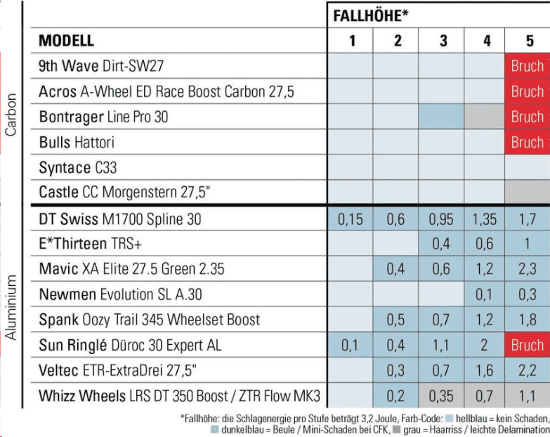

För att försvåra det hela lite slänger jag in denna fackla ang. kolfiber vs aluminum (tidigare postade av @Berk i annan tråd). Kolfiber är inte alltid ett bättre/hållbarare val:
(Detta gällde dock fälgar för lite kralligare körning och fälgvikt listas ej i tabellen.)

Vikten är dock mindre än många billiga kolfiberhjul. Som tabellen ovan visar är Newmen aluhjul riktigt tåliga, så enda anledning att köpa kolhjul är om man väljer kolfälgar som är mycket lättare. Jag är riktigt nöjd med mina Newmen Evolution SL A.35 hjul. Sen finns också folk, som @Makten som känner att kolfälgar är för styva, jag skulle säga oföljsamt. Själva har jag inte märkt det, men det är kanske för att jag kör breda däck med riktigt låg tryck.
Jag vet dock inte om det har nån nämnvärd betydelse för ren XC, eller om man kan se det som att det är värt det. Å andra sidan kan man antagligen komma undan med väldigt lätta alu-fälgar som är betydligt billigare då också.
I övrigt är det lite meningslöst att kolla på vikten på kompletta hjul eftersom fälgarna lär vara avgörande för hur det känns när man cyklar. 400 gram borde räcka för XC även om man kör alu.
Nya däck och fälgar för lite extra fart på platten
Jag skulle tänka att man märker det ännu mer vid ren XC där man antagligen kör med smalare däck med högre tryck och håller så hög fart som mögligt i stök. Men åt andra sidan är vikten mycket viktigare vid XC.
Såklart. Men 1485 gram för en mtb hjulpar är lätt, då måste fälgarna vara lätt. Och vid XC är tävlingar är vikten av hela cykeln också viktigt, inte bara hur det känns.
