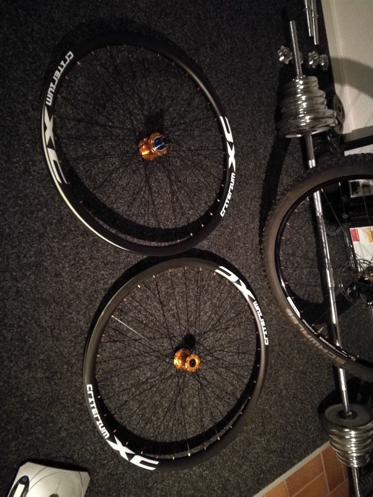

Beställde
Front Hub: Tune kanon 2,0
baknav: Tune Kong X-12 (12 x 142 mm)
Tune Färg: Orange
frigång Standard: SRAM XX1
ekrar modell: Sapim CX Ray, svart € 64.00
färg aluminium nipplar: Orange 10,00 €
fälgdiameter: 29 tum
Lacing bak: Cannondale FSI
För 1063€
Runt 1300g - Svårslaget!...

Ingen beslutsångest där inte. Vilken fälg blev det?

Låt mig gissa den högre och bredare med tanke på vikten? :-)

Har sett bildbevis så det tror jag. Men låter Marcus svara själv :-)
Nya hjul Carbon 29 - Lefty
1310g med fälgband :) Nöjd!!

Cyklat något än? styva? är fälgarna värt det över ett par crest? Är ju trist att ha sönder hjulen för att det är lite rötter...
Cyklar flera gg i veckan.
Styva: ja
Värt över crest, det kan bara du avgöra. Jag tycker det, mindre flex.
Rullat utan problem, raka och inga plonkande ekrar eller liknande.

Slår du i något? hört något om fälghållbarheten?
Vilken hub blev det och hur många POE har den? för vilket pris? Finns ju att välja de fälgarna med väldigt många olika hubs =) antar att det blev dom som e 27 innerbredd?
