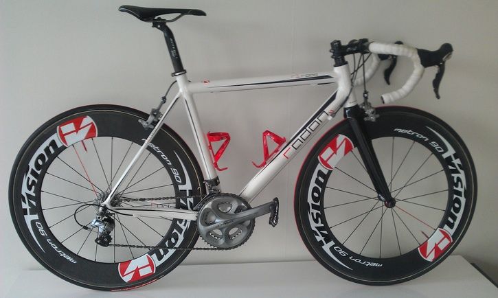

Wattfölusterna i lagren överväger nyttan med höga kolbiferfälgar i denna priskategori tyvärr men man ska inte underskatta placeboeffekten, men det positiva är att man kan köpa komplett uppsättning lager på Biltema för under 200kr i bättre kvalité. Har du möjlighet att testa t.ex Fulcrums värsting tubar så gör det så tycker du att du står still med ett par PlanetX.
Står det inte mer än så här i speccen på lagren så är det skräp o kvadrat:
6 sealed cartridge bearings (2 x F, 4 x R) mounted on a 17mm axle
Nya hjul
Jag köpte ram, gaffel och en massa andra saker av Planet X för ett par veckor sedan. Snabba svar på mail och snabb leverans och riktigt fina erbjudanden på olika grejer. Mina delar såg riktigt bra ut. Jag undrar om det inte kan sitta keramiska lager i de hjul du har tittat på.
Nya hjul

Hur menar du nu? Att Wattförlusten i ett lager skulle vara högre än skillnaden i luftmotstånd mellan en låg- och högprofilfälg???
Det tror jag inte en sekund på i sådana fall.

Man kan väl inte sluta sig till att lagrena är skit bara för att de inte är specade i mer detalj. Fulcrums lager är väl specade som cup and cone, inte mycket till spec (det betyder givetvis inte att de är dåliga).
Planet-X och On one har många köpt grejer ifrån, det borde inte vara ett problem. Har känslan av att Planet-X ofta säljer utgångna modeller Metron 90 tror jag är en äldre modell än nuvarande Metron 81. Vision är ett av FSAs varumärken om jag inte missminner mig.
Kullager är ju en typisk massproducerad produkt som köps in från större tillverkare. De flesta kullager man kan få för en billig penning duger utmärkt. Lägger man däremot på för hög pre-load och dylikt kan de ta stryk, men att rotera kring sin egen axel är inget problem.

Där har du ju fel, i testet som innefattar kvalitétsnav så har det "sämsta" lagret 4 gånger högre friktion än det nav med lägst. Den bästa aerofälgen spec Trispoke är endast dubbelt så effektiv som det 36 ekrade lågprofilhjulet från Mavic, (i sammanhanget pratar vi om 2 watt extra). Så även fast dessa lager i testet inte påverkar hjulets totala prestanda nämnvärt så är den extra friktionen i Shamallagret lika stort som aerovinsten mellan Trispoke 54mm hjulet och Cane Creek 32mm hjulet dvs 0,016 Nm och då pratar vi om välfettade och lite för vältätade lager. Så det är ju en solklar fingervisning om att dessa kassa 2 kronors kinalager som jag vet sitter i våra billiga hjul är så värdelösa att nyttan med byte till hög fälg uteblir och än värre. Visst kan man byta lager, jag har gjort det men sanningen är att de flesta hjulköpare blir blåsta på sina extra watt för att det inte begriper bättre.
Nya hjul
Inte fan försvinner 10-12 W i ett vanligt nav. Som jämförelse så snor ett påslaget generatornav (SON) som mest ungefär så mycket. Om man räknar på siffrorna i det där testet, och dubblar navmotståndet för det sämsta hjulet (till 0.040 N•m), så blir det vid 40 km/h bara ca 1.3 W per hjul (om jag har räknat rätt!).
Effekt (W) = vridmoment (N•m) * vinkelhastighet (rad/s)
Vinsten med bra aerohjul är 5-10 W jämfört med ett mångekrat lågprofilhjul, så trots 1-2 W mer på påstått kassa nav ger de fortfarande en klar fördel.
Nya hjul
Uack, precis när man vant sig vid en viss prisnivå, dvs ca 700€ förmett par RS80-C50 så flummar man iväg och läser om Shimanos nya Dura Ace hjul med den sk D2 profilen som numera ska göra dem riktigt Aerodynamiska. Men 1439€ för ett par hjul? Jag ska ju iofs cykla vättern i fyra år i rad såmdet blir ju billigt utslaget.
Eller så väntar jag tills RS80 hjulen får samma profil.
Nya hjul
Men Barnis i tabellen står inte de aerodynamiska effekterna som fälgen bidrar med.
Man har endast mätt det aerodynamiska motståndet mot rotation som rimligen kommer i huvudsak från att ekrarna trycker undan luften.
I texten från testen som jag citerade i ett inlägg högre upp så ser du att man anger den totala effekten av en högre fälg till ca 10 ggr mer än motståndet i navet.
Hur kan du från ett test som visar att välfettade lager har högre motstånd vid mycket låga varvtal (ingen överraskning), sluta dig till att motståndet i de "kassa kinalager som du vet sitter i våra billiga hjul" (hur nu nästan 700 pund på Planet X och runt 13000 kr på Wiggle blir billigt) är så mycket högre?
Cykling ger ju en väldigt låg rotationshastighet i lagret eftersom cykeln färdas långsamt och har stora hjul. Störst inflytande på prestandan som du kommer se handlar inte om toleransen på kulorna utan om motståndet från fettet som vid dessa låga hastigheter uppvisar en hög viskositet. Fettet som används är normalt icke Newtonska vätskor. Lagren är gjorda för att prestera vid mycket högre rotationshastigheter.
Kvalitetsskillnaden i lager kommer du framförallt se vid höga rotationshastigheter (som du inte har vid cykling). Här kommer ett billigt skitlager att bli för varmt och haverera eller ge stora effektförluster medan kvalitetslagret producerar mindre värme och klarar sig.
Ingen här påstår att det inte finns en skillnad mellan olika lager, men den skillnaden är mycket mindre än skilnaden mellan en högprofilfälg och en lågprofilfälg.
Vill du bara sänka effektförlusten i lagret vid låga rotationshastigheter är det enkelt, byt ut fettet mot en lättare olja. Använd lager med mindre eller i princip ingen tätning. Dock är det fullt möjligt att det har mindre bra effekter på lagrets livslängd.
