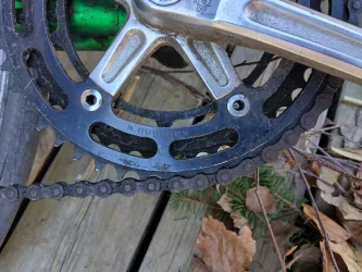

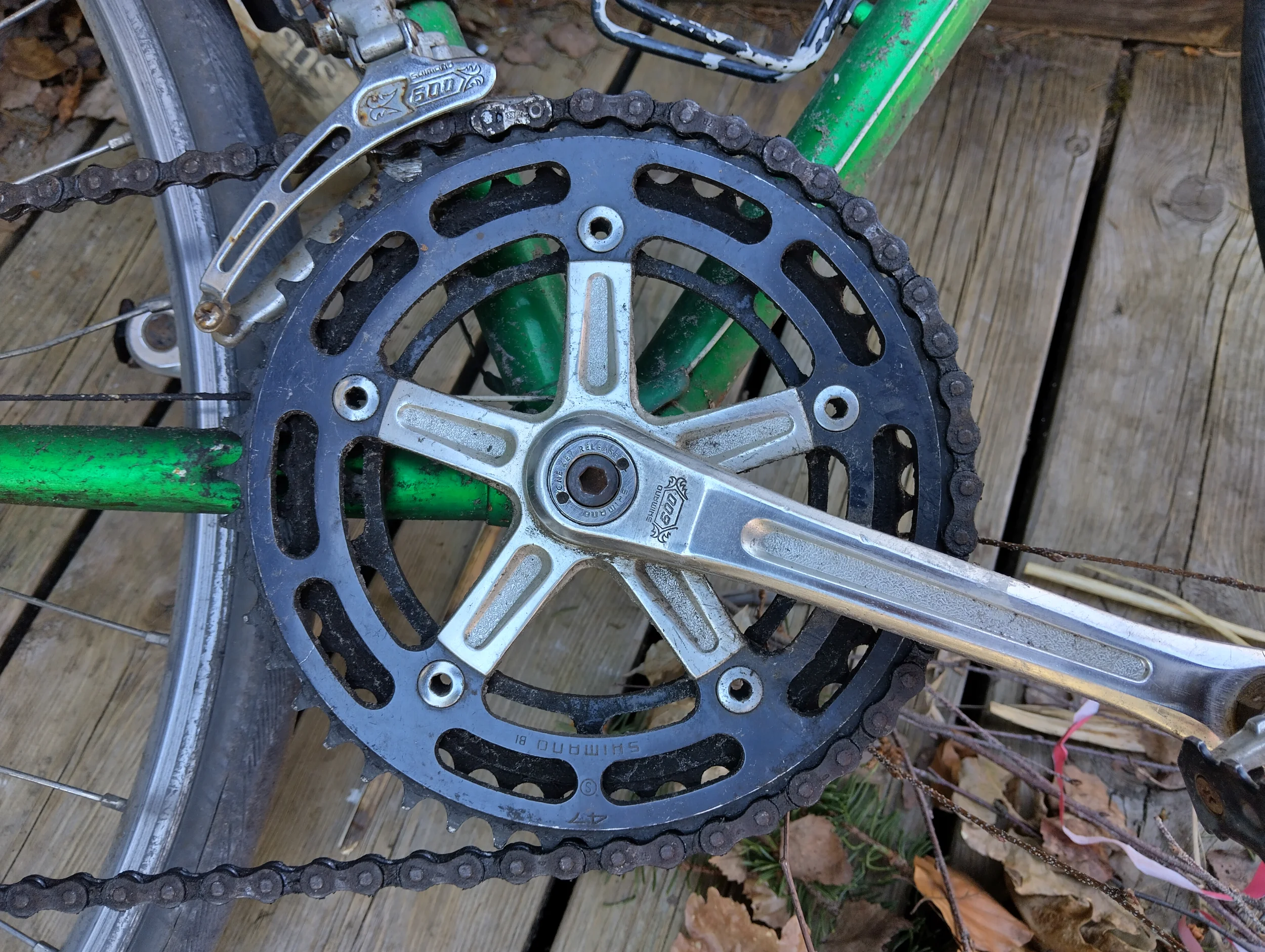

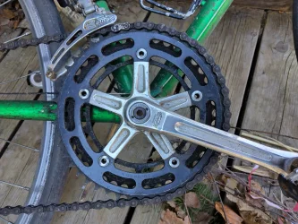

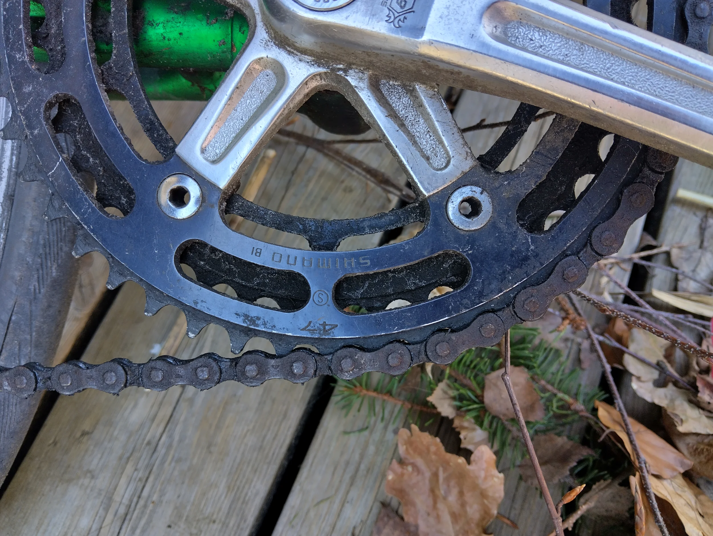

Hej! Jag vill byta ut klingorna till min vintage-racer då de börjar kännas slitna. Hur bör jag tänka? Går det att hitta som passar, eller behöver jag byta ut allt? Lyckas inte lägga in bild nu. Den yttre klingan står det Shimano BI, 47, med fem fästpunkter. Hopplöst dålig beskrivning, jag vet, ska testa lägga in bild sen. Alla tips uppskattas, jag älskar cykeln och vill hålla den i bra, fint skick! (Jag vet, den är skitig)

de där framklingorna ser knappast slitna ut, och lär inte behöva bytas under din livstid. en lättare renovering om några tiotal år kanske?
det är värre med kedjan och indirekt drevkassetten vid bakhjulet. ny kedja på sliten kassett ger ofelbart problem. i så fall läge att byta även kassetten.
eller om du är lagd åt det hållet; renovera. du kan läsa mer här:
Nya klingor till vintage-racer, hur välja?
Jag har liknande cyklar (racer från runt 80) och klingorna funkar finfint fortfarande. Nu har ju jag bara haft dom dom sista 5 åren, och klingorna kan mycket väl vara bytta av tidigare ägare, men jag tror du kan cykla vidare ett bra tag på dom där.
