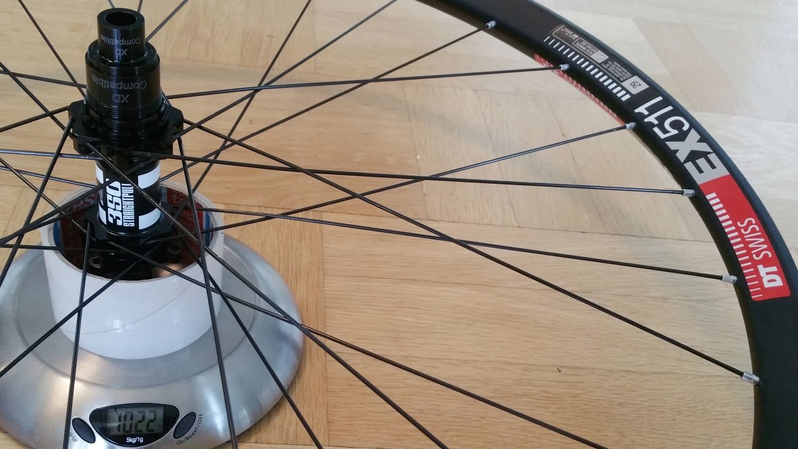

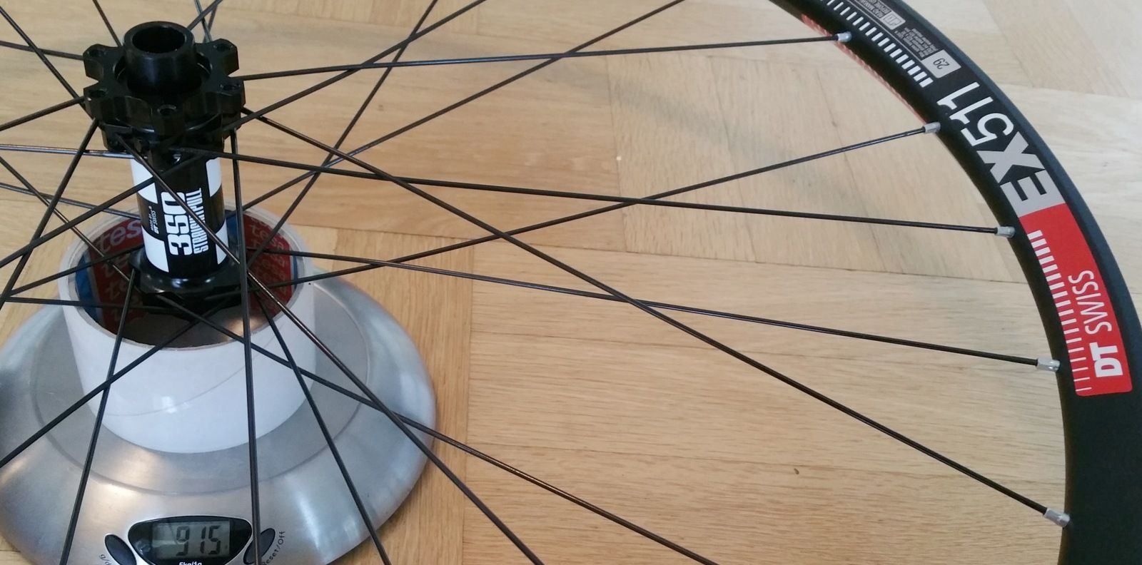

DT har även EX511 622x30 mm som lite tjockare i plåten utan att viktstraffet blir jättestort, fälgvikt 565 gram.
    188.9 KB · Besök: 63
    165.6 KB · Besök: 63
