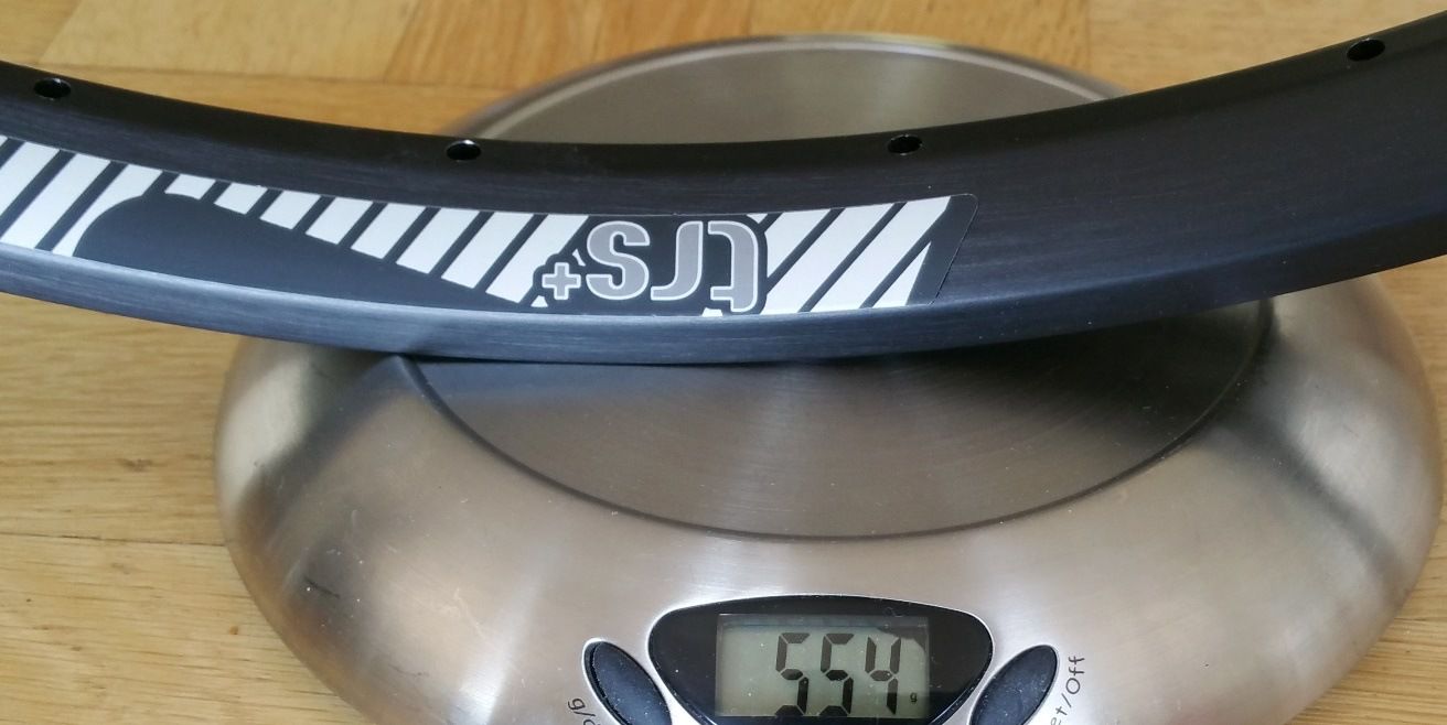

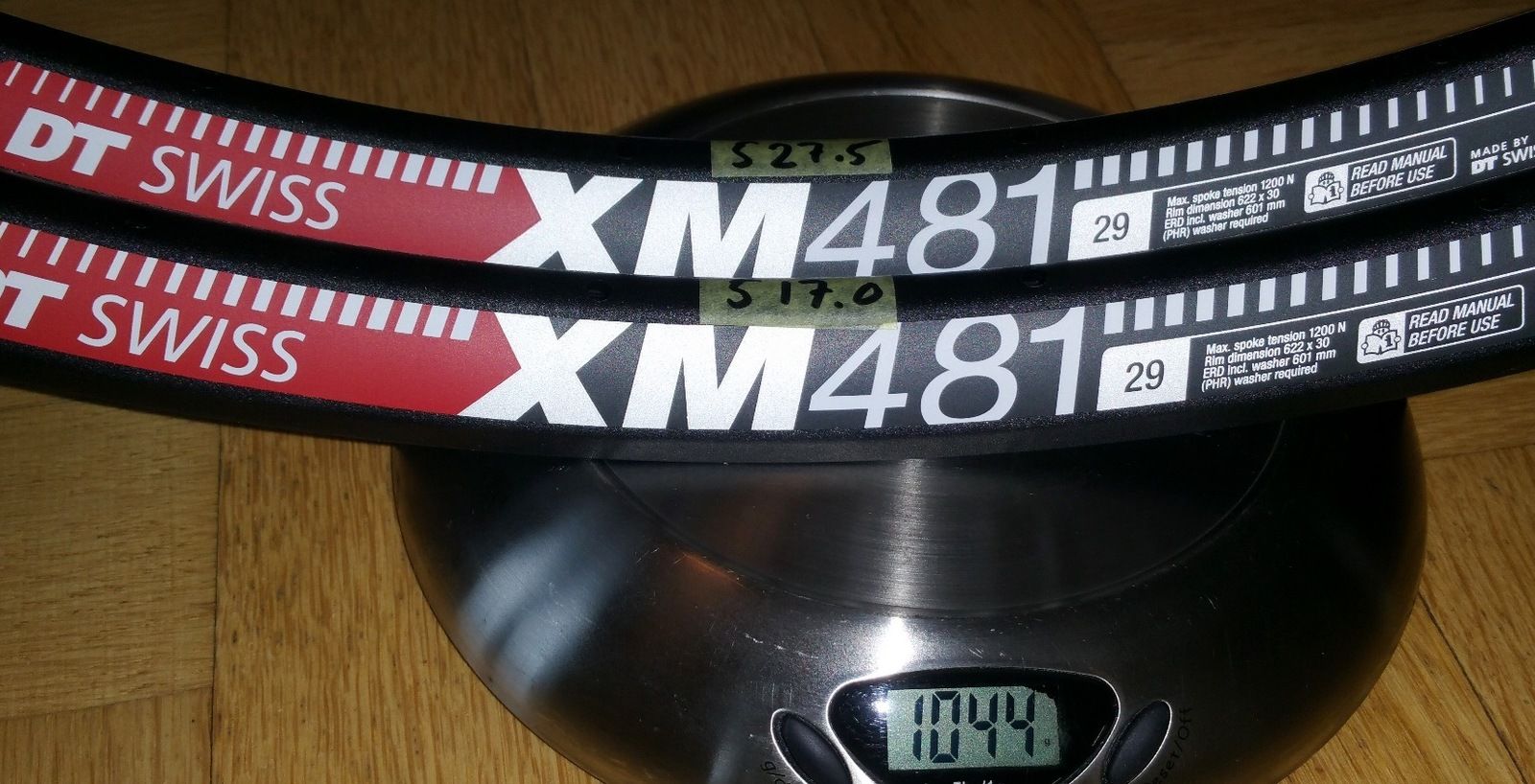

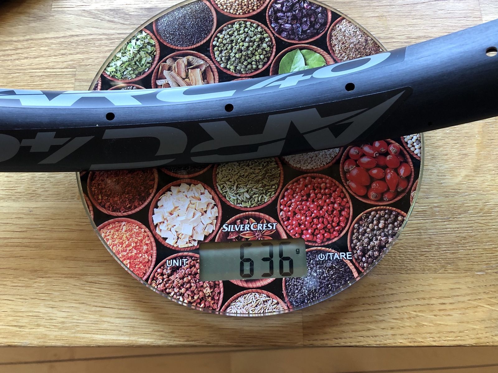

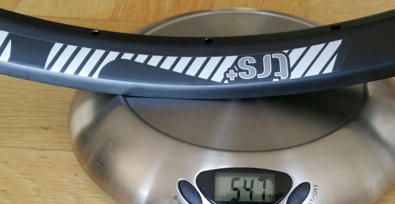

30-35 mm är vettigt. Men 35 mm blir ofta 50-100 gram tyngre på ett hjulset jmf. med 30 mm så jag hade nog valt XM481 som är en riktigt fin fälg. Mina senaste exemplar vägde 517 + 527 = 1044 gram.
Att jämföra med e*thirteen TRS Plus 622 x 35 mm som vägde 547 + 554 = 1101 gram, vilket är riktigt lätt för 35 mm fälgar.
Men mina 622 x 29 mm CF-fälgar är ännu lättare

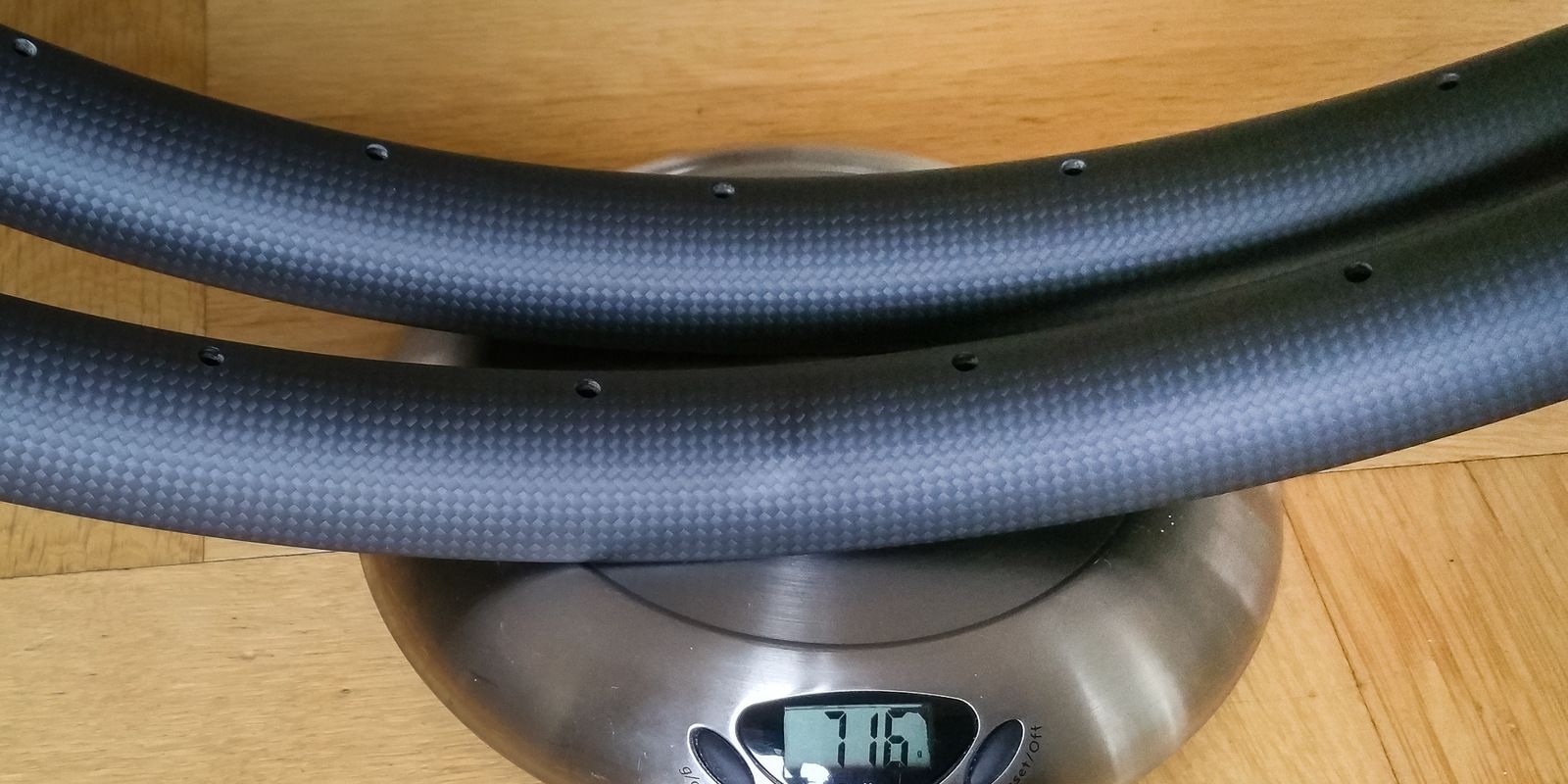

det är ju ett visst viktstraff med bredare fälgar, här en reservfälg till min 29a.
men givet ett önskemål om större irl däckbredd lär det vara mindre än om man sätter fetare däck på smal fälg.
