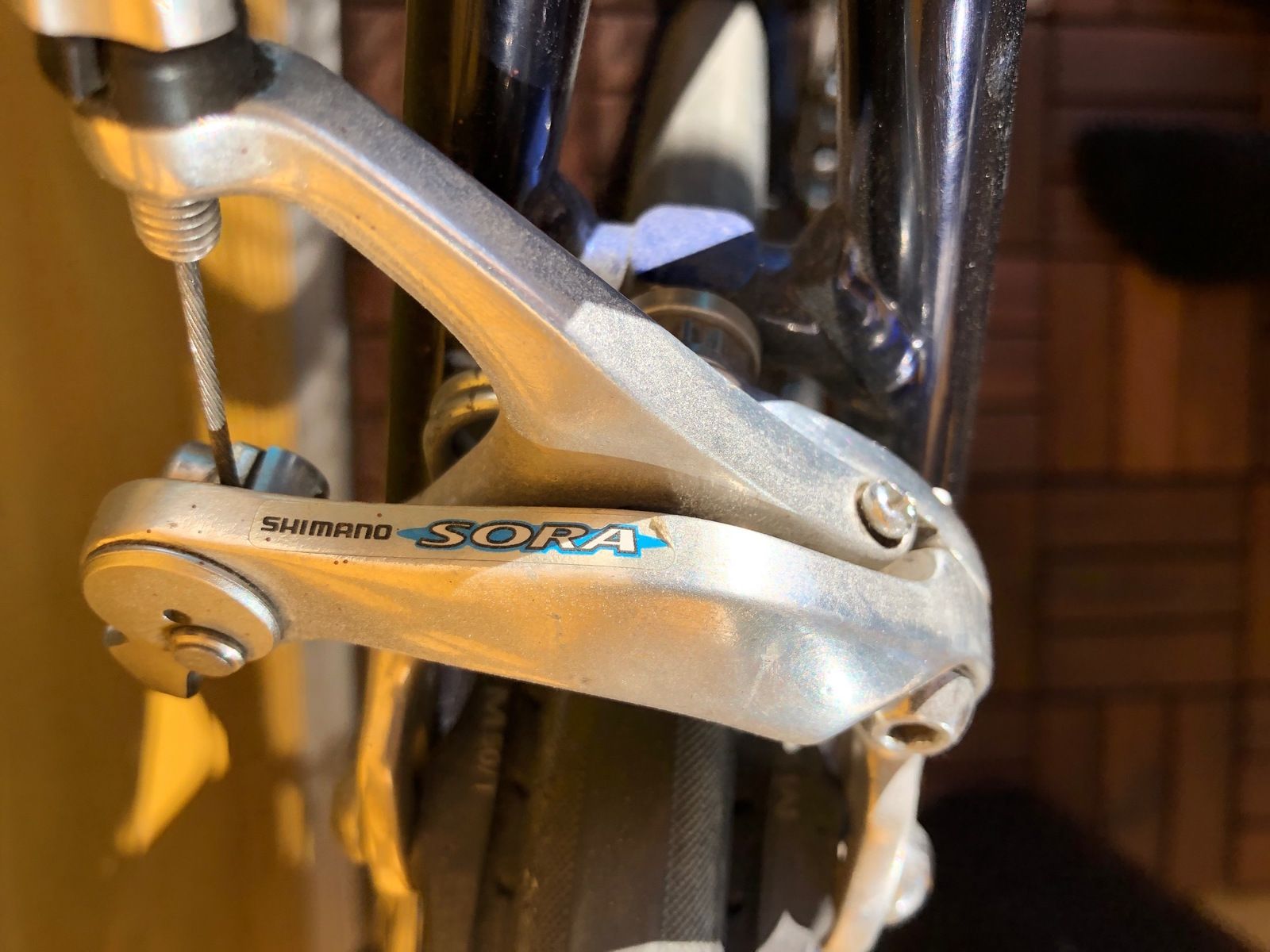

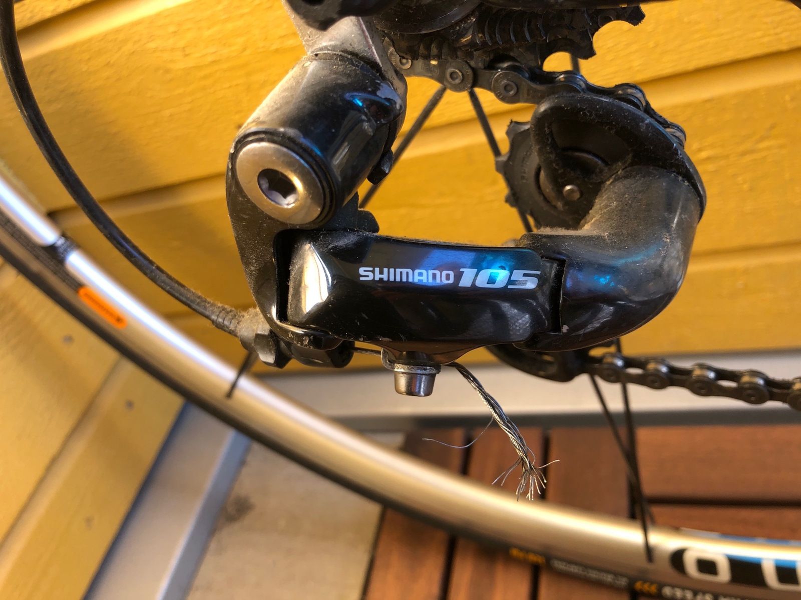

Cykeln jag kommit över verkar vara ett hopplock av komponenter:

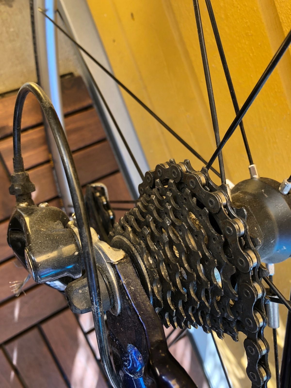

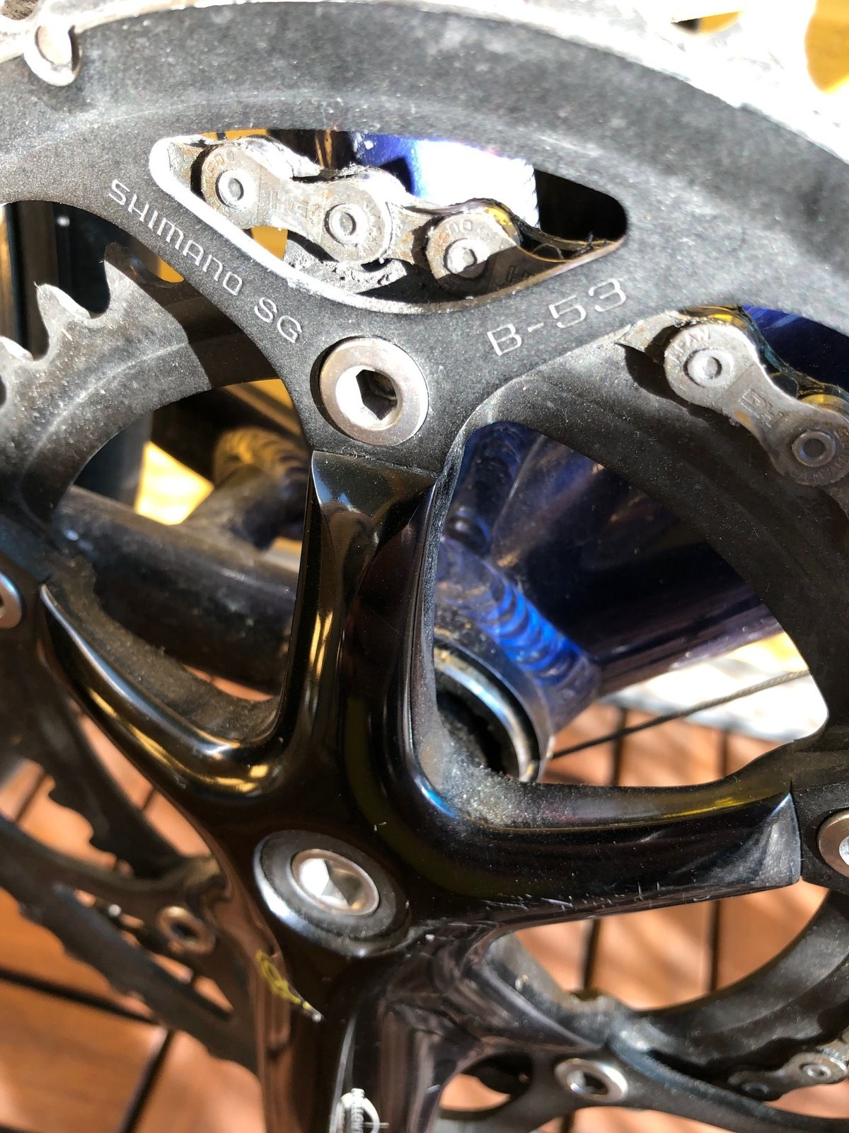

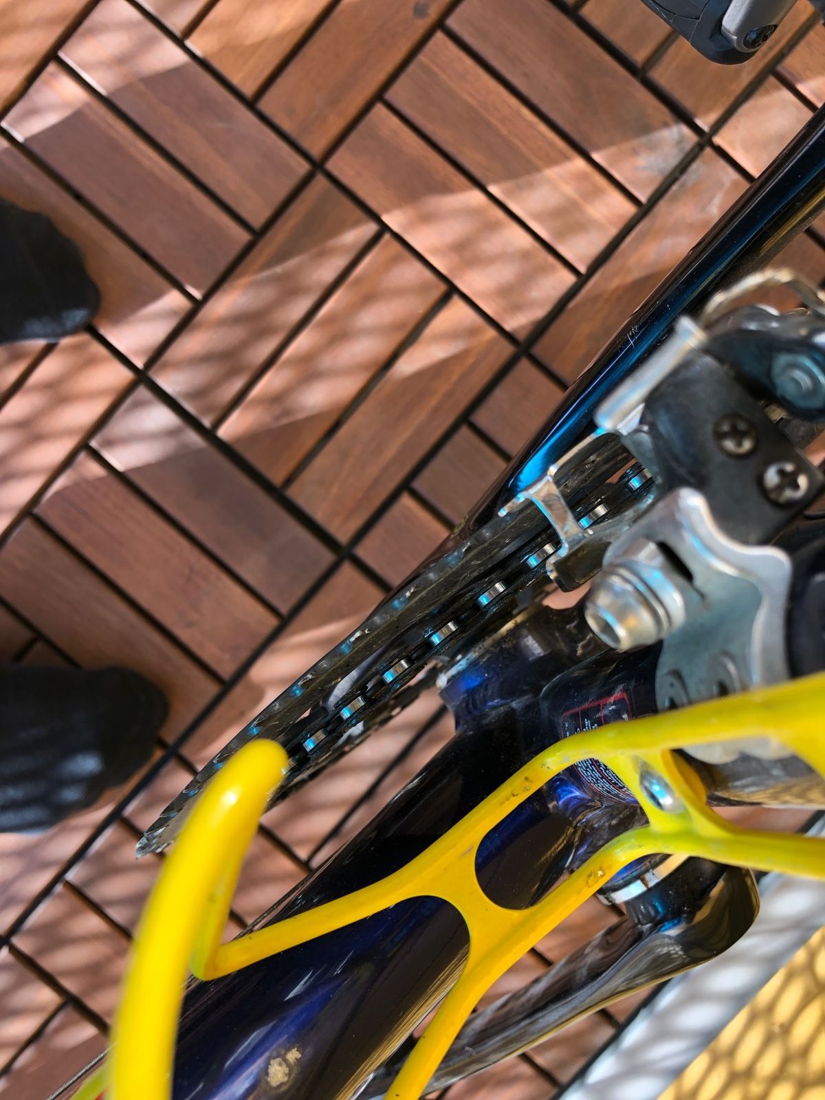

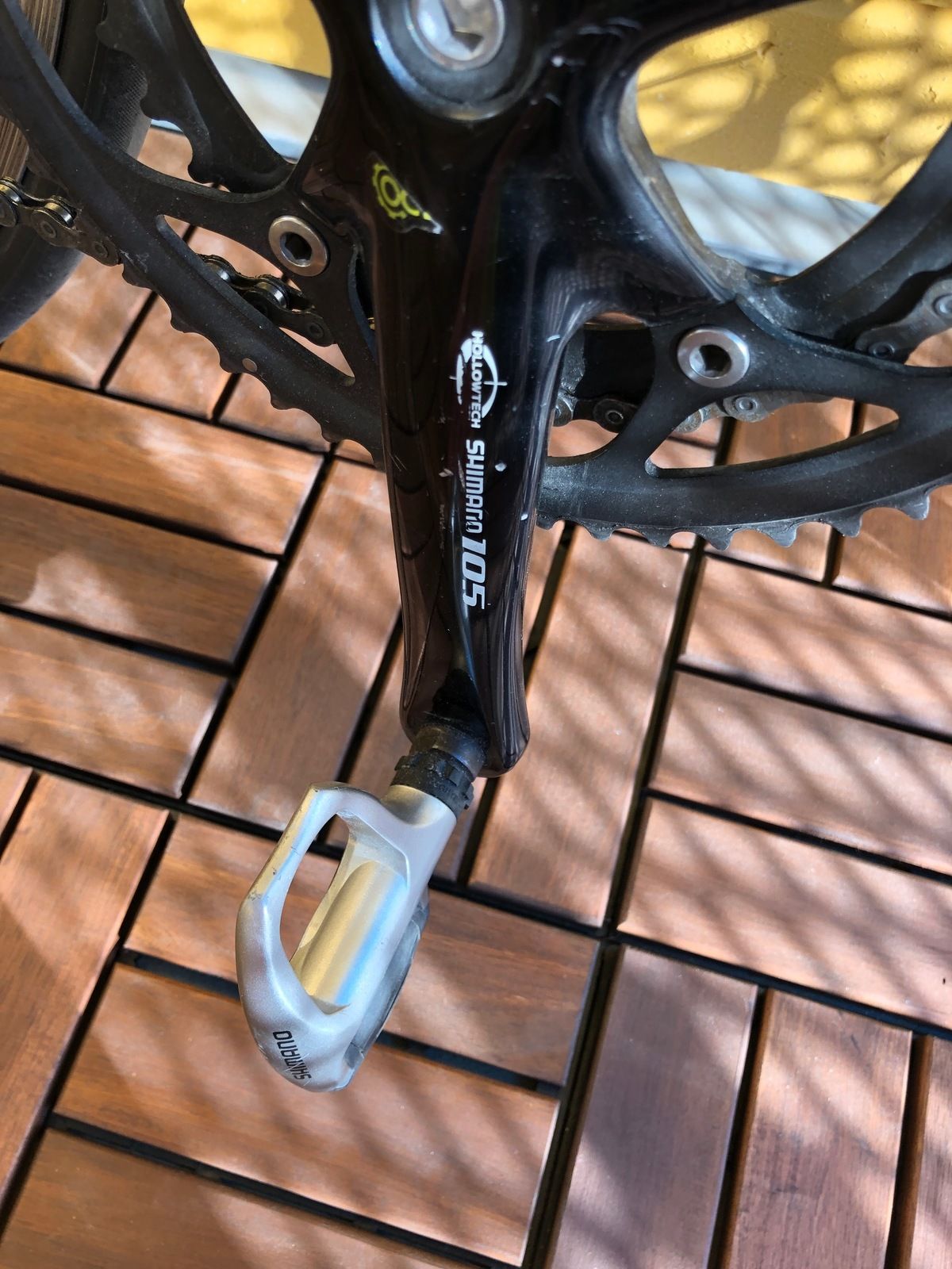

Personen som gav mig cykeln visade att det stora framdrevet är aningen nött samt att bromsklossarna är fyra år gamla och behöver bytas då de är stenhårda.
Jag har tre funderingar jag vill dryfta med er erfarna cyklister.
1) Hur går jag tillväga om jag vill byta det stora framdrevet och hur vet jag vilket jag ska köpa?

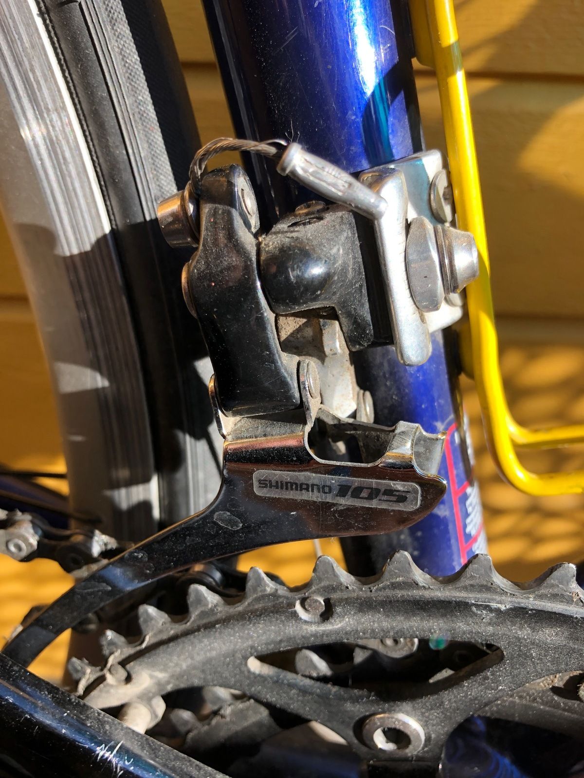

2) Går det att byta hela gruppsetet till ett nytt shimano 105 med 10 eller 11-delat kassett, har nu 9-delat.
3) Jag tänkte börja med att gå igenom cykeln, byta bromsklossar, göra inställningar för min längd, smörja drivlinan och ev smörja vevlager. Är det något annat rent mekaniskt jag bör tänka på/byta innan jag sätter igång (har koll på kläder, pedaler och skor).

Stanna kvar med nio delat till du vet om detta är din grej. Byta bromsklossar låter som en bra ide.
Normalt så byter både kedja och kassett om man byter klingor, med andra ord är klingorna slitna så är det stor risk att även kedjan och kassetten är de (klingorna är det som tar slut sist). Tycker dock inte det ser farligt slitet ut så tror nog du kan cykla ett tag till på denna uppsättning.

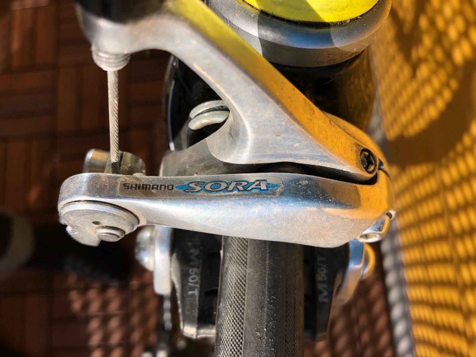

Att bromsarna är Sora och inte 105 är vanligt för att spara pengar, det är inget problem i sig.
Jag hade börjat med att byta vajrar (eller iallafall att trycka fast hylsor på bakre växelvajern ..) ,
Däremot tycker jag inte att det är lönt att lägga 4kkr på att byta hela växelgruppen till Tiagra, för de pengarna får du en begagnad cykel med bättre växelgrupp. Dessutom höjer du inte värdet på cykeln nämnvärt. Får du tag på begagnade prylar billigt så kan det vara lönt, men en ny Tiagra-grupp är pengar i sjön IMHO.
Gör rent bara. Tvätta cykeln, gör rent komponenterna, särskilt dreven, kassetten, bakväxeln och kedjan, och smörj in.
Möjligen kan du behöva byta kedja men JAG tycker inte att framdrevet ser särskilt slitet ut. Hoppar inte kedjan så skit i att byta (nu).
