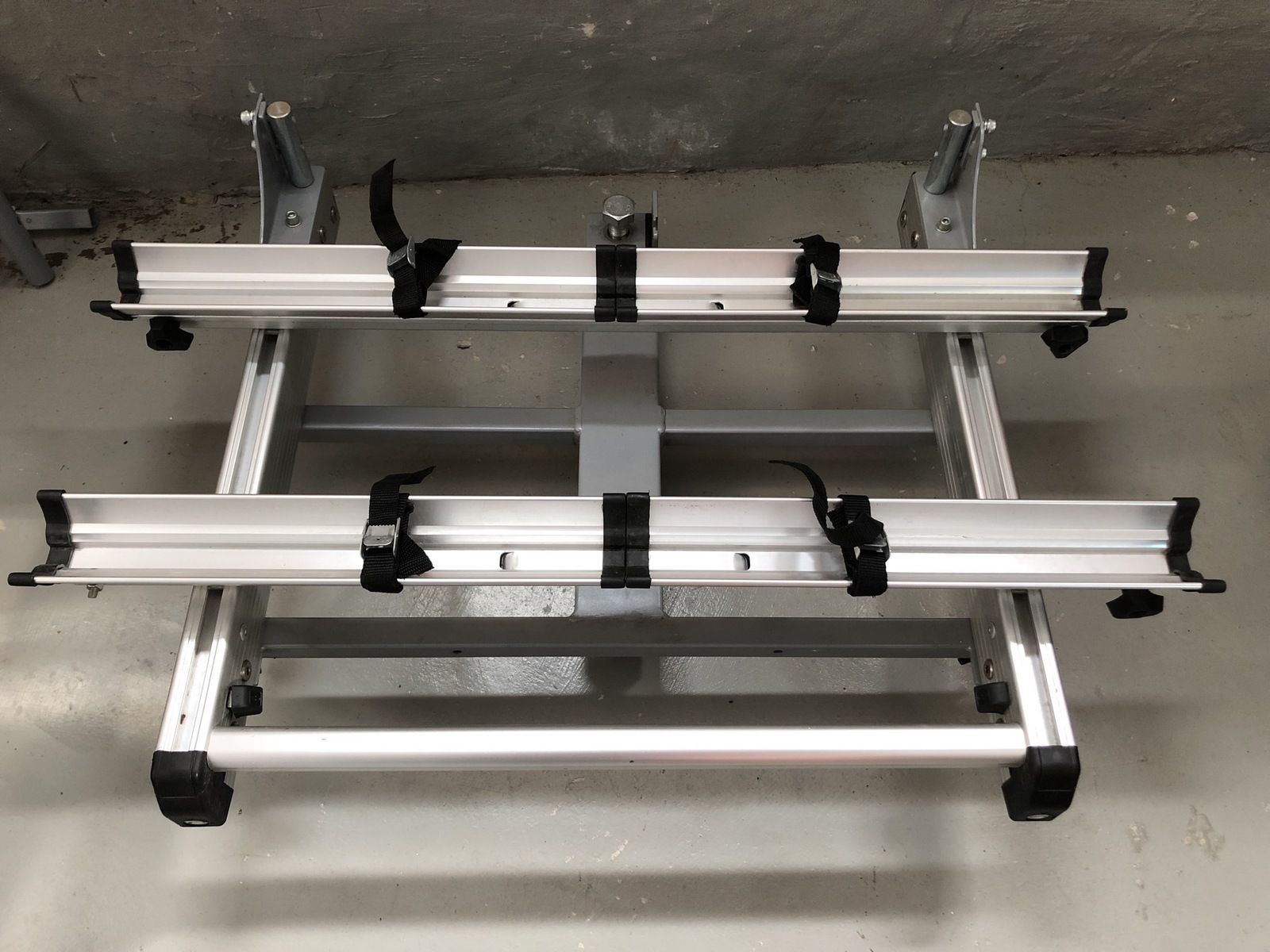

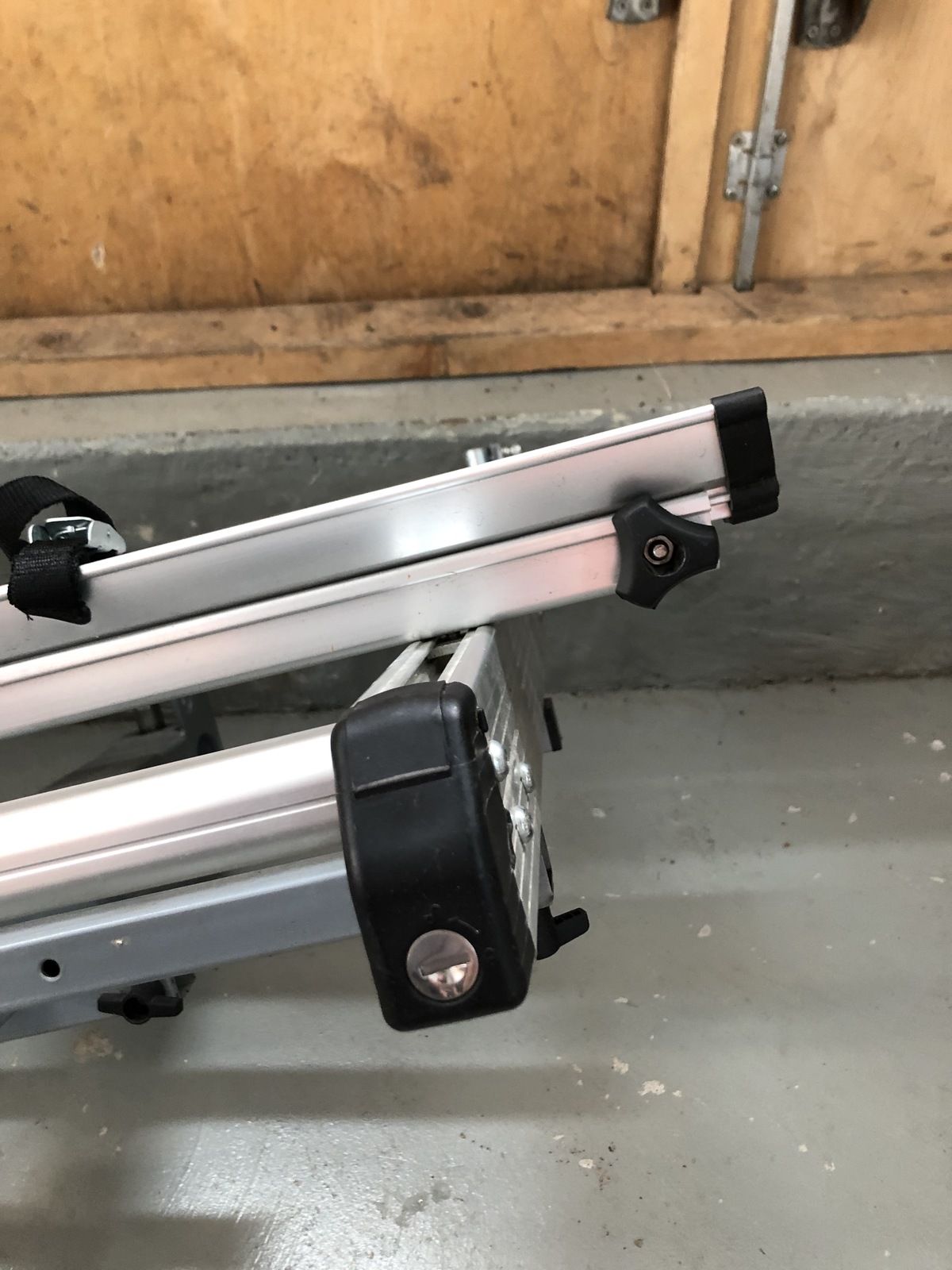

Jag (eller min svärfar, om vi ska vara petiga) har en gammal Mont Blanc cykelhållare för dragkrok där nycklarna har försvunnit. Stum av förvåning såg jag att det gick att beställa nya på https://www.takboxspecialisten.com/nyckel-mont-blanc/nyckel-till-mont-blanc-explore-serien.html, och där ange ett nummer som står stämplat på låset. Nu är det tyvärr så att mitt nummer inte finns med i listan där, och efter att ha pratat med Mont Blanc själva så har jag kommit fram till att cykelhållaren verkar vara så gammal att ingen där ens kommer ihåg att den har funnits.
Så nu undrar jag om det är någon här som kan hjälpa mig med något av följande:
* Vet var jag kan få tag på en nyckel
* Har en likadan hållare med en nyckel (nr 13) som jag kan få kopiera
* Vet hur man monterar bort låset och sätter dit ett nytt
Jag saknar också ett plastvred M5 till cykelhållaren, och det var närmast omöjligt att hitta på nätet, om man inte vill köpa 250 stycken. Är det någon som har något tips där?

Kolla gängstigningen och kör på en vanlig vingmutter?
Angående nyckel så att kan du prova med andra nycklar, för det är inte så avancerat lås. Du kan ha tur. Annars är det väl bara att borra ur cylindern och köpa nya från Montblanc?

Jo, jag har förstås tänkt på det. Men det får bli i kombination med en hiskelig massa brickor (eller snarare något slags rör) i så fall, för det behövs en distans på kanske 8-9 mm mot aluminiumprofilen som ska klämmas åt.
weldion sa:
Jag har testat, men utan framgång. Kanske ska samla ihop överblivna nycklar från vänner och bekanta och testa mig fram... :)

Köper du nya lås så följer det med en speciell nyckel som du använder för att montera i och ur cylindern. Vet dock inte om den funkar om det är låst.

Precis, den kräver att låset är upplåst. Först då kan man använda "huvudnyckeln" för att plocka ur låscylindern.

Nyckelsystemet har ett specifikt namn, jag hittar det inte just nu men har för mig att det heter SNS eller något liknande. Det används av massor av olika tillverkare till allt från takboxar, tackräcken cykelhållare etc. Tänker att det kanske kan hjälpa dig i din sökning efter rätt nyckel. Annars är de som sagt inte svåra att borra ut, sen köper du bara en ny låscylinder och sätter i.

OK, men det känns ju som att takboxspecialisten.se borde ha koll på det, eftersom dom säljer nycklar med liknande nummer, bara inte nummer 13, som det står på mitt lås. Får kolla med dom igen, förra gången hänvisade dom till Mont Blanc, men dom tyckte cykelhållaren var för gammal och hade ingen koll...
