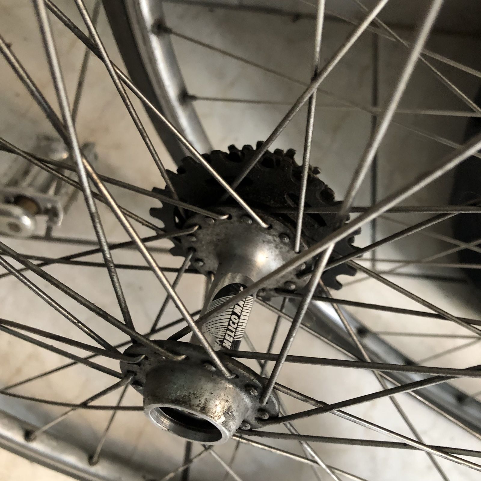

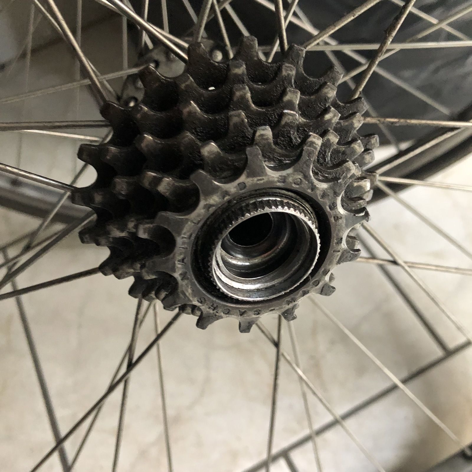

Nja, fast det lär ju knappast funka. Bakaxeln är 126 mm. Kanske kan använda 130 mm max, men behöver ett som passar med 6vx freewheel.

Det länkade ovan är för 6-7 delad frikrans. Borde då vara 130 mm. Har du rätt verktyg för att montera av frikransen? Bara att byta.

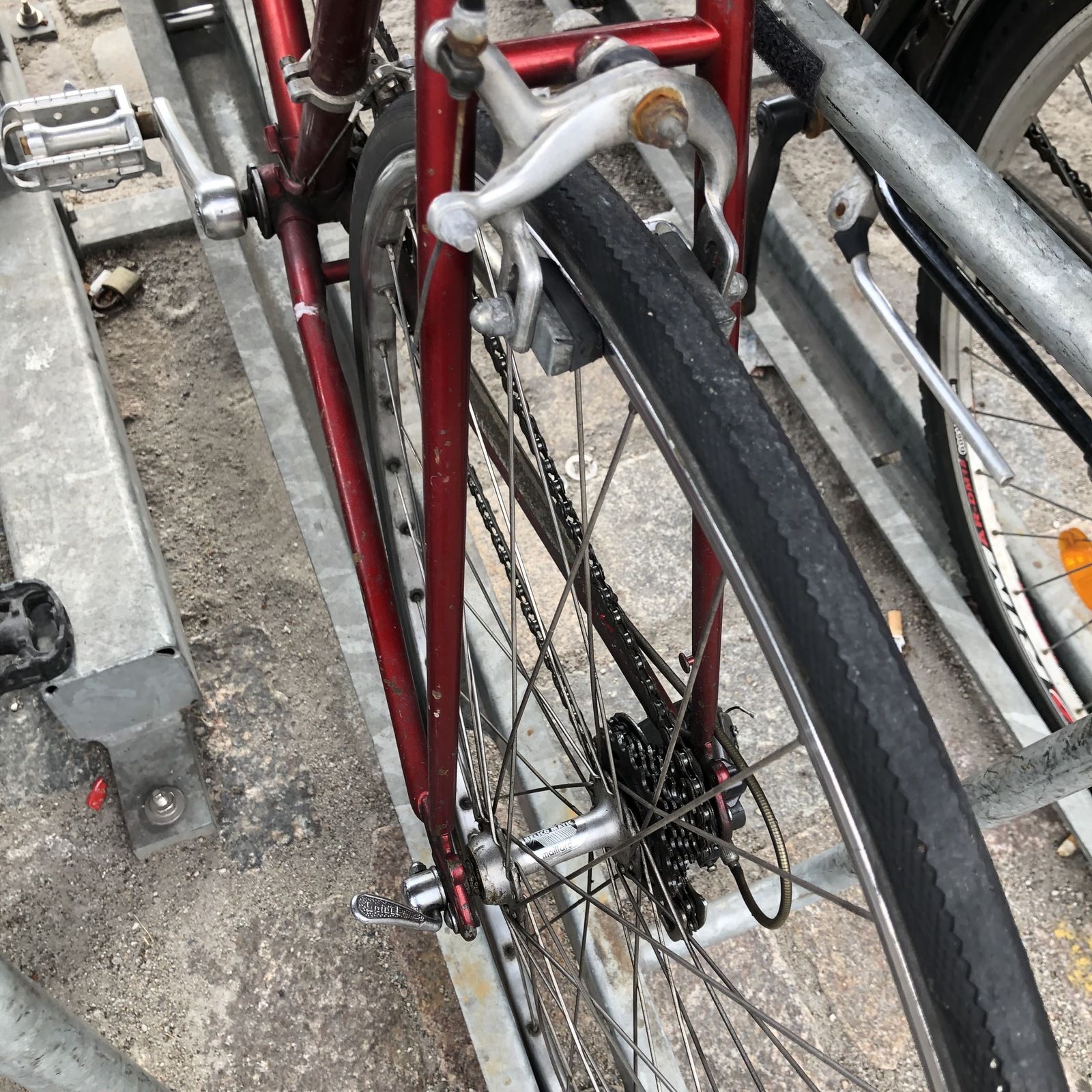

Tänk på att snabbspännet/QR som syns på bilden ser ut att vara felaktigt fastsatt!

Går alltid att bända lite lätt. Har själv gjort exakt samma sak och det funkar prima. Hojen är ju gammal och rostig, finns ingen anledning att vara alltför försiktig. Se till att köpa ett hjul med mutterinfästning bara. Quick release i sådana dropouts är ingen bra ide.

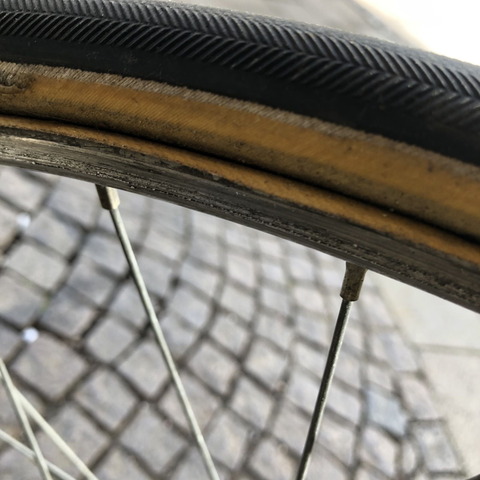

Tack för alla svar. Hittade ett precis likadant Hellicomatic hjul hos min LBS för 300:- Däcket som ser ut att vara i gott skick ser också lite märkligt ut och jag undrar om någon vet vad detta är för däck/fälg? (Se bild). Ser ut som att fälgbandet sticker ut?

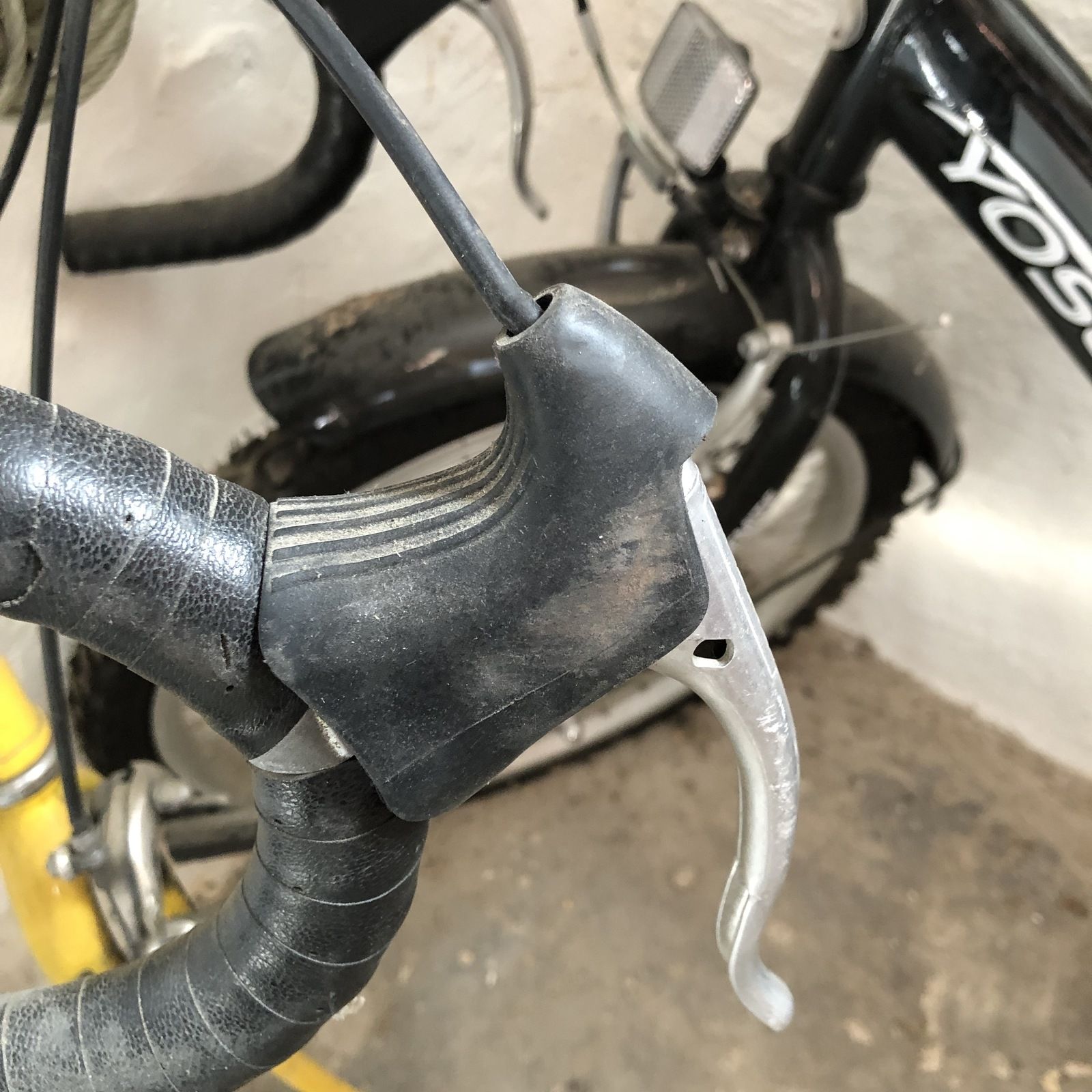

Min andra fråga är om någon vet var man kan få tag i brake hoods til whittman bromsar? (se bild)

Känns som en mer än en hund begraven här, har du kollat att det verkligen är en kanttrådsfälg? ser nästan ut som en tub på någon udda tejp av äldre slag kanske, men vad värre är, så ser i alla fall bilden ut att visa en ganska sliten fälg. Kanske inte så illa med tanke på priset men jag skulle nog kolla ordentligt innan jag kastade mig ut för några brantare backar om det är en kanttråds variant kan ju en försvagad fälg kollapsa ganska rejält.
