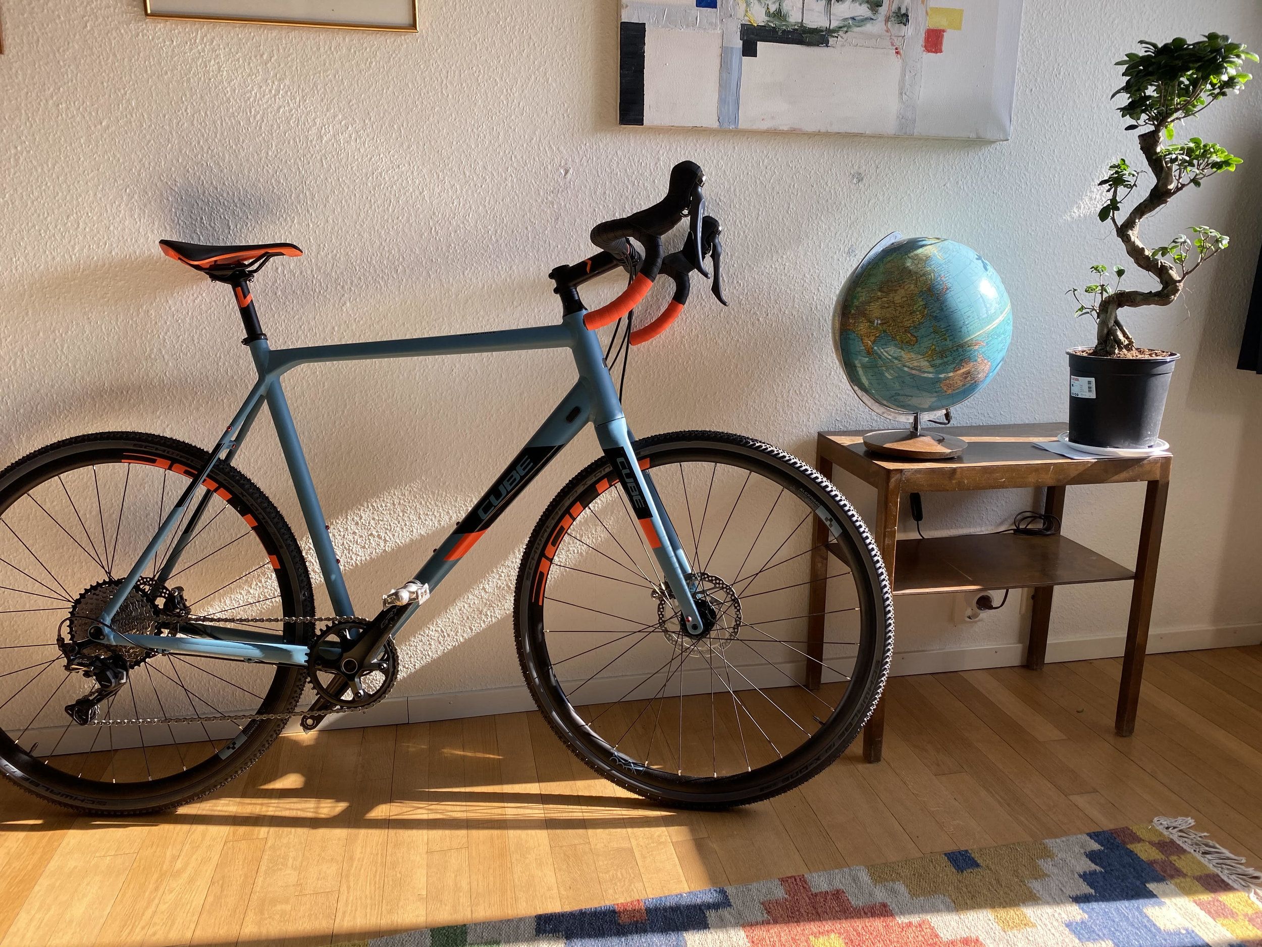

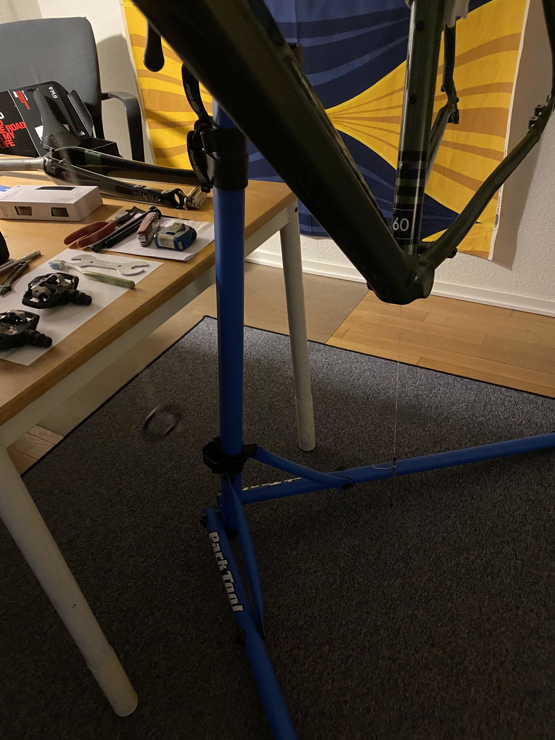

Hej Staffan är jag.
Bifogar bild på kartonger.
Kommer att bli en Gravel/Cross
Behöver kanske råd, men förmodligen inte.
Förr eller senare behöver jag hjälp
Staffan Höganäs

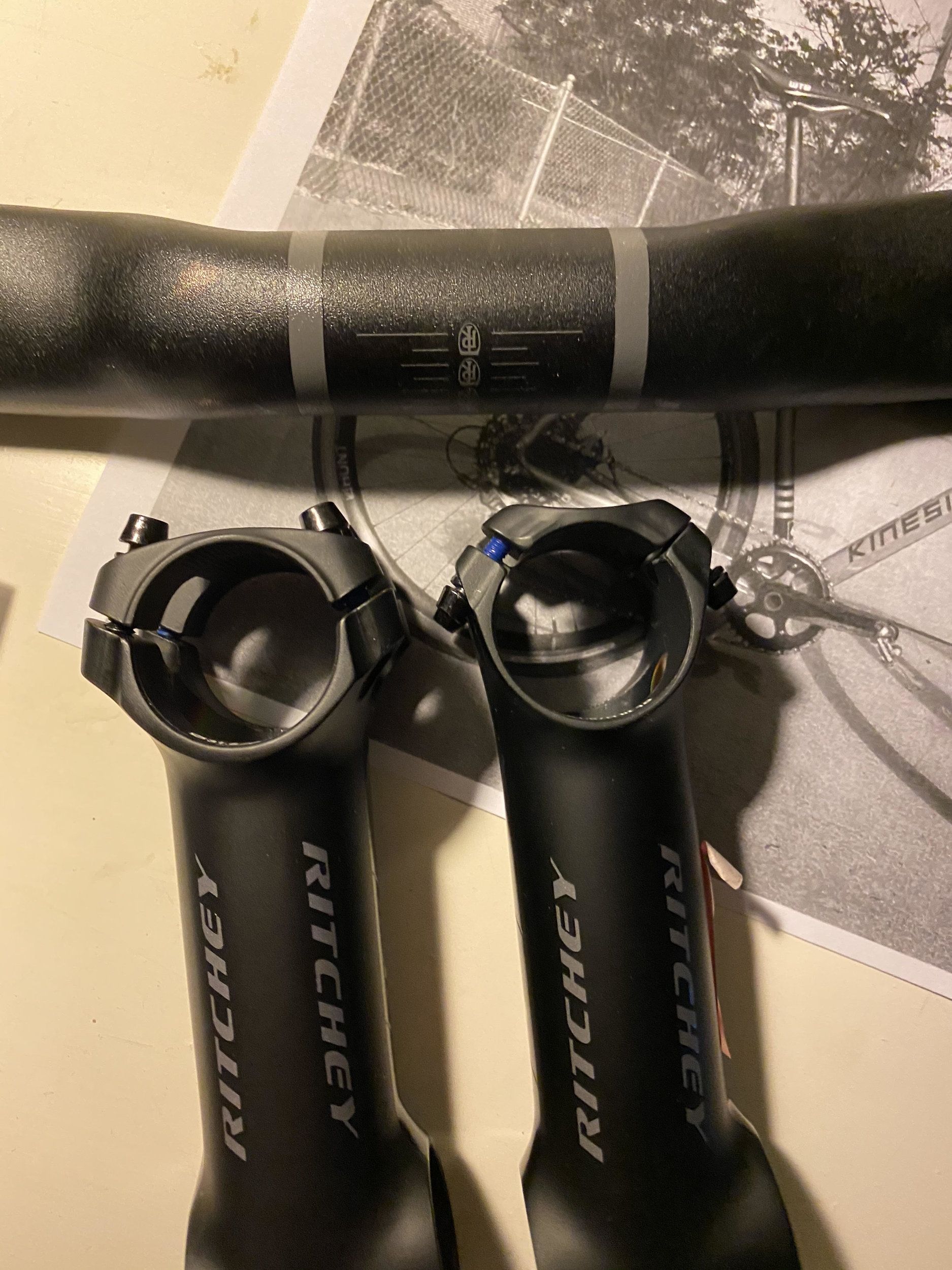

Köpte ett styre jag gillade.
Passade inte med Richey C260.
Man är ju lite pantad. Det står Dont complie with C260.
Har nu Richey C220. Som funkar.
Pust. Tog en vecka.

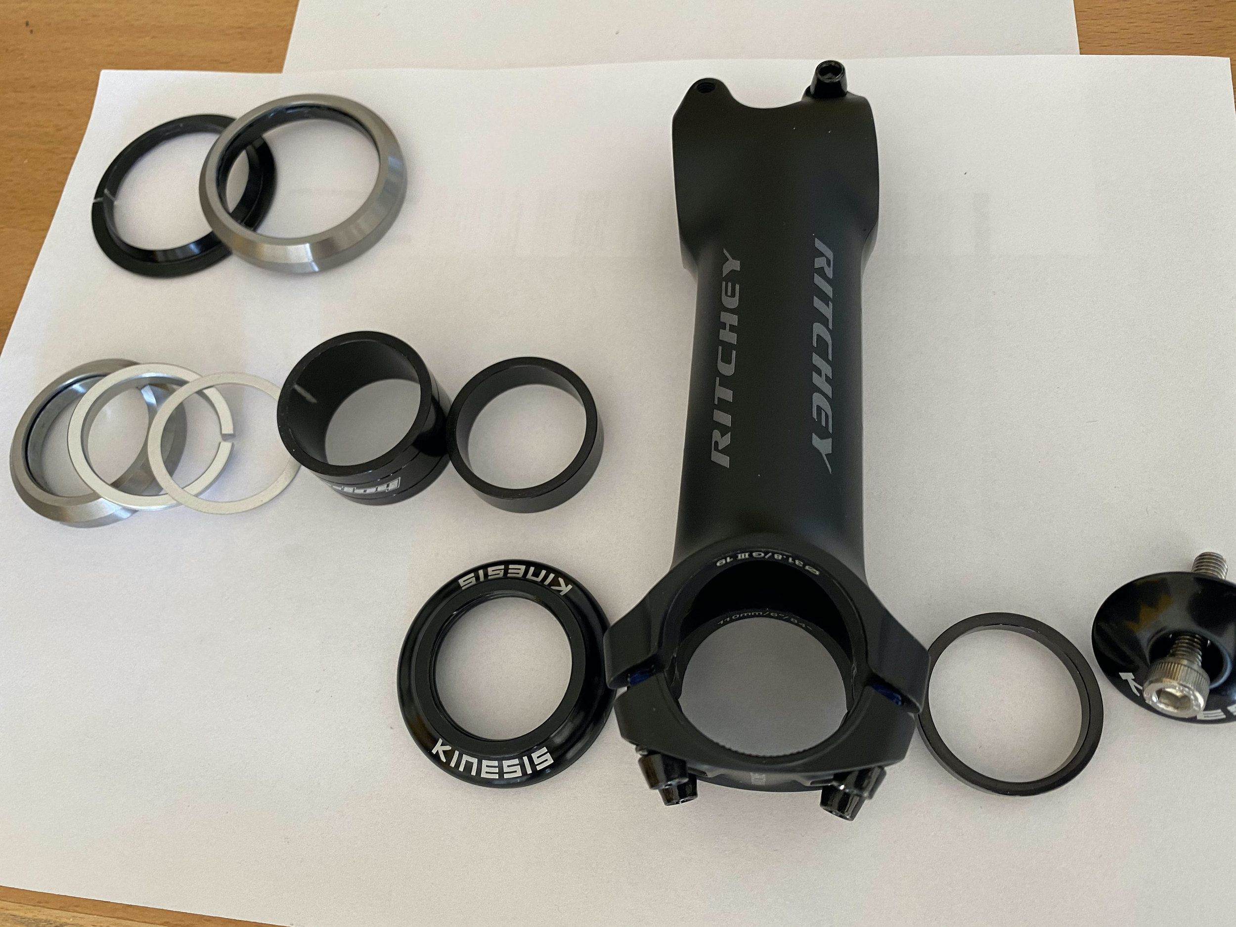

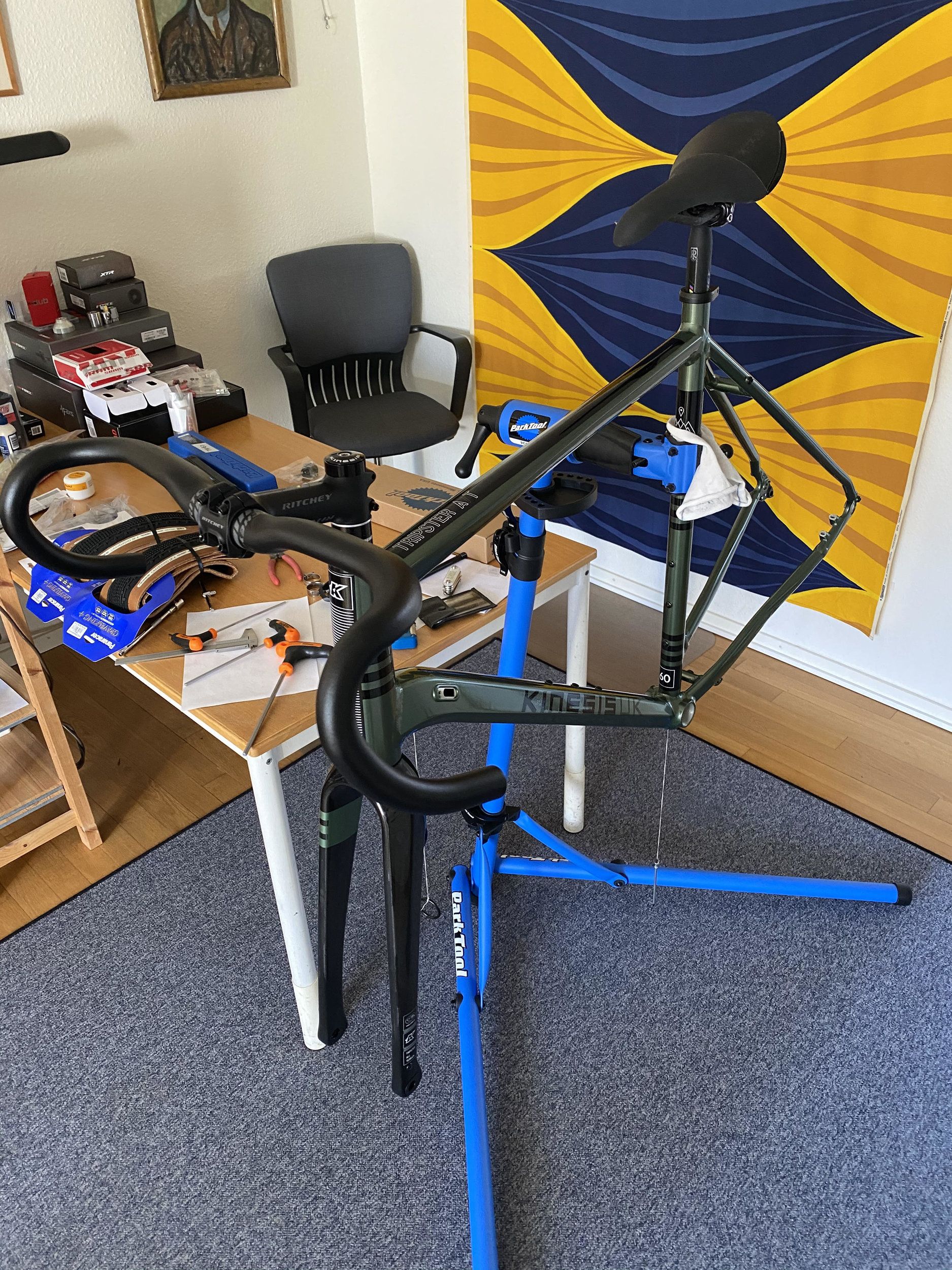

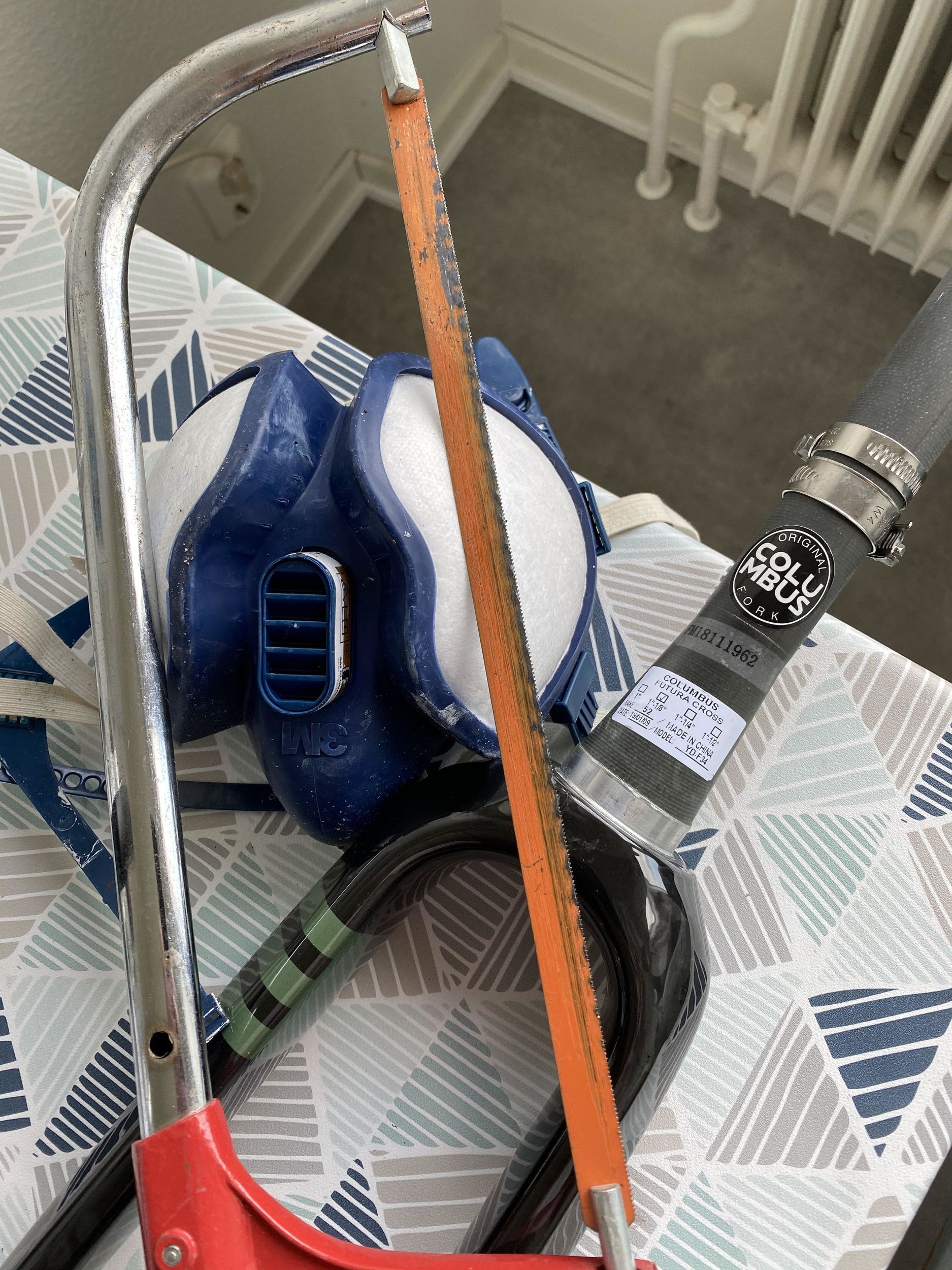

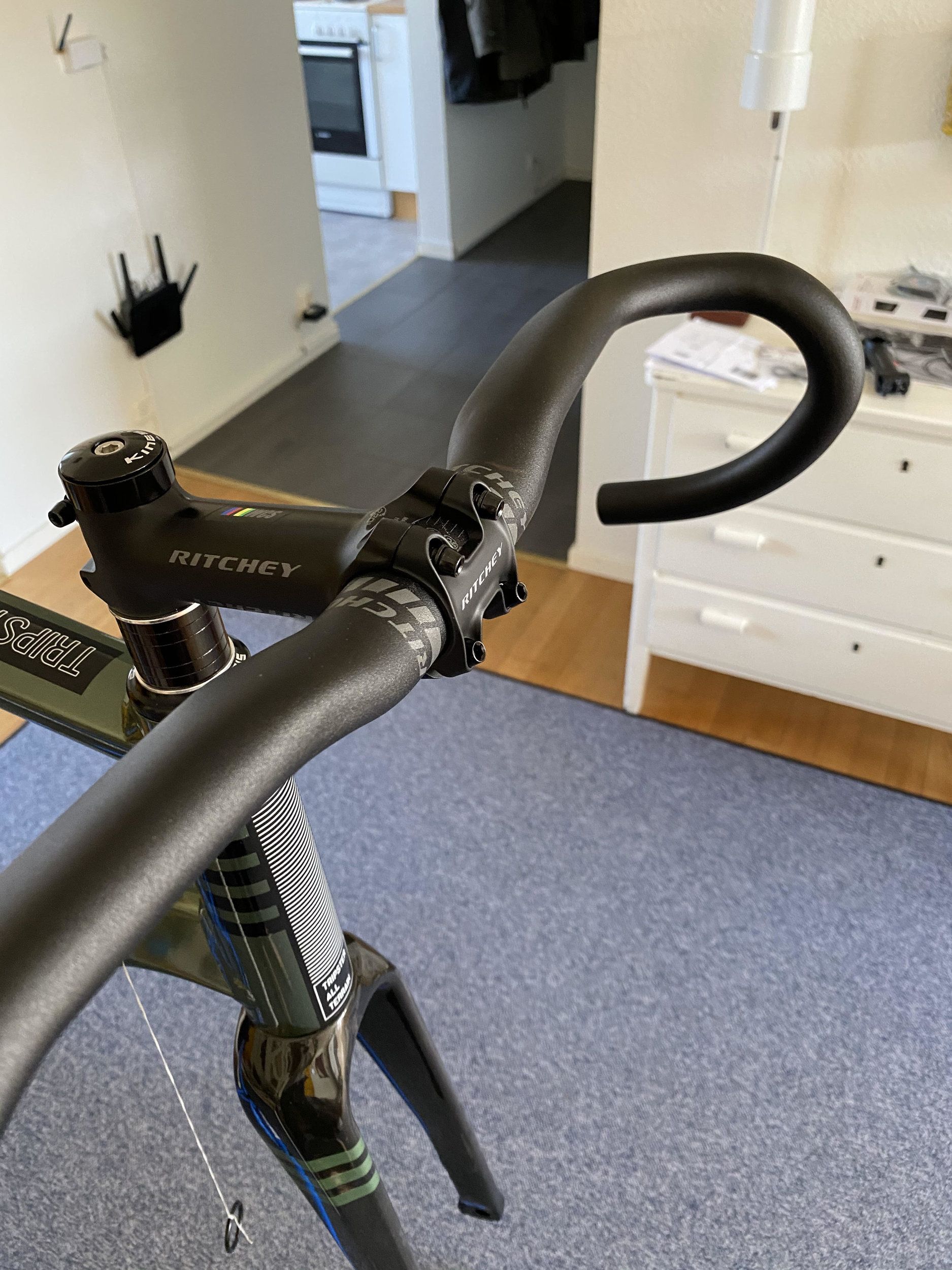

Nytt bygge Kinesis Tripster AT
Antar att grejerna ska sitta ihop som på bifogad bild.
De 2 stora, uppe till vänster, på nedsidan.
Sågade "sätet". Funktionen finns kvar.
Och resten på ovansidan, från vänster till höger.
Markerar på ovansida styrstam, lägger till 2 mm och sågar.
Det är min teori.
    548.9 KB · Besök: 120

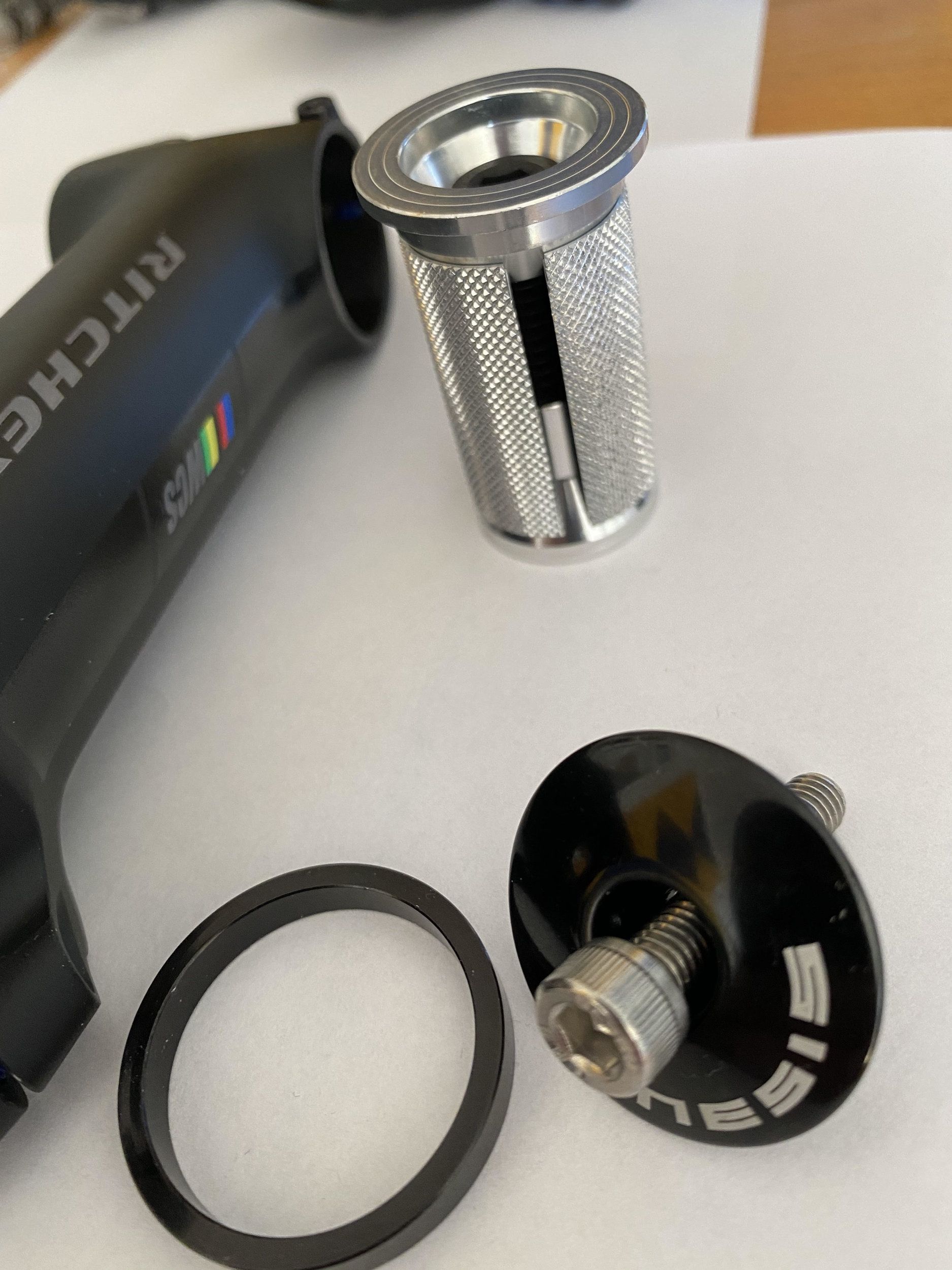

När sågat på med fett. Montera på samma sätt. Lägg till 5 mm spacer
ovanpå styrstam för att få 3mm slack.
Peta ner expander (kanske innan, vi får se) och skruva åt.
Expander finns numera på bild. Se foto.
    500.1 KB · Besök: 88

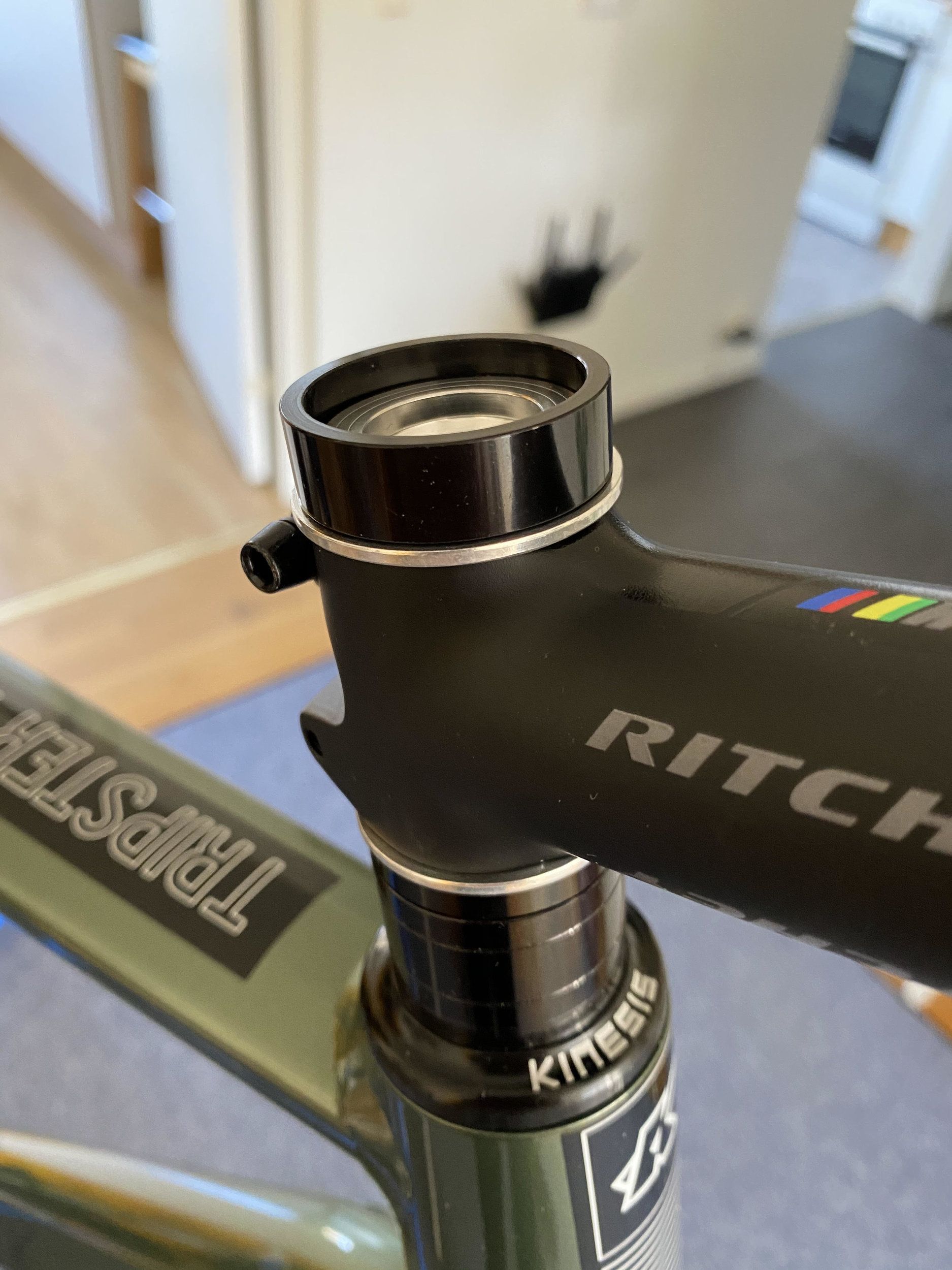

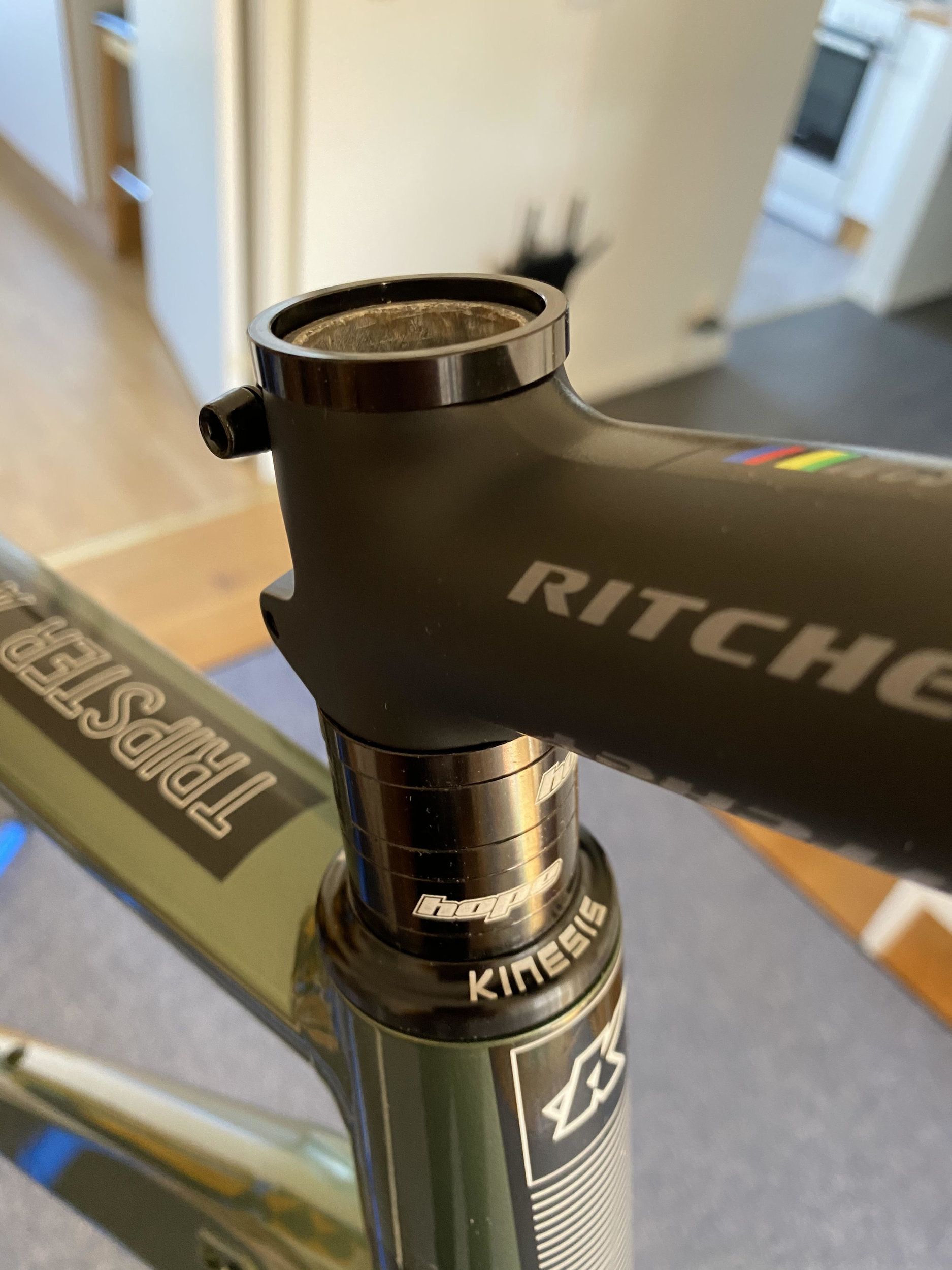

Vilket antiklimax!
Behöver inte såga. Se bilden.
Har 40mm från övre lager till styrstammens undersida.
Ok, enligt Collumbus. Gaffeltillverkaren.
Och här har man gått och gruvat sig i flera veckor.
Som sagt. Man är nybörjare.
    448.9 KB · Besök: 155

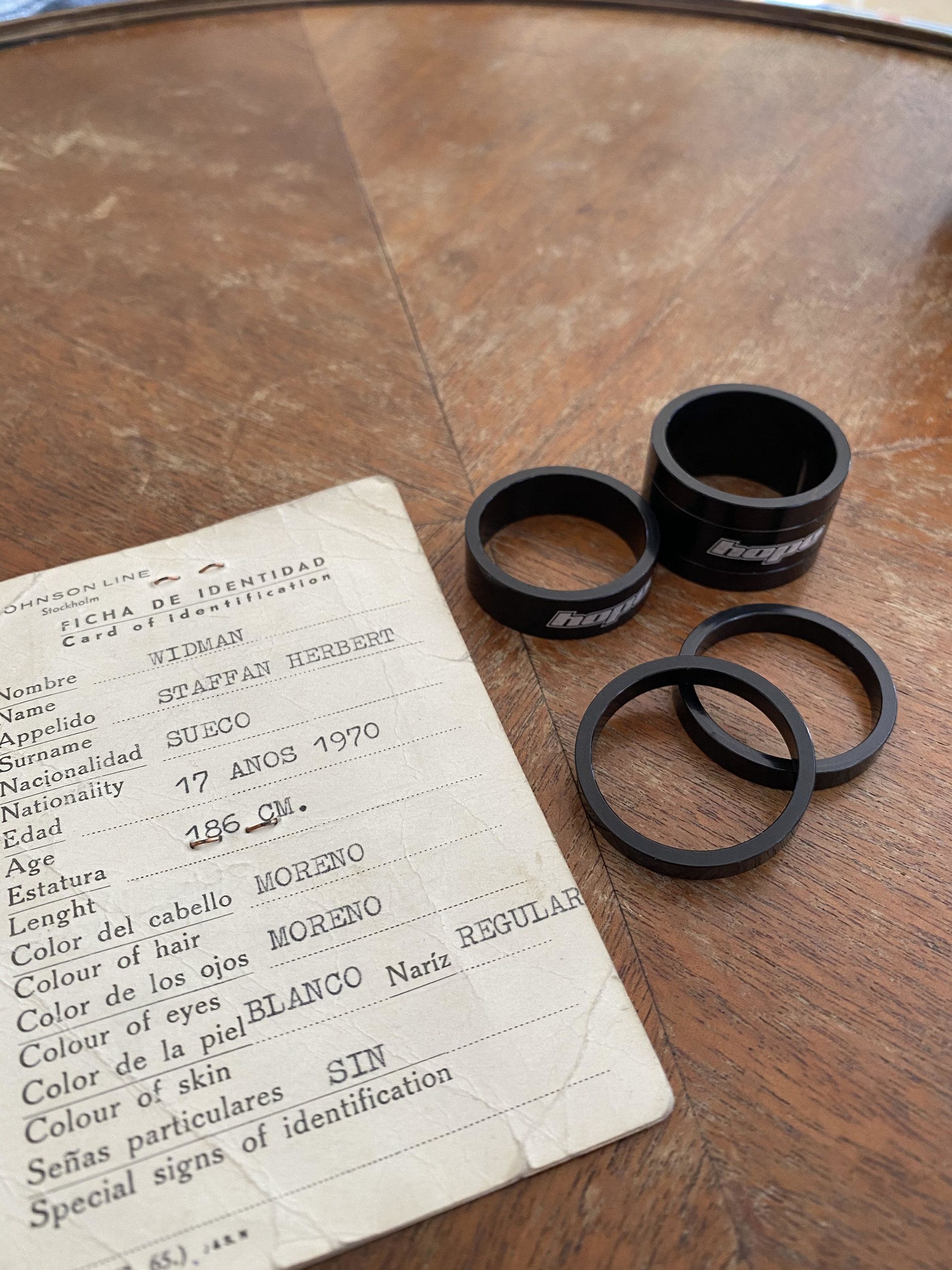

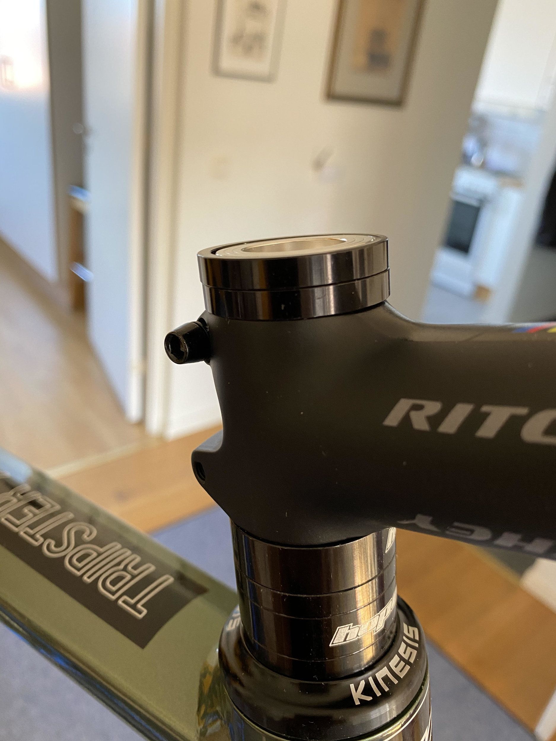

Hittade ett par 2 mm spacers från VeloSolo i en gammal låda.
Resultat bifogas på bild.
Blev 4 mm på toppen i stället för 2-3.
Kan nog leva med det
Är numera söndagscyklist, så det blir inga större påfrestningar.
Men som sagt, kommentarer är alltid välkomna.
    455.6 KB · Besök: 181
    619.7 KB · Besök: 110
