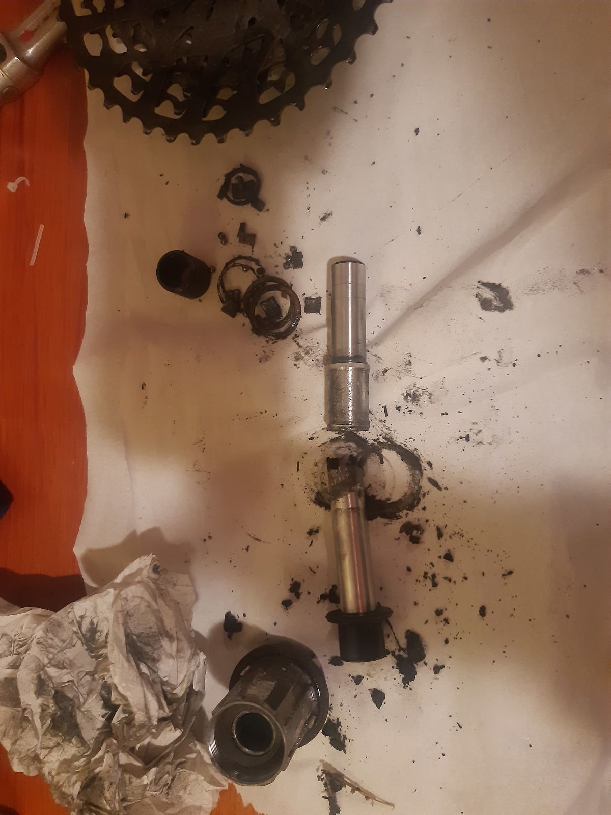

Det började knaka och kärva i bakhjulet när jag cyklade till jobbet igår...
Typiskt.
Navet är ett El Guapo som tydligen är ett Stan's Neo. Det ska enligt World Wide Web vara ganska dåligt. Hur som helst så finns det reservdelar att köpa och axel + lager bör landa på några hundringar.
Vad tycker ni, är det värt att renovera eller är det nytt nav som gäller?
Och om jag ska ha nytt nav, vilket? Dt 350?
Eller ska jag leta nya/begagnade hjul, rent av? Kanske coolfiber? Nej, nu börjar det spåra ur...

Ja det är så jag tänker, men som marr var inne på så har jag ju ingen superfälg (WTB KOM i25). Iofs rätt nybytt, men det finns nån liten bula i den. Om jag byter nav så behöver jag troligtvis nya ekrar och då tänker jag är det kanske är mer prisvärt med nytt eller begagnat hjul. Och jag kan ju inte ha olika hjul fram och bak...

ekrarna kan ts helt säkert återanvända, men en och annan nippel brukar gå åt. bulan riktas lättare med hjulet avekrat; med hjälp av träklossar och hammare alternativt skruvstäd.
sen kan man ju alltid köpa nya hjul oavsett:)

Jag hade mätt och kollat om ekrarna går att ta med till ett DT 350.

Ja om jag byter till ett nav där ekrarna passar så kan jag återanvända dem, men kan jag ha sån tur? Om det skulle funka med ett dt 350 så känns det som det vettigaste alternativet just nu.

Men det är väl dags att ta tag i cykelhjulet också. Det lutar lite åt att jag köper en ny axel till befintligt nav så länge. Så får jag tid på mig att fundera och leta hjul.
