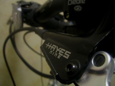

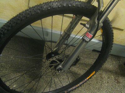

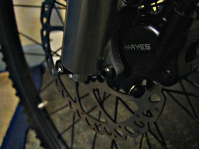

Sista inlägget i tråden borde vara några bilder på resultatet. En tur till BT i Alby (hjul), tittade förbi Cykloteket (Cont Twister) och slutligen leverans från USA (Hayes HFX 9). Det är sent nu, men i morrn ska jag ut och testa!

men det på bilden ovan är väl inte ett BT-hjul, BT har väl svarvare sidor (bromsyta)
antingen en skicklig fotograf eller något konstigt
Aja, det är ett hjul, det går förhoppningsvia att cykla med - ut och kör, och glöm inte att ha roligt :D

Anledningen till att sidorna och ekrarna ser svarta ut, är för att de ÄR svarta. Jag hittade en burk svart metallfärg hemma, som jag råkade måla med. Det krävdes intensiv maskering innan, men resultatet blev över förväntan. Frågan är bara hur länge färgen sitter, men förhoppningsvis sitter den tills jag bestämmer mig för att köpa ett bättre hjul/bygga eget.
Nytt Nav vs. Nytt Hjul
Jag kände att så här första gången var det tillräckligt svårt att få det bra med svart färg, dessutom skullde orange skära sig väl med rödmetallic/silver som resten av cykeln är.
