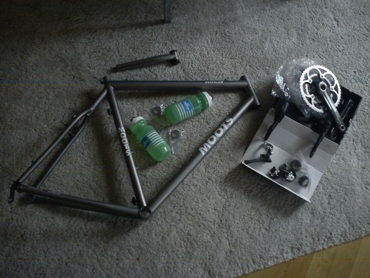

Idag var jag på posten och hämta paket från rabbit.de :)
Ett stycke ram och spacers samt flaskor. E som vanligt orolig att jag köpte en för liten ram men e ganska säker på att en storlek upp är lite för stor. Fast blir nog bra! Vore ju fan annars :)
Lite andra saker har dykt upp. Campa grupp och stolpe.
Väntar leverans på bromsar och däck samt styrlager och cablehanger. Gaffeln blir sur att vänta på. 3 veckor enligt rabbit fast det kan bli mer :/

Den känslan...hämta ett paket och hitta en Moots. Det är fan poesi. O sen en campagrupp på det. Ja, ja vissa har det bra;)
Seriöst, så skall det bli mycket intressant att få följa bygget, det brukar ju alltid bli bra!
Fick du ett bra pris hos Rabbit? Eller rättare sagt, finns det prutmån jämfört med rek.priset när man handlar Moots hos dom?

Jag det var faktiskt riktigt kul att hämta ramen. Jag ska erkänna att jag faktiskt är lite nervös inför storleksvalet men hoppas det blir bra. Framförallt är det styrröret som e så jäkla kort! 14.5! Iofs 2,5 cm längre gaffel på en cross så e ju jämförbart med 17 då men sedan har ramen 1 cm mindre bb drop än lvg varianten och då är vi tbx på 16.5 i jämförelse med lvgramen. Lvg ramen i 59an har 17,7cm styrrör så i teorin blir inte skillnaden så stor men när jag ser de brevid varann så undrar jag :)..
Tror inte det finns ngn prutmån hos rabbit. Fast ska låta det vara osagt.

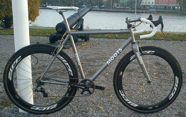

Kommer du alltså cykla på denna?
Du är tame tusan den snobbigaste cykelbyggaren jag känner till. Kul att du för in så mycket fina ramar till Sverige.
Ska följa detta bygge med spänning men förväntar mig en salu annons till sommaren om jag tolkar dina byggen rätt.
Nytt projekt
Nja jag har nog gjort en pakt med mig själv att behålla mootsarna :) Enda ramarna jag köpt nya och de blir det inte lika skoj att sälja..
Jorå jag cyklar på de när jag inte tvättar lr diskuterar de på nätet.. :)
Man kan ju kalla det snobbigt men grejen e den att jag älskar att bygga fina cyklar. Helt enkelt sjukt roligt. Att sen fina cyklar för mig oftast är dyra eller iaf ovanliga e väl som med så mkt annat, ngt skapat tycke pga marknadsföring? eller kanske avsaknad av marknadsföring? Svårt o säga varför men jag tilltalas inte av cyklar jag ser allt för ofta på stan iaf, det är sant.
Tycker helt enkelt att det är värt att spara på andra områden om jag får bygga mina cyklar.

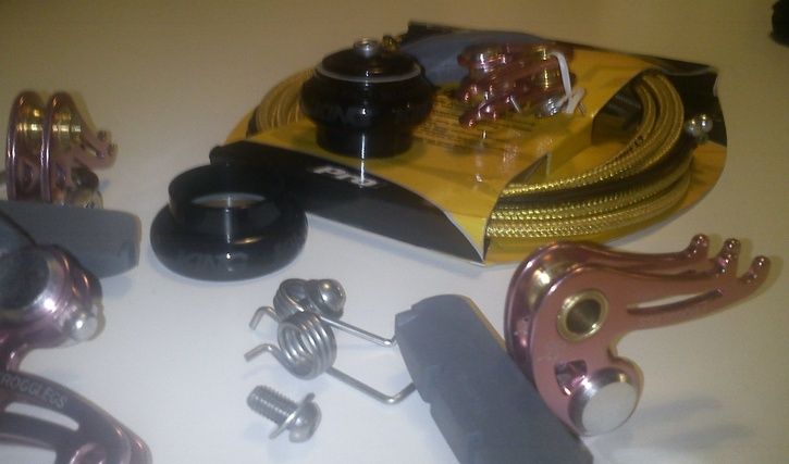

Fick ett par bromsar idag som inte riktigt funkade visuellt som jag ville.
Ett par frogglegs i rosa finns alltså till övers :) ngn som är sugen pma!

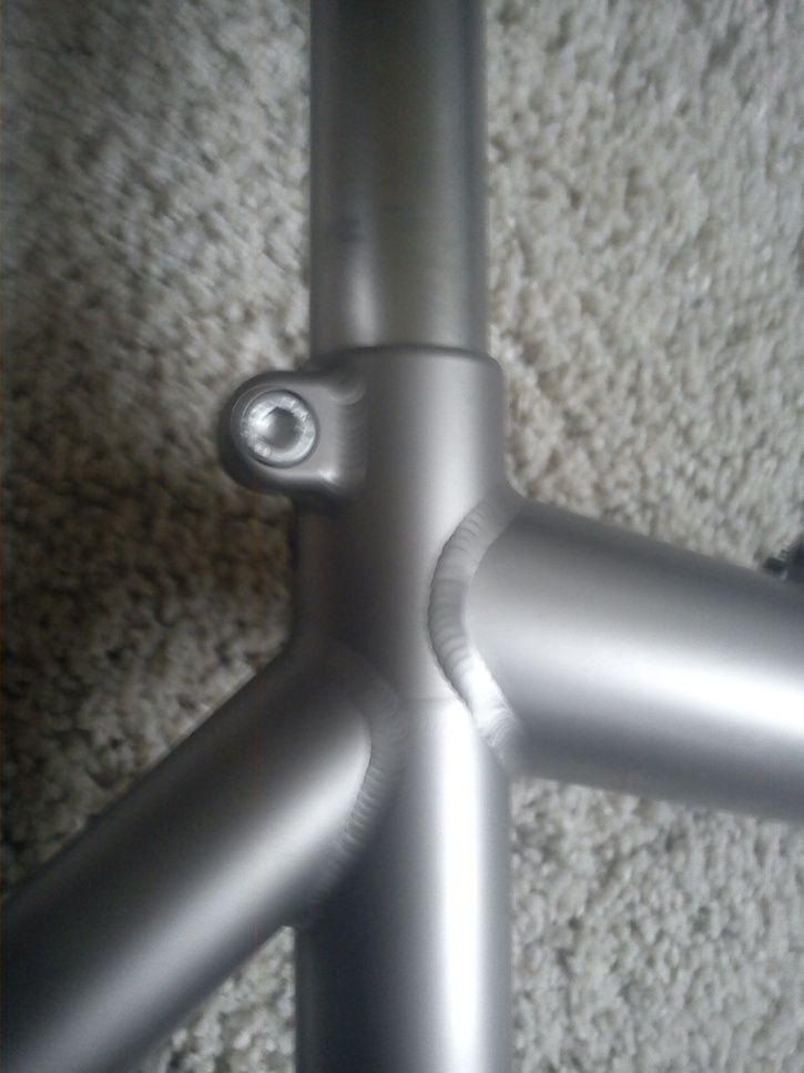

Ett par moots svetsar av fin kvalitet:

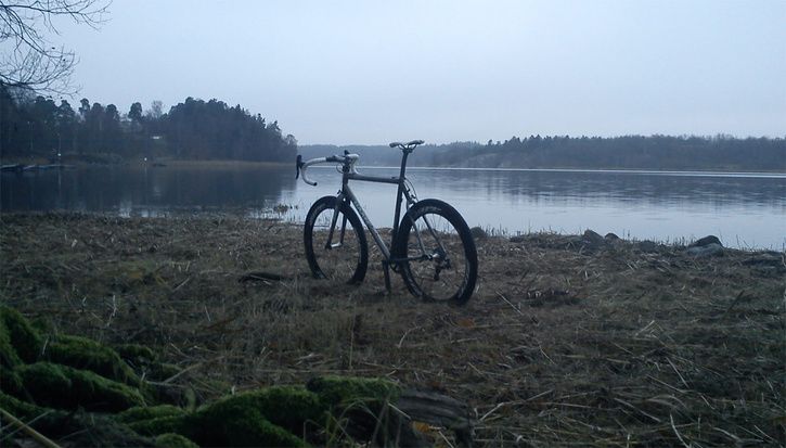

Grymt härlig runda i haga idag. Fatar inte att jag inte insett hur underbart det kan vara att cykla i naturen. Jag gillar iofs att nöta o nöta på asfalt oxå men upplevelsemässigt går det ju inte att jämföra. Cross kommer jag göra mer o mer känner jag.
Supernöjd med hojen. Hade inte haft några som helst problem med att köra denna som racer heller. Kvick o lätt. Kändes riktigt riktigt bra även på asfalt med lvgdäck.
Synd att kameran och fotografen suger för det var väldigt vackert i haga idag!

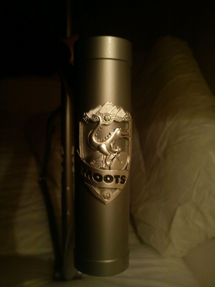

Nytt projekt

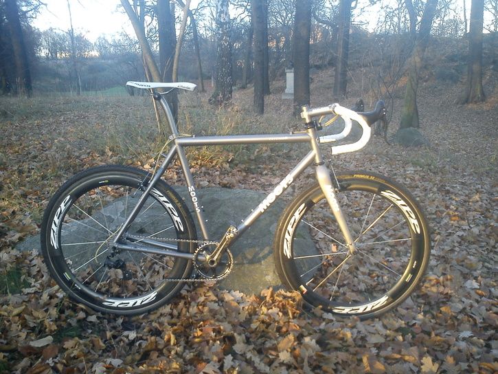

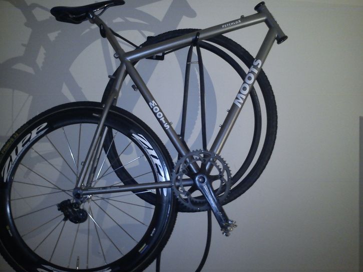

Tack!
Lacken är faktiskt väldigt likt finishen på titanet men som med alla metaller så upplevs de väldigt annorlunda beroende på ljus o reflektioner mm så den kan matcha perfekt som bild 1 eller se lite mindre lik ut i starkt ljus enl bild 2.
