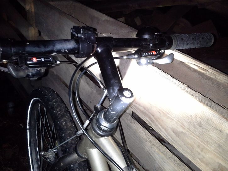

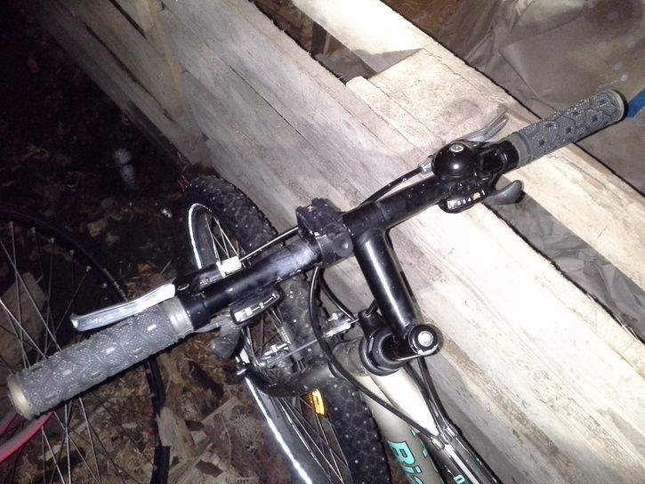

Hade tänkt köpa en sprillans ny pandlare till våren. Tyvärr blev jycken sjuk och nu finns det inte pengar till några nya hojar vad det verkar. Så jag tänkte förvandla min vinter pendlare till en snygg sommar pendlare och köra skiten ur den. Jag skulle vilja flytta fram och upp styret ca 2-3cm och åtgärda ett illavarslande knarr i styrstammen. Styrstammen är 25, 4mm och styret är 22mm vid reglagen. Hur hade ni gått till väga?

Ett billigt sätt är att köpa en ny ställbar styrstam på biltema. Annars finns det styrstammar för gängade gafflar men som "bygger om" till A-head.
> A-head.
Låter intressant, länk på det?
Nytt styre och styrstamm på gammal mtb
Benne skrev:
> > A-head.
Finns på Rosebikes
Finns även adaptrar som så att säga ger dig ett "ogängat" styrrör att sätta moderna styrstammar på. Vettigt för urvalet.
Byt styre till ett med lite sweep så blir det genast bekvämare. Hur var det, du bor i skåne? I gbg har jag stammar över, men jag är lite för lat o stressad för att skicka paket.
Hoppas jycken mår bättre!
Om man tar ett styre med följqnde data.
· bend: 8°· weight: approx. 450 g· width: approx. 720 mm, height: approx. 50 mm· handlebar clamping: Ø 25,4 mm
Kommer man kunna luta det framåt 30-40 grade eller kommer det se galet ut?
