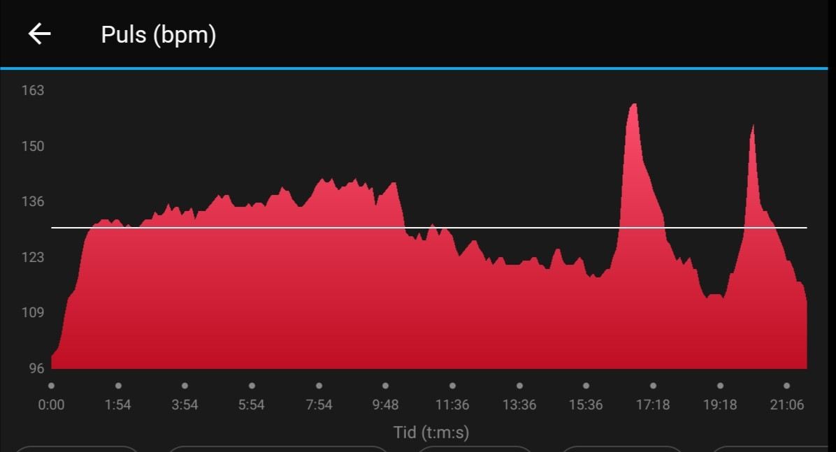

Här ser man tydligt verkan av en relativt lätt strypning (120mmHg) i 10min inledningsvis.
Effekten är 50% av FTP, och trots detta tar sig pulsen gradvis in i pulszon3.
Såfort strypningen åker av efter 10min så tar sig pulsen ned till zon1 igen, där den hör hemma givet belastningen.
Känslan i musklerna är klart påtaglig, påminner om den stumma känsla man kan dra på sig i slutet av ett långlopp.
