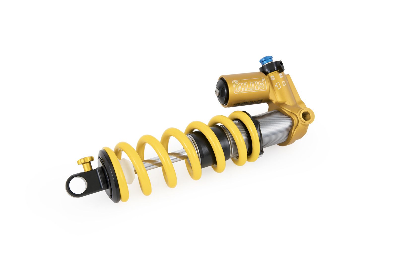

Jag tror att det är svårt att få dit en coildämpare i din hoj. Vad jag sett kring Genius (typ samma konstruktion) så funkar det med piggybackdämpare typ super deluxe, men inte med coil. Det är dock vad jag kunnat läsa mig till så jag har inte provat.
Öhlins TTXM22 i Spark?
    62.1 KB · Besök: 38

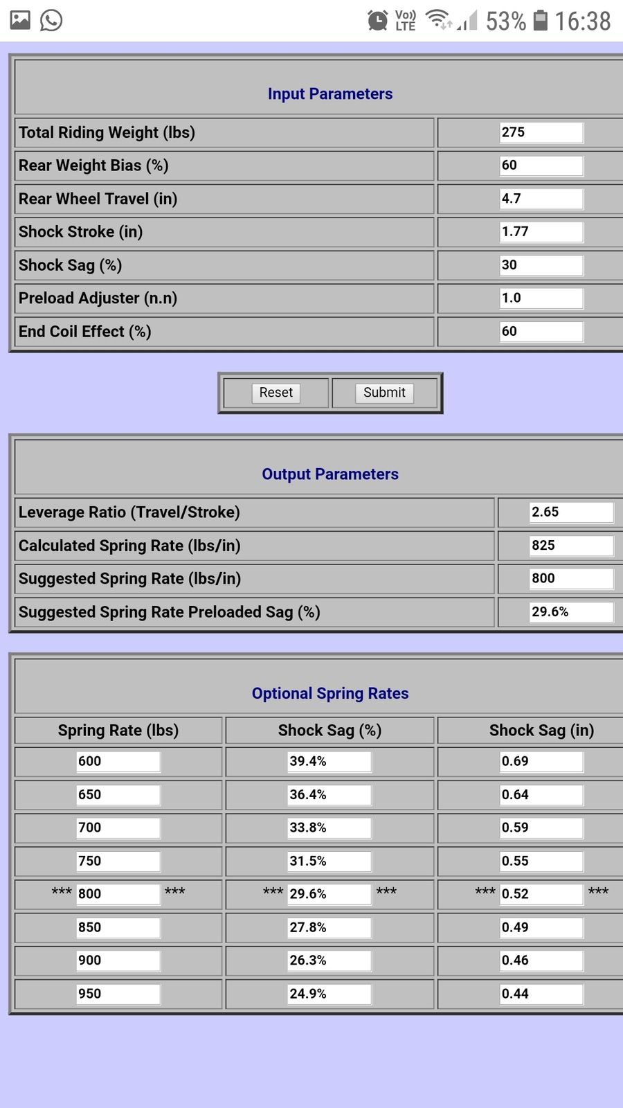

Slår man dina värden (125kg, 45mm stroke och 120mm slaglängd) i Foxs kalkylatorn vilket borde ge en någorlunda rättvis resultat med tanke på att din cykel har en nära till linjärt omväxling i länkaget får man följande:

Det var svart på vitt och inget att tveka om. Eftersom Öhlins bara tillverkar fjädrar upp till 650 så får det antingen bli den mytiska k-pistmodden med dubbla fjädrar eller luft för mig i fortsättningen. Då återstår bara att hitta en luftdämpare som pallar trycket. Jag ska följa upp tipset om CaneCreek.

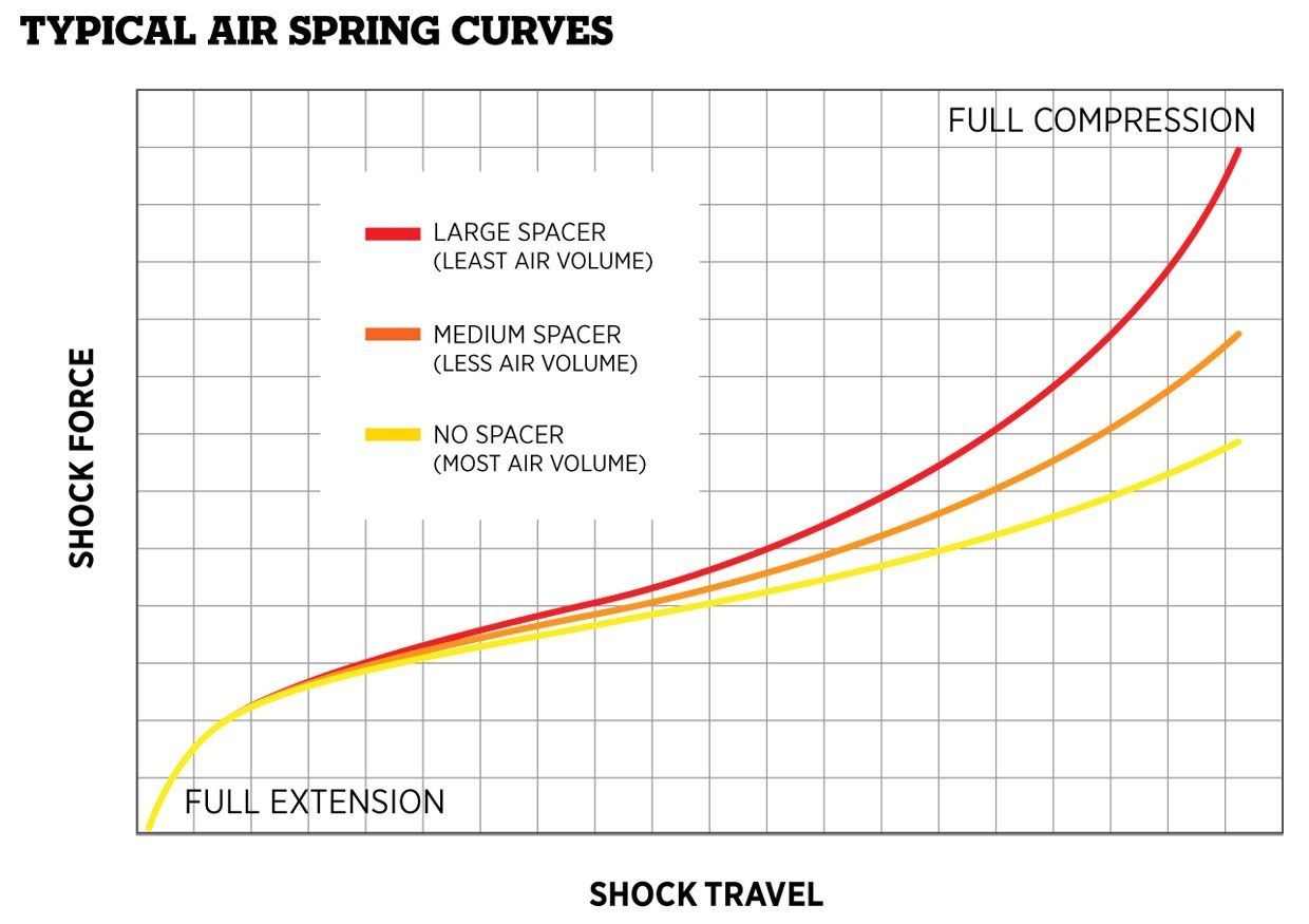

Du behöver mer spacers i din dämpare. (D.v.s minska volymen)
Att höja trycket är ungefär motsvarande att öka förspänning på en klassisk stålfjäder (dock kompenseras den initiala biten av fjäderkurvan av en den negativa luftkammaren).
Att minska volymen gör att fjäderkurvan får en brantare lutning (motsvarande att byta stålfjäder till en med högre fjäderkonstant).
Pedagogisk bild 1:
Pedagogisk bild 2:

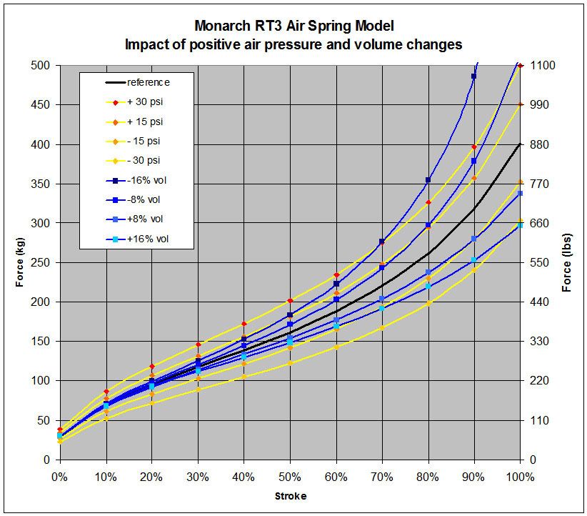

Sorry Brandis men du är helt ute och cyklar ?
har man för mycket sag, måste man gå upp i tryck.
Bilden ovan visar tydligt att den kraften som behövs för att få 40% sag på referenskurvan motsvarar runt 25% sag på +30psi kurvan. Minska volymen med 16% flyttar sag punkten bara från 40 till 35%...
Till TS: här https://forums.mtbr.com/scott-sports/2018-scott-spark-900-a-1051925.html#post13371414 finns en kille på 129kg som kör 350psi i hans dämpare. Hör gärna med honom hur det går
Fast nu kör han ju redan maxtryck, så att höja trycket är ju inte riktigt ett alternativ...
När han dessutom har problem med att han bottnar för lätt så behöver han en brantare lutning på kurvan. Precis som med en stålfjäder, preload kan man finjustera sag med, men en tyngre åkare behöver en högre fjäderkonstant.

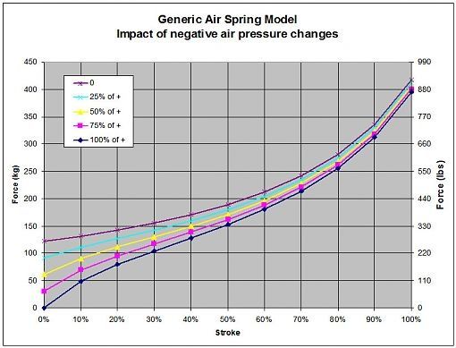

Värt att nämna är väl också att grafen ovan förutsätter konstant tryck i negativa kammaren, i moderna luftdämpare har man ju tryckutjämning mellan negativa och positiva kammaren, så grafen matchar inte fullt ut.
Här får du en fin graf för hur tyck i negativa kammaren påverkar:
