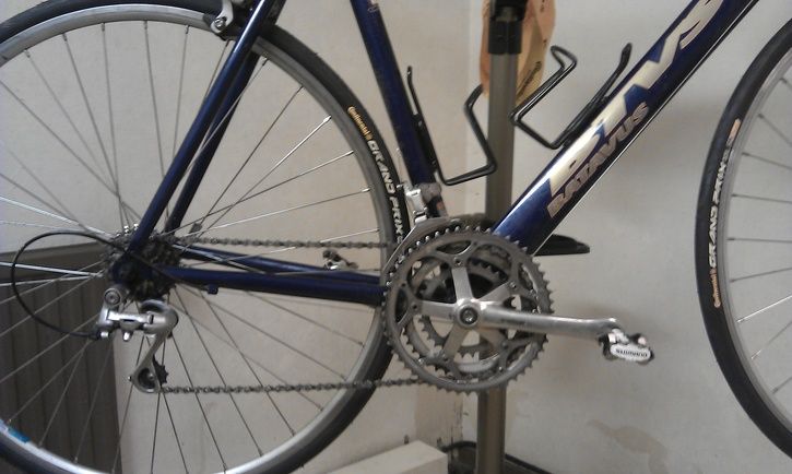

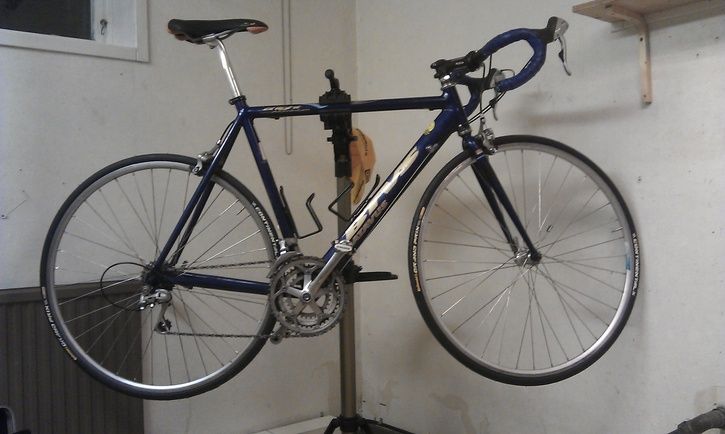

Så där ja...
Nya slangar och däck både fram och bak
Hjullagret bak justerat och glappar inte längre
Den fastlåsta växeln funkar igen.
Plus lite allmän rengöring...
Jag kan inte ta åt mig äran. Marr var tvungen att komma hit och sparka på mig lite. Du är en stjärna Marr.
    102.3 KB · Besök: 12
