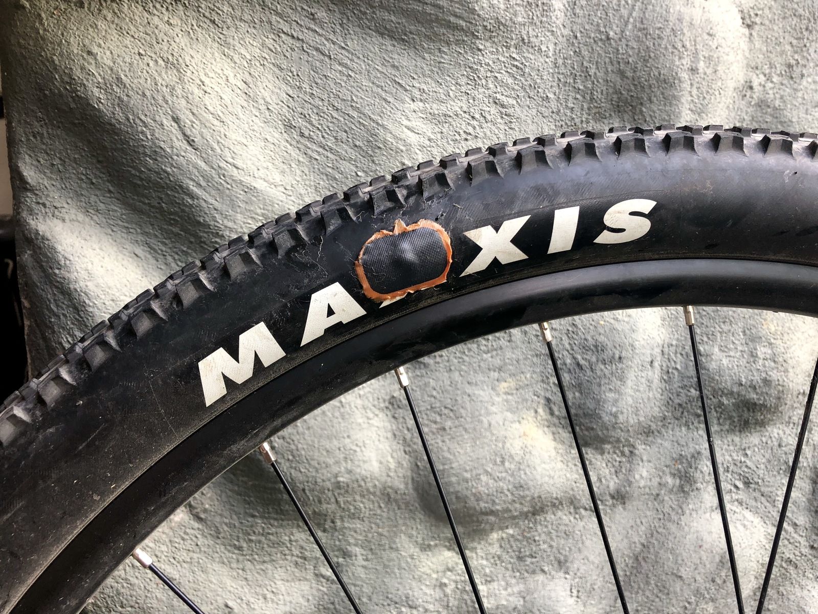

Hade cykeln hängandes på Thule dragkroksställ och lyckades få ett hål i bakdäckets sida då det skavde mot cykeln bredvid.
Satte nu en stor lagringslapp på insidan och en mindre på utsidan av däcket. Tog en runda i morse och verkar hålla... men ska köra CV om en vecka så funderar på om bättre att köpa ett nytt...
Däcket är ett MAXXIS IKON 29x2.2 med slang i. Som ni ser på bilden en liten bula där hålet är.

Dra ett stygn i. Laglapparna är inte riktigt en bra ersättning för däckets väv.
Eller köp ett nytt och slit ut det där när det inte är race.

skulle inte cykla vasan utan reservdäck med, eller något annat lopp för den delen. men det där hade jag sparat till hemmastigarna efter att jag lagat insidan med ett extra lager tyg.

Bara gummilapp? Det hade inte jag cyklat på.
Du ser på bulan att det inte riktigt funkar.

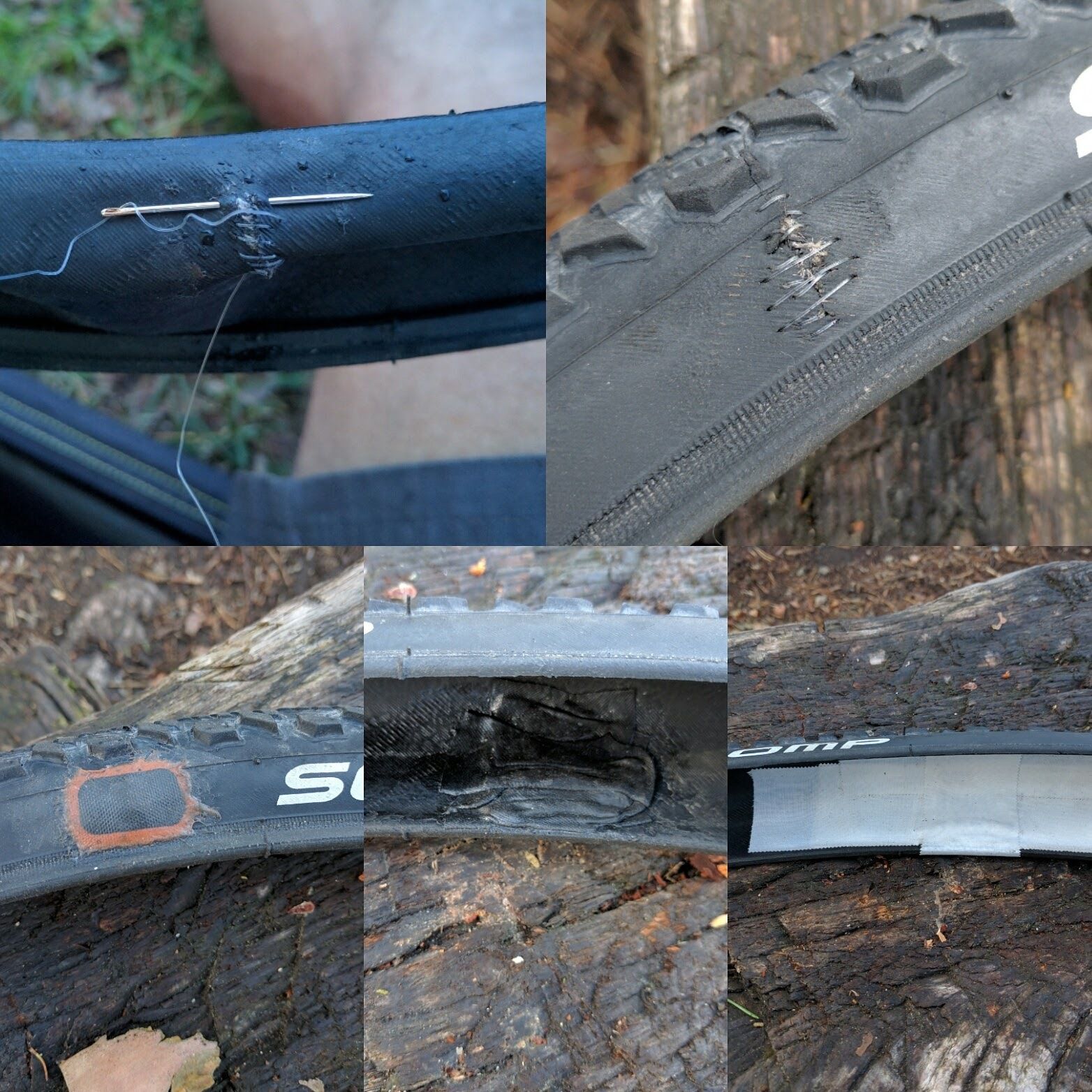

Däremot har jag kört långt på däck lagade med nylon/ non-woven och liquisole. Inga bulor och inga problem.

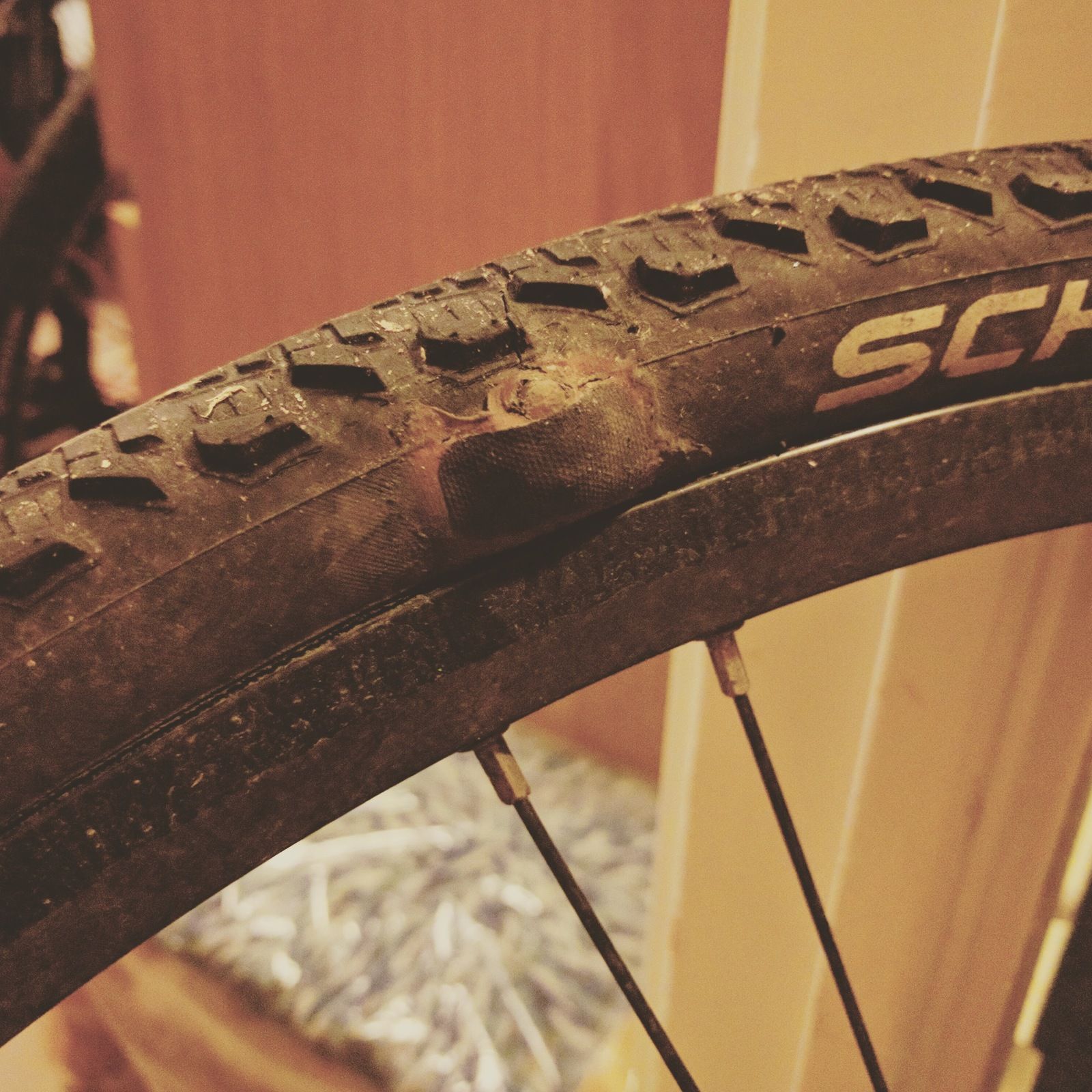

Skulle inte chansa även om jag gjort samma lagning (förstärkt med fiskelina, vulk- och vävtejp eftersom corden var av) en sommar och glömde bort tills det var dags för dubbdäck.
Han bli en ganska rejäl bula på 4 månader men höll för gjorde det.
Lite härligt att fixa å laga och köra slut på grejer istället för att köpa nytt direkt men kommer inte chansa till Vasan.
Jag var så illa tvungen då jag var ute på cykelsemester och var tre, fyra mil från närmsta LBS. Köpte ett nytt däck när jag väl passerade, men tänkte att jag byter när lagningen pajar. Det gjorde den inte som sagt.

Jag kommer byta.
Men gillar egentligen hellre att fixa grejer än att byta så fort ett fel uppstår, men det här är inte värt risken. Och som dabac skrev så verkar det inte riktigt hålla eftersom liten bula (även om det höll för dryga fyra mil grusväg idag).

Sätt lappen på insidan funkar om inte hållet är för stort mina Schwalbe däck brukar ha ca 8 såna i sig innan jag byter.
