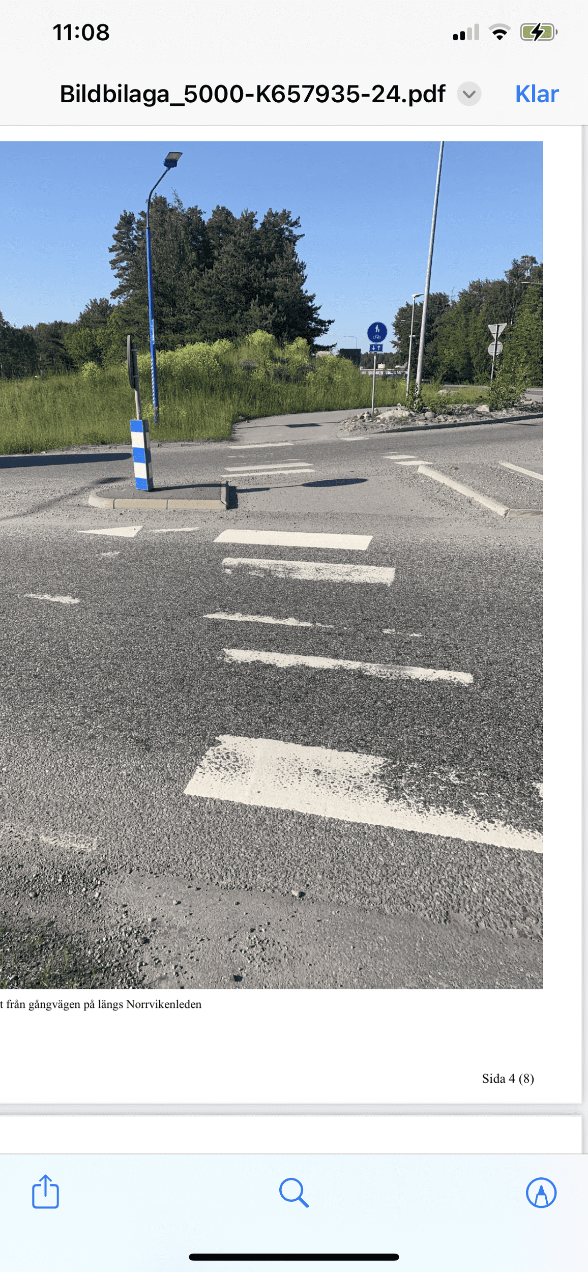

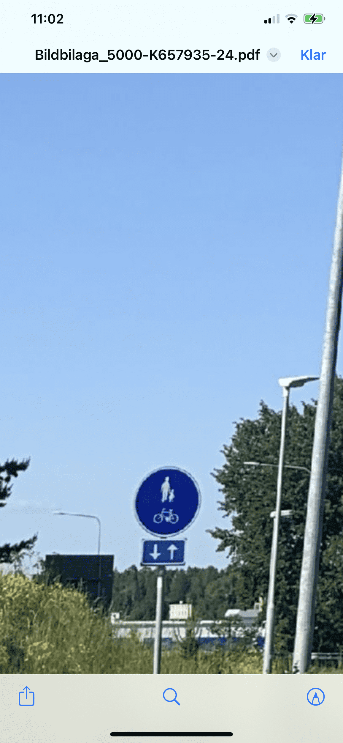

Hej, vad gäller här?
Blev påkörd där av en bil som stod stilla innan jag började cykla över.
Jag var enligt polisens beslut ovaksam fast jag stannade innan jag cyklade över. Försökte även gå ögonkontakt med föraren som satt bortvänd och spanade på bilar i rondellen..
Mvh
Sara

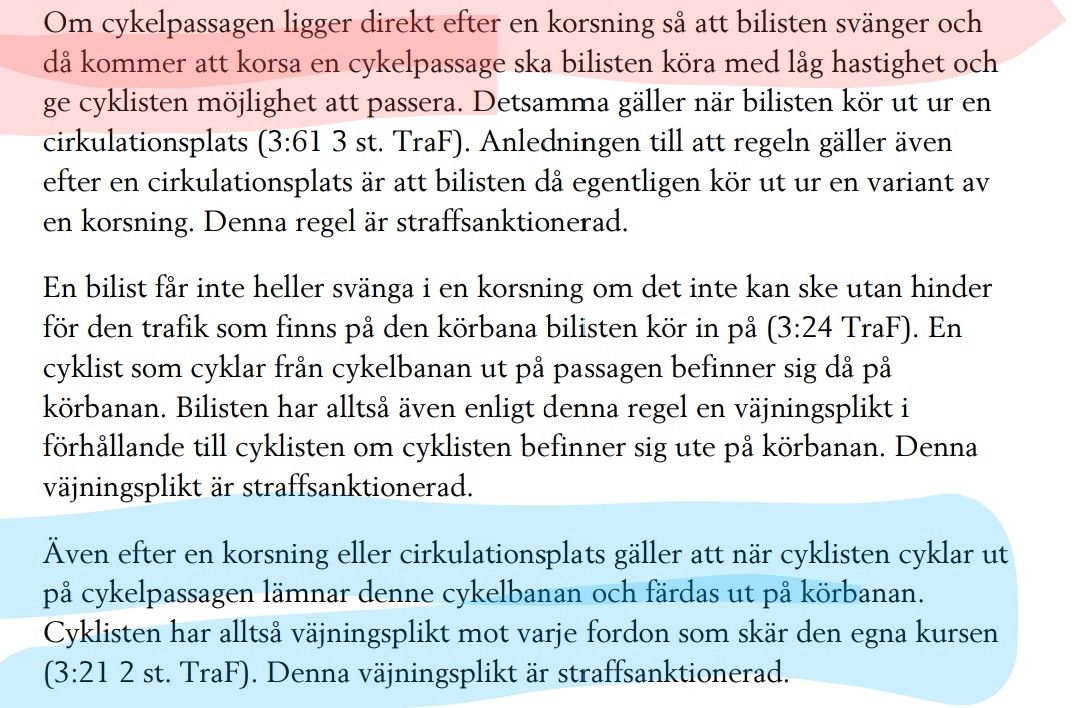

Från trafikfördningen https://www.riksdagen.se/sv/dokumen...ling/trafikforordning-19981276_sfs-1998-1276/
6 § Cyklande eller förare av moped klass II som ska färdas ut på en cykelpassage ska sänka hastigheten och ta hänsyn till fordon som närmar sig passagen och får korsa vägen endast om det kan ske utan fara.
61 § Vid ett obevakat övergångsställe har en förare väjningsplikt mot gående som gått ut på eller just ska gå ut på övergångsstället.
En förare som närmar sig en obevakad cykelpassage ska anpassa hastigheten så att det inte uppstår fara för cyklande och mopedförare som är ute på cykelpassagen.
Notera "ute på" i paragraf 61. Jag tolkar det som att cyklisten inte ännu var "ute på" när bilisten kom fram till korsningen. Då får man vackert vänta enligt paragraf 6 om det inte går att passera utan fara.
Så ja, i praktiken blir det knäppt när det gäller cykelbana som går längs med väg och har påfarter. (Tills alla byggts om till cykelöverfarter, vilket inte kommer ske.)

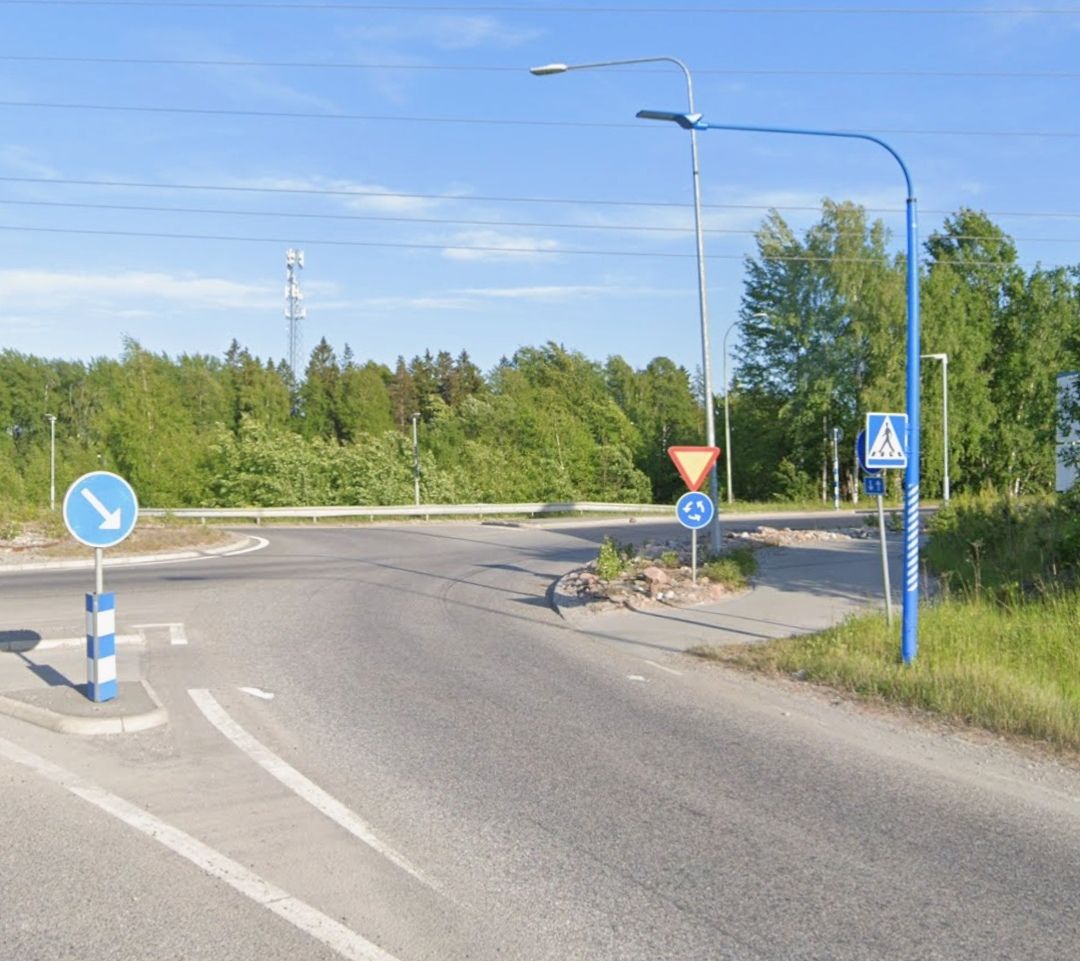

Bilden nedan från Streetview juni 2023, det är mer målat på vägen på fotot i originalposten i första inlägget.
Är det vägmarkering eller vägskylt som gäller för linje för företrädeslämning? ? Den ena innan cykelpassage, den andra efter. (Och hur mycket vägmarkering behöver vara synlig för att anses gälla?)
Visa bilaga 704300Är det vägmarkering eller vägskylt som gäller för linje för företrädeslämning? ? Den ena innan cykelpassage, den andra efter. (Och hur mycket vägmarkering behöver vara synlig för att anses gälla?)

Juridiskt blir det att tolka om du kunde korsa vägen utan fara, se lagtexten (min fetstil).
Med en bil stillastående men med trolig avsikt att köra ut i cirkulationsplatsen är det oklart för mig om det är ja eller nej där (juridiskt).
Bilisten är i mina ögon också vållande, mot vad som nämnts i tråden tidigare, Trafikförordningen 1 §, första meningen.
För att undvika trafikolyckor skall en trafikant iaktta den omsorg och varsamhet som krävs med hänsyn till omständigheterna.
