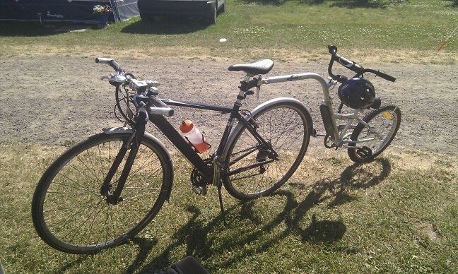

Nu blir det lite projekt i nån dag..
Objektet (den svarta ;) ):
prosl.jpg ht=388

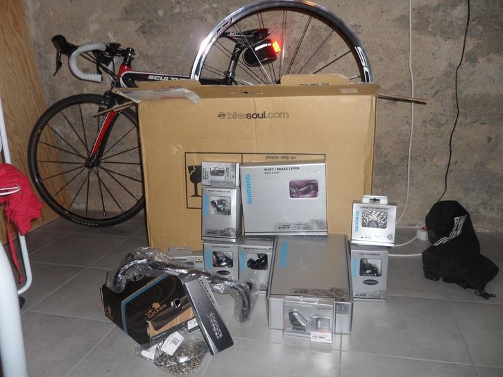

och alla grejer som ska på (inte meridan dock):
SAM_1757.JPG ht=544
Få se hur lyckat det blir att bygga om en hybrid till "räcer". Trivs riktigt bra på nishikin så jag hoppas att det kan bli en hit!
något man bör tänka på? innan man drar igång?

Jag känner mig övertygad om att du behöver långa bromsar, sånna finns inte i 105-gruppen. Jag kan ju ha fel, har aldrig försökt montera ett par sånna på en Pro Sl.
Ombyggnad av Nishiki Pro SL
+1, som man säger.
Var tvungen att springa ut i garaget o kolla, ca 60mm från hålet till centrum av fälgen. Med andra ord funkar det inte, max 49mm på 105. Detta har man ju inte alls tänkt på. :(
