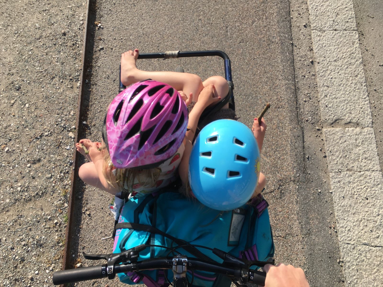

Jag har flätat ett flak av spännband. Det syns lite grann här, från igår när ungarna inte ville cykla mer...

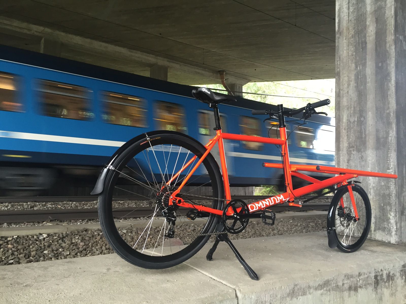

Då har den kommit och fan vad fin den är, och vad bra den är att cykla med. Körde hem i pendlarracet norrut och fick många tummen upp. Nu ska jag försöka bygga en påbyggnad så att jag och hunden kan köra lite längre sträckor. Dels i springer och dels på flaket. Tack Jan på Norvelo för förstklassig montering.

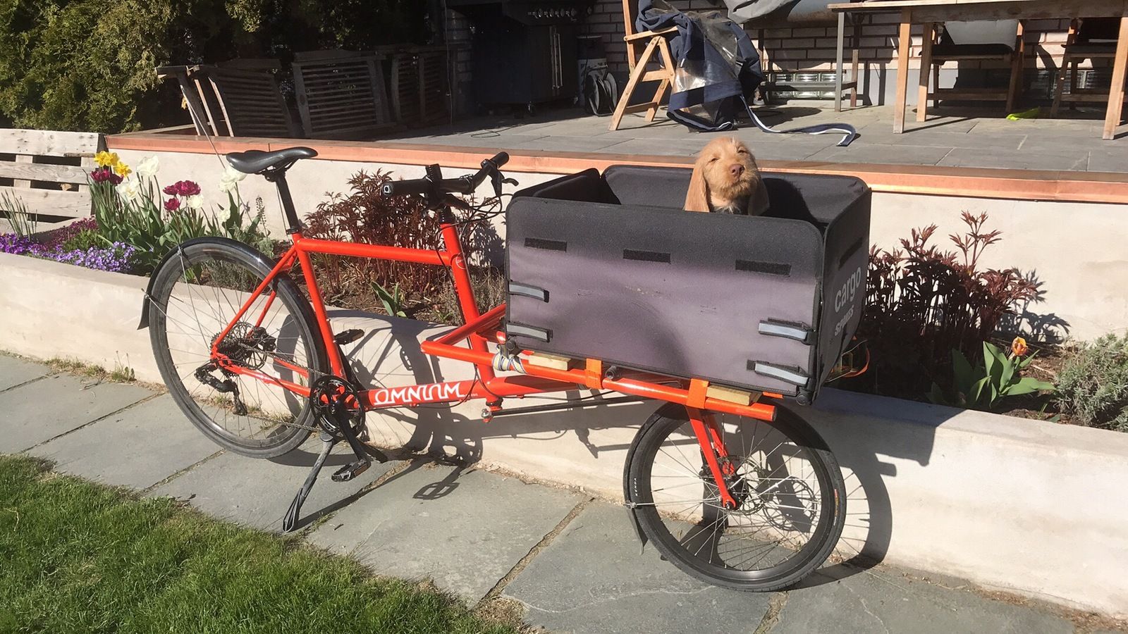

Läcker cykel! Nån som har en uppfattning om hur det skulle fungera med 15 kg yster cocker spaniel med tillhörande bur? Tänker att hunden inte sitter lika still som sushi och att tyngdpunkten är lite högre än andra lastcyklar.
Omnium Cargo (lastcykeln)
Ca 40kg barn som sprattlar med benen och viftar med en pinne är iallfall inga problem ;)
Flakets tyngdpunkt ÄR högre än tex Bullitt, men jämfört med vanliga cyklar är tyngdpunkten ändå låg.

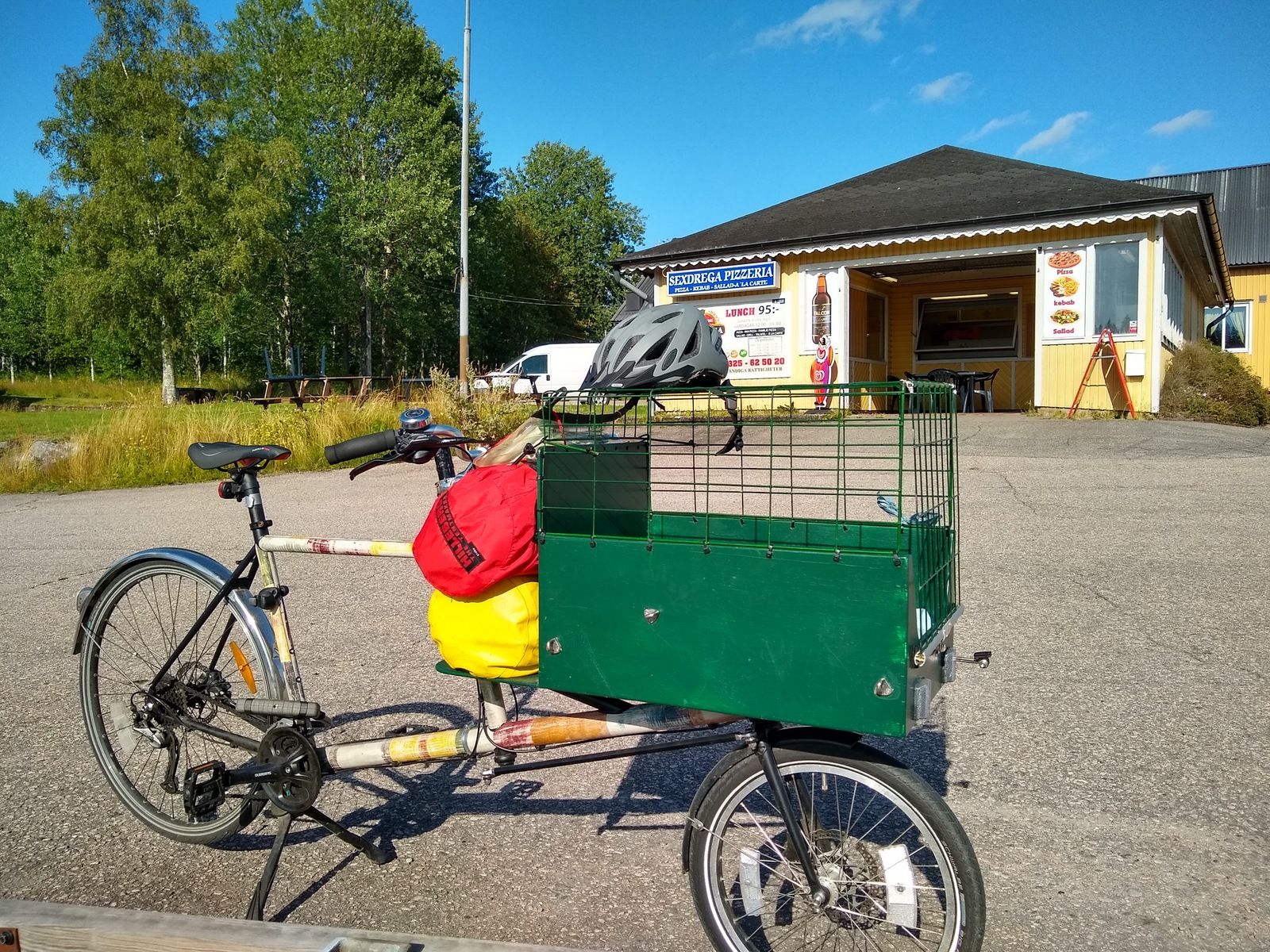

Lägger in en bild på vår omnium ratbike med cockerspaniel låda fram. Här tjänstgör den som det sannolikt första pizza-cykelbudet i Sexdrega. Bilden från sommarens sjuhäradsrunda.
