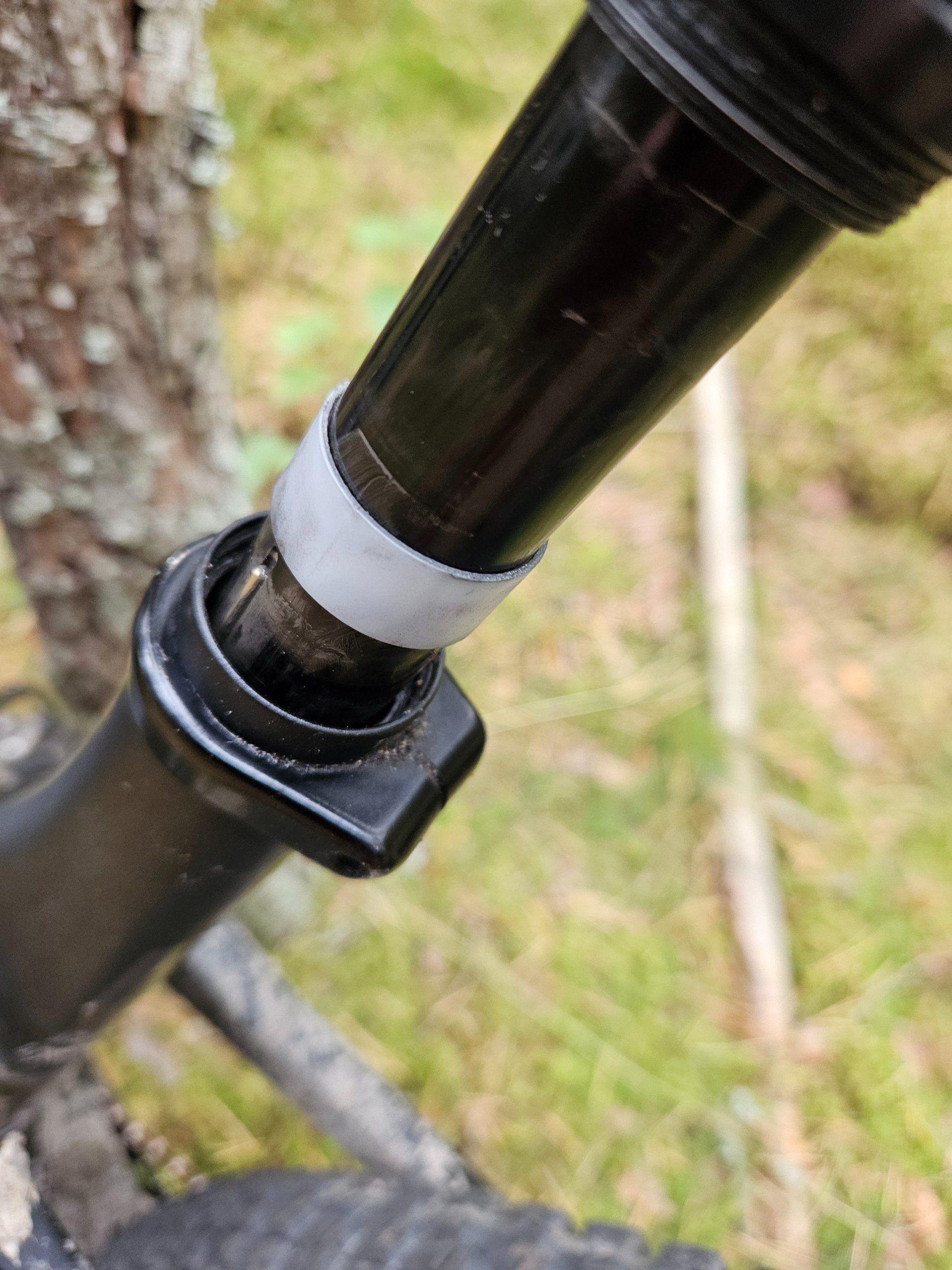

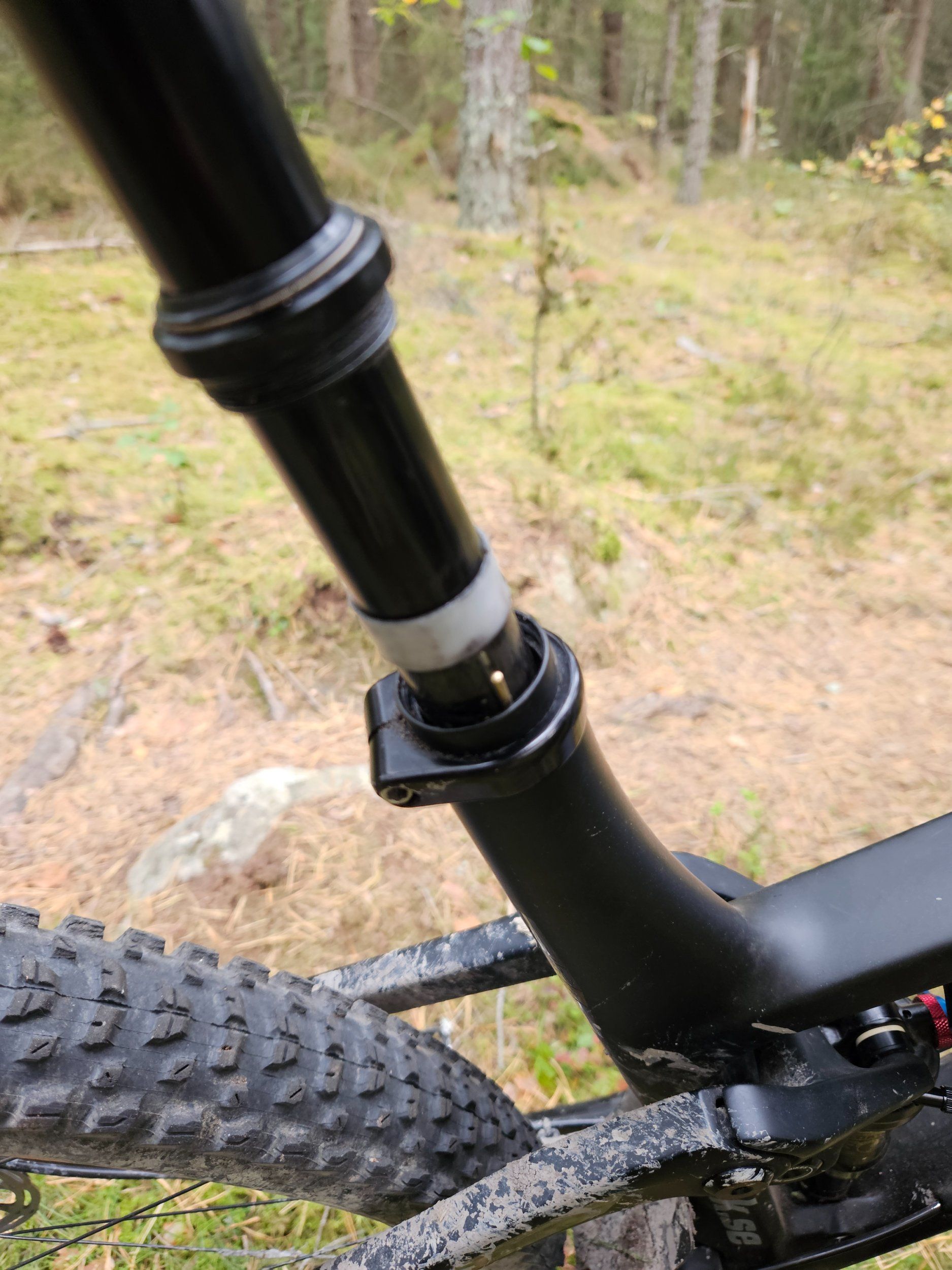

Min Oneup under senaste turen... Gått typ 280km.
