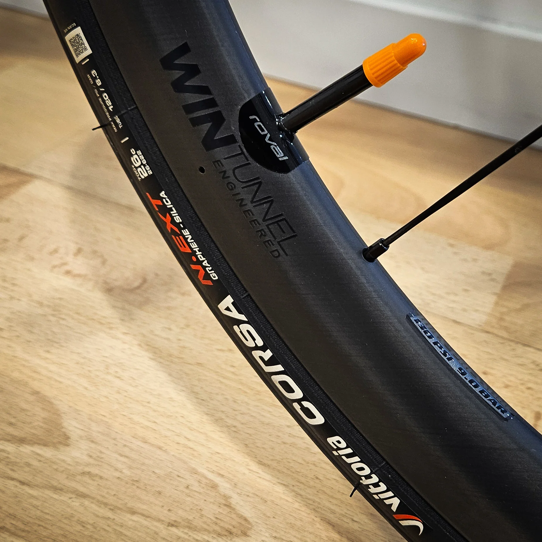

Jätteskillnad på känsla/tryck när man kör Tubolito också. Visst, dom är lätta och crisp. Men inte komfortabla. Väntar på punka fram också, så jag kan köra gummi eller latex igen. Men dom är lätta! Kör 5.5 - 5,75 BAR till mina 78 kg. På dessa hjul / däck that is.
    355.1 KB · Besök: 84
Optimalt däcktryck racer
Du kan nog sänka trycket någon halv bar då blir det lite komfortablare. Och med slanglöst en hel bar...
