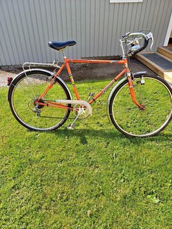

Helt ny på detta forum och har inte mekat mycket med hojjar fast älskar gamla Cyklar! Jag har kommit över detta fina 5 växlade exemplar och har tänk att använda den som statscykel då jag annars kör MTB, Men.. Jag vill byta till ett original rakt Crescent styre samt original passande bromshandtag till det! någon som kan vägleda mig vad jag letar efter? namn/ produktnummer eller liknande? ev retro shoppar! till er som kommer med goda råd att jag ska behålla den som den är kan jag bara säga att det ignoreras, så spar er tid till något annat. Tack för hjälpen på förhand

Crescent har säkert inte själva tillverkat komponenter som styre och bromsar utan det gäller, som tidigare svar säger, att hitta tidstypiska delar.
Just att byta mellan bock och rakt styre medför en del saker att tänka på. Till exempel gäller det att säkerställa att nya bromsreglage och växelreglage dra lika mycket wire som de gamla.
Och det nya styret behöver förstås ha samma diameter där styrstammen griper om det som det gamla styret.
Ska inte försöka övertala dig om att inte byta styre, men en enklare väg skulle kunna vara ett så kallat bullhorn-styre. Då kan du eventuellt återanvända befintliga reglage. (Om det går att pilla bort det där extra bromsgreppet utan att förstöra hela reglaget).
Men bullhorn är nog inte tidstypiskt.
