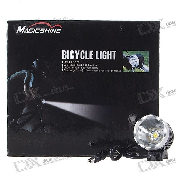

Dummycellen var fiffig. Jag tänkte dock kapa två av mina lampor och snickra ett styrfäste.
Det är drivspänningen som bekymrar mig. Jag har 4 st av denna http://www.dealextreme.com/details.dx/sku.12325
Jag tror inte den tar 6V och kör jag två lampor seriekopplade så får dom bara 3 volt st istället för ~3,7V. accen skulle nog klara strömmen då den är avsedd för en 20W halogen.
Sen hade jag varit glad om den cykelspecifika dealextreme-lampan kunde ha körts med silva-accen då dessa bara kommer att ligga oanvända annars, samt drifttiden på en sån acc. borde bli ca 7h.
Jag skulle vilja ha en krets som jag kan mata med 6V DC och att den ger en ställbar utspänning.
Hoppas jag inte babblar sönder tråden helt.

Testa, har du tur funkar det.
Det finns en P7-drivare i lamphuset med ngn fornm av spänningsövervakning, grön/röd LED.
Men om endast LEDen ändrar färg eller även lampan stängs av för att skydda acken mot djupurladdning vet jag inte och jag hittar ingen info om det
http://www.dealextreme.com/details.dx/sku.25149
http://magicshine.en.alibaba.com/pr...t_bicycle_lamp.html#productDetailpageLocation
Vad du behöver är en LED-drivare, typ den här
http://www.kaidomain.com/ProductDetails.aspx?ProductId=1866
Som tex s-o använde i sitt 2xP7-bygge
http://happymtb.org/forum/read.php/1/1002052/1002052#msg-1002052
Det finns även P7 LED-drivare hos DX, tex
http://www.dealextreme.com/details.dx/sku.20330
/Håkan
EDIT: DX-länk

Man behöver tydligen en sån här också.
Men det är en liten sak.
Verkade som att lödningarna var av sämre kvalitet enligt någon recension vilket är lite mer oroande.
KentH skrev:
> Ska vara den här då
> HA-III SSC P7-C (SXO) 3-Mode 900-Lumen LED Bike
> Light Set
> Price: $79.81

Jag har letat här och på andra ställen. Det verakr som om de första varianterna av dealextremelampan var sämre byggda men att det blivit bättre...men.
Finns det någon som faktiskt cyklat med lampan och gett den ett omdöme på hur den fungerar? Det närmsta jag har kommit är dåliga bilder på "beamshots" men det gjorde mig inte mycket klokare.

HåkanC skrev:
> DX P7-lampan för 80 USD http://www.dealextreme.com/details.dx/sku.25149
Ser klart intressant ut även inklusive moms. Men det är kanske ändå ett kit som tar lite plats?
Jag är ute efter vettigaste hjälm-monterbara varianten som får plats i en MULE-rygga på dagen, och som ger bortåt 2h ljus för att köra vidare efter solnedgången. När jag sen i november börjar turen i beckmörker tar jag det gamla stora Silva-halogenmonstret surrat på hjälmen från start. Så smidighet och budget är mer värt än maximalt ljus, om jag måste offra det ena.
Är det ändå DX P7 ovan som gäller, eller finns det moderna köp-o-kör-alternativ närmare det här:

KentH skrev:
> Ska vara den här då
> Light Set
> Price: $79.81
Jag har tatt hem en sån så får vi se vad den kan ge. Måste säga att det var ovanligt dumt att sälja min Hope, mer prisvärd lampa får man leta efter, och vilken kvalitét!
