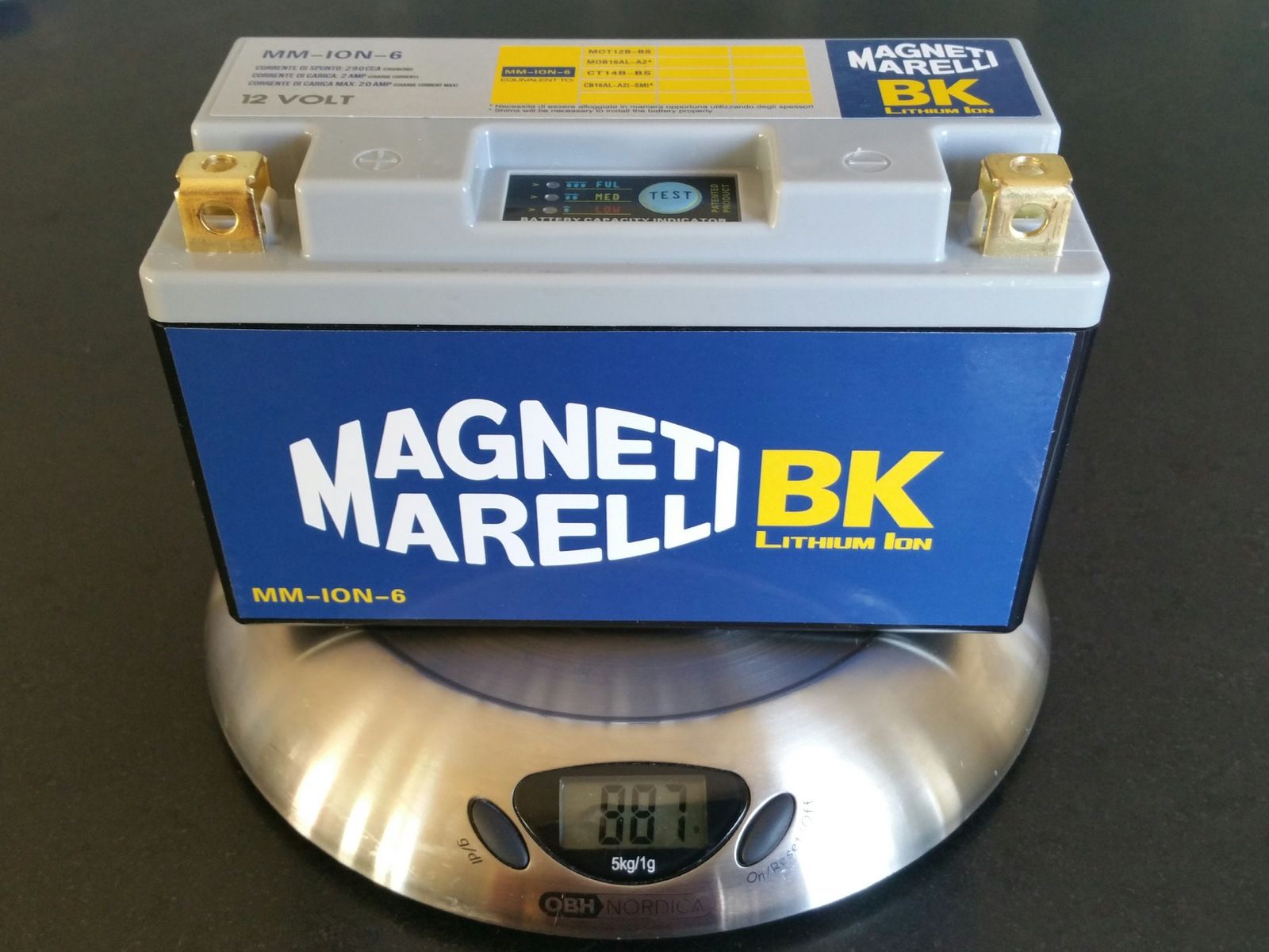

Mitt MC-batteri väger 887 gram, beställde från Italien för 900 kr inkl. frakt.

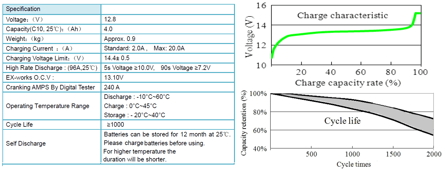

Har du några kommentarer specifikt till ett vanligt LiFePO4 motorcykelbatteri med teknisk data enligt nedan, med avseende på djup och antal cykler, vid konstant strömuttag på 0,5 till 1 A?

Som Sixten antyder. Det pratas alltså om ett lifepo4 batteri.

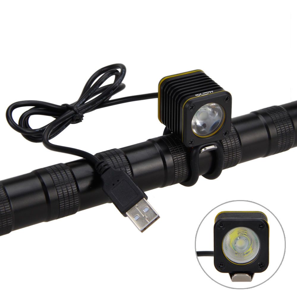

Silva-lampa och blyacc i ryggan var längesen. Kör med Solarstorm och några eBay-lampor. Har mest på skoj testat en liten usb-lampa och powerbank med ganska gott resultat. Lampan är liten och nätt men ger hyfsat med ljus. 40 spänn på eBay. Har den som hjälmlampa. Med Kjell & Co stora powerbank har jag ca 6-7 tim med helljus. Så mkt kanske man inte behöver, lite overkill. Hade ett litet irritationsmoment i början med att powerbanken stängde av sig när jag släckte lampan. Löste det med en vanlig usb-hub som mellanstycke. Den lurade tydligen powerbanken.
Smidigt format, fickvänligt för pendling med en mindre powerbank. I stan räcker lampan till mer än väl
