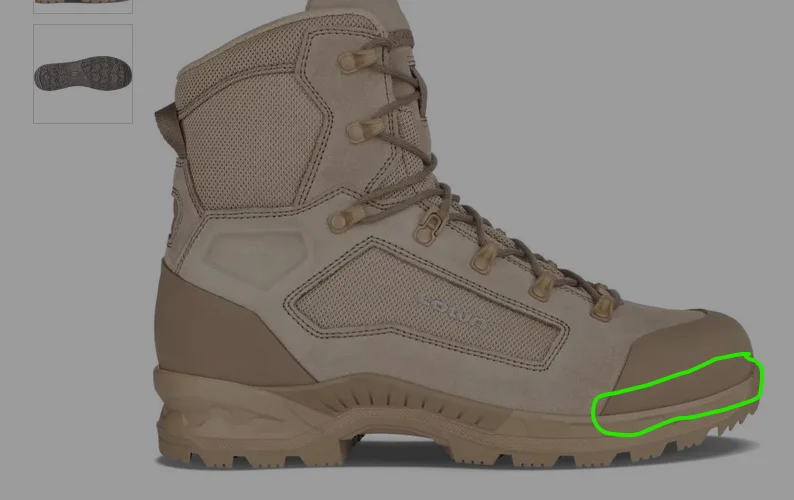

Har ett par gamla (10 år) vandringskängor som jag älskar (Lowa Breacher) där sulorna börjat släppa.
Synd då de är som nya i övrigt och verkligen passar min fot.
Vad jag förstår efter en massa googling finns det två skolor, dels de som säger "släng, lagning kommer aldrig att hålla" och dels de som menar att vissa flexibla kraftlim kan fixa biffen. Miljönissen i mig säger att jag gärna vill försöka rädda skorna, känns galet att slänga ett par skor som i övrigt är top notch.
Visa bilaga 748803
Limfabrikat som nämns är Tec7, E6000, Gorilla Grab Adhesive, Aquasure, Aquaseal, Liquisole, Shoegoo och Rubberfix. Om jag förstår saken rätt har i alla fall de båda sistnämnda blivit markant sämre efter anpassning till nya miljökrav.

Om det är mellansulan som börjar lösas upp duger det nog inte att gå till en skomakare, och det är tveksamt om ens inskickning till tillverkaren lönar sig.
(OT) bästa flexibla, transparenta kraftlimmet för att limma sulor?
Jag rekommenderar dig att lösa igenom detta: https://stories.hanwag.com/en/hikin...158.57145355.1665146246-1201020692.1665146246
Jo tack jag känner till konceptet hydrolys. Och att skicka iväg kängorna tror jag inte är ekonomiskt försvarbart. Är ute efter en DYI-fix och därav denna tråd.
