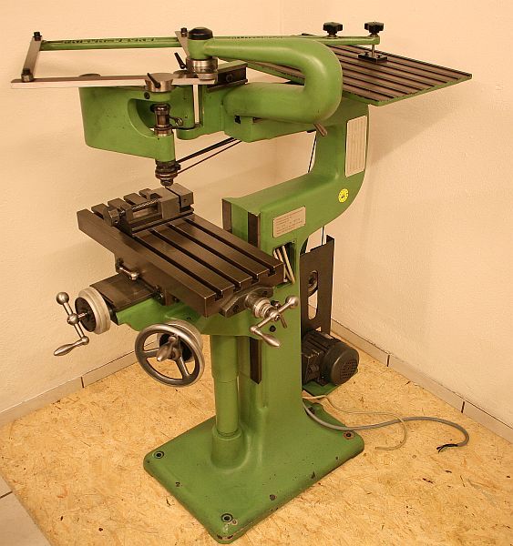

Ställer frågan här då jag är säker på att det finns mycket kunskap om ämnet bland er.....
Har ju en svår,obotlig fäbless för gamla,stabila manuella verkstadsmaskiner....stadiga saker i gjutjärn ska det vara!
Och ev på G att köpa en liten "kopierfräsmaskin"/Pantograf. En stabil liten sak,tysk högprecision och stadig gjutjärnspryl plus lagom storlek.
Inget man fräser stora detaljer i,men till småprylar funkar den fint.....och viktigaste av allt....rolig pryl att ha i verkstan och trevligt komplement till min "vanliga" fräs....
Ingen snabb maskin,man tar små skär åt gången så saker tar tid att få fram,men verkstadstid är kvalitetstid....ju mer tid man är där,desto trevligare blir ju det!!

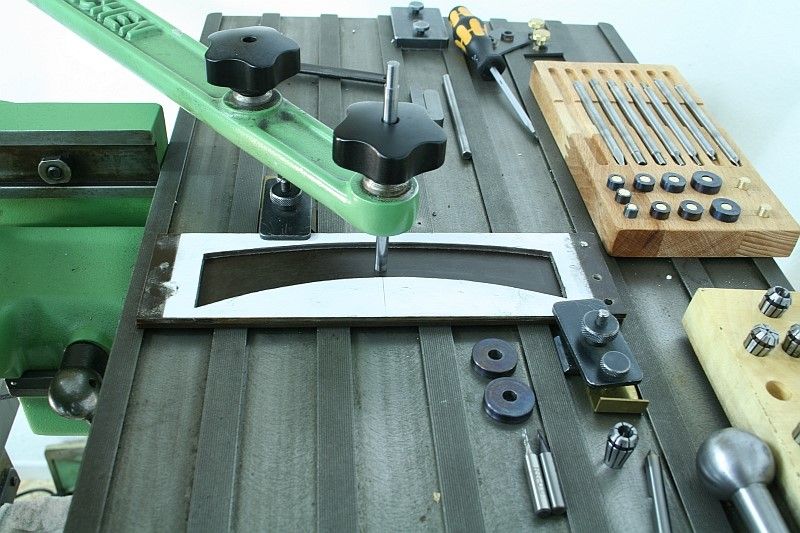

Kan kopiera tvådimensionelt bara,men kan vara användbar till mycket,kan fräsa profiler/former som annars är svåra att få fram utan en CNC-fräs.
Bygger på att man har en mall som kopieras till fräshuvudet,och kan skalas ner mellan 1:1-1:50....dvs detaljen kan bli upp till 50ggr mindre än mallen!
Då kan man göra en mall,(i 3D-printer) som är t.ex 10ggr större än detaljen,bra om den färdiga prylen ska vara några millimeter stor....svårt att göra en så liten mall med detaljrikedom.

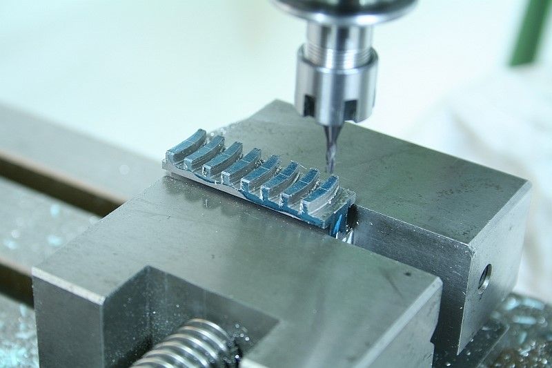

Ett par bilder som visar typen av maskin,och principen...en som fräst "gängorna" till svarvchucksbackar,mallen är 50ggr större än detaljen.Färdig detalj i exemplet är c:a 15mm bred,och kräver precision på konturen,därför lättare att använda en stor mall som går att få perfekt radie på.

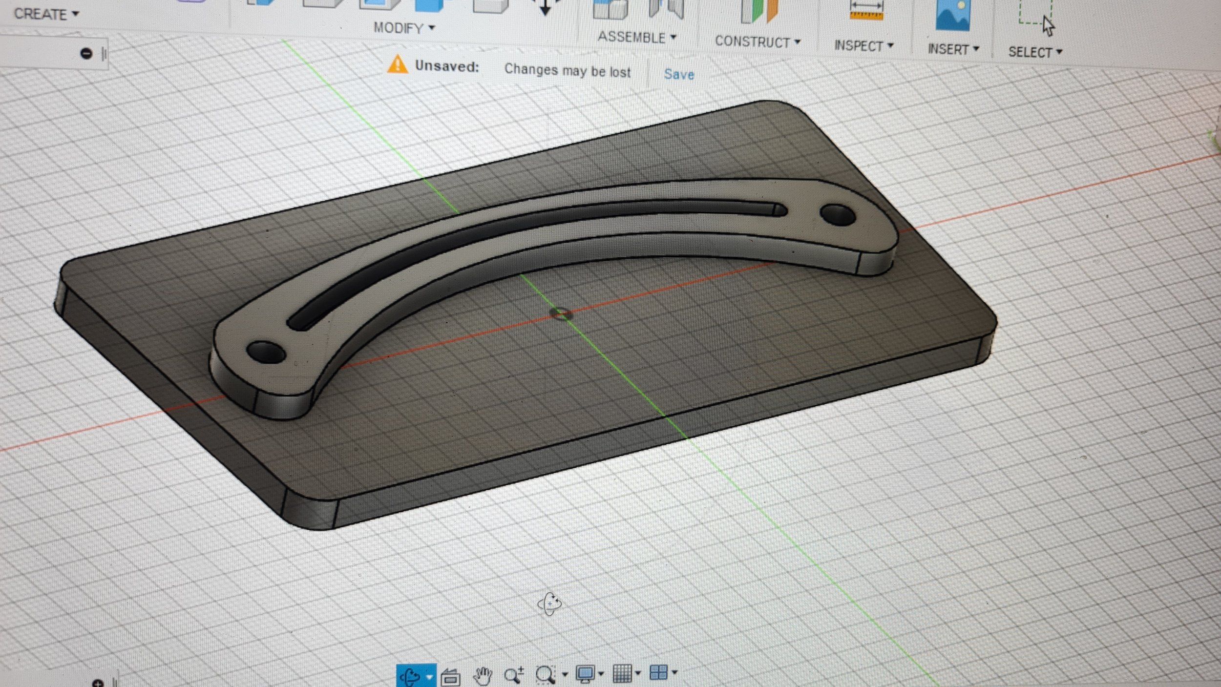

Laddade ner Fusion 360 nu ikväll...tror det kommer funka när man lärt sej lite mer hur det funkar...
Gjorde en pryl,inget verkligt eller noga måttsatt,utan bara "ritade" på frihand för att se hur det funkade...
Typ detta är jag ute efter,en detalj man 3D-printar i t.ex skala 4:1 som sitter på en platta.
Plattan kläms fast,och man följer konturen på detaljen med "kopierpinnen",och fräsen följer formen fast 4 ggr mindre detalj.
Då kan jag få till lite mer "komplicerade" former och radier när jag ska få fram nån liten bit i aluminium t.ex.
Tror det kommer bli ett hyfsat komplement till den andra fräsen som är mer lämpad för större prylar!! 😊
