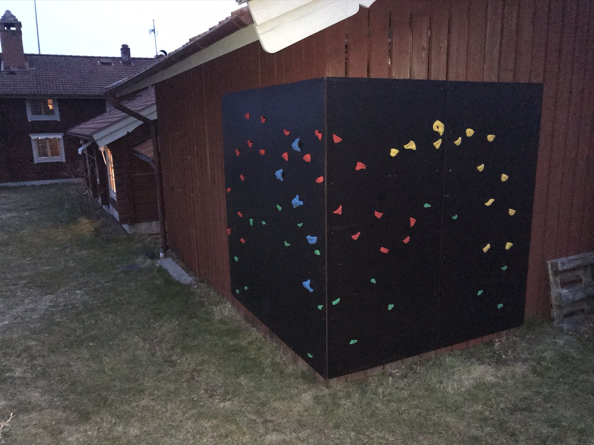

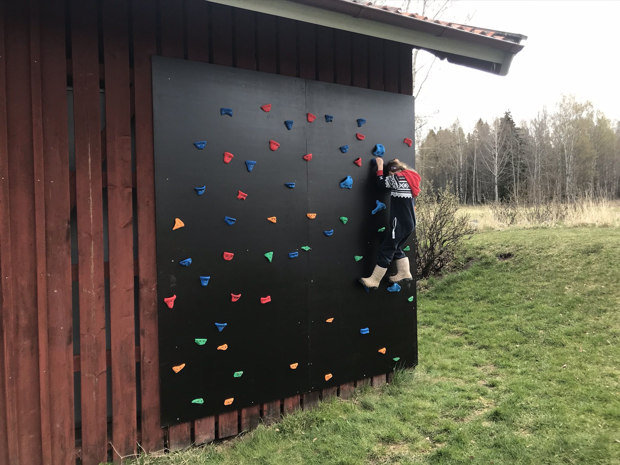

Byggde denna till sonen som födelsedagspresent när han fyllde 4. Den används tyvärr för lite men var enkel att sätta upp. Ett gäng plywoodskivor som skruvats upp på vedboden och sen skriva jag greppen genom skivorna in i panelen bakom.
Greppen köpte jag i kitt från outdoorexperten/addnature eller liknande. Det dyra var skruvar och framförallt greppen. Och det går åt mer grepp än man väntar sig. Har fyllt på lite från bilden
Nu vet jag var du bor. Visste att jag sett den där klätterväggen och idag när jag tog en tur i dagsljus så kunde jag lokalisera den.

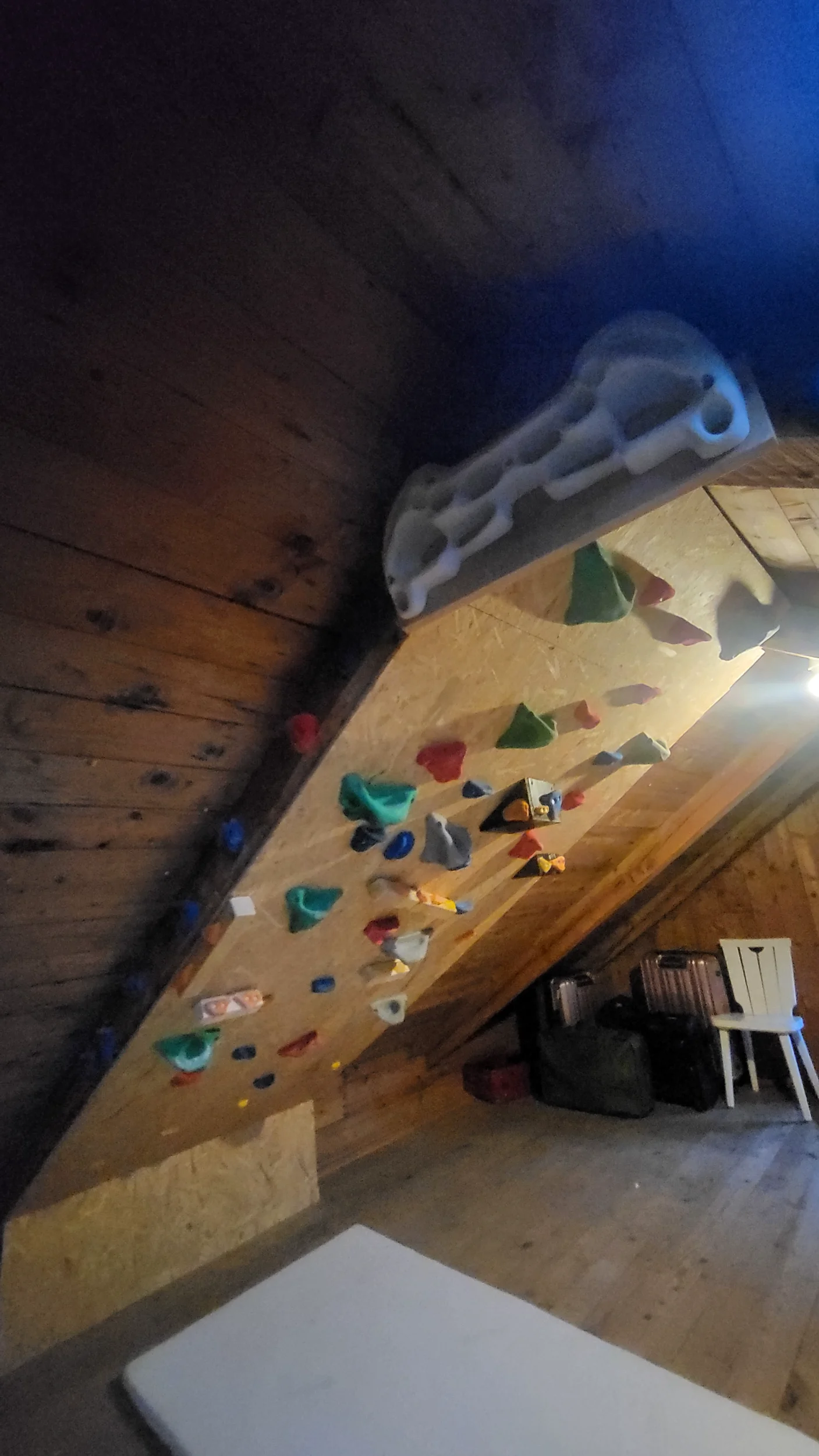

Jag har byggt en vägg på vinden, några saker att tänka på.
Tjockare skiva än vad du tror, bygg med 24mm om möjligt. Speciellt om man ska ha lite överhäng vilket jag rekommenderar.
Mer grepp än vad du tror, mycket mer.
Fler hål och islagsmuttrar än vad du tror.
Sen rekommenderar jag inte att bygga på vinden med 60° överhäng för barn. Men nu byggde jag till min son som förra året var ett fotsteg från final i SM och i flera år har dominerat Smålandscupen. Går inte riktigt att jämföra med.
Sen rekommenderar jag inte att bygga på vinden med 60° överhäng för barn. Men nu byggde jag till min son som förra året var ett fotsteg från final i SM och i flera år har dominerat Smålandscupen. Går inte riktigt att jämföra med.Visa bilaga 770974
Wow! Snyggt ni har det. Tack för tips! Tror att vi kommer att få starta med motsatsen till överhäng (klättraren är strax över 2 år). Vill han avancera sedan så får han göra det på Kjugekull 😊.

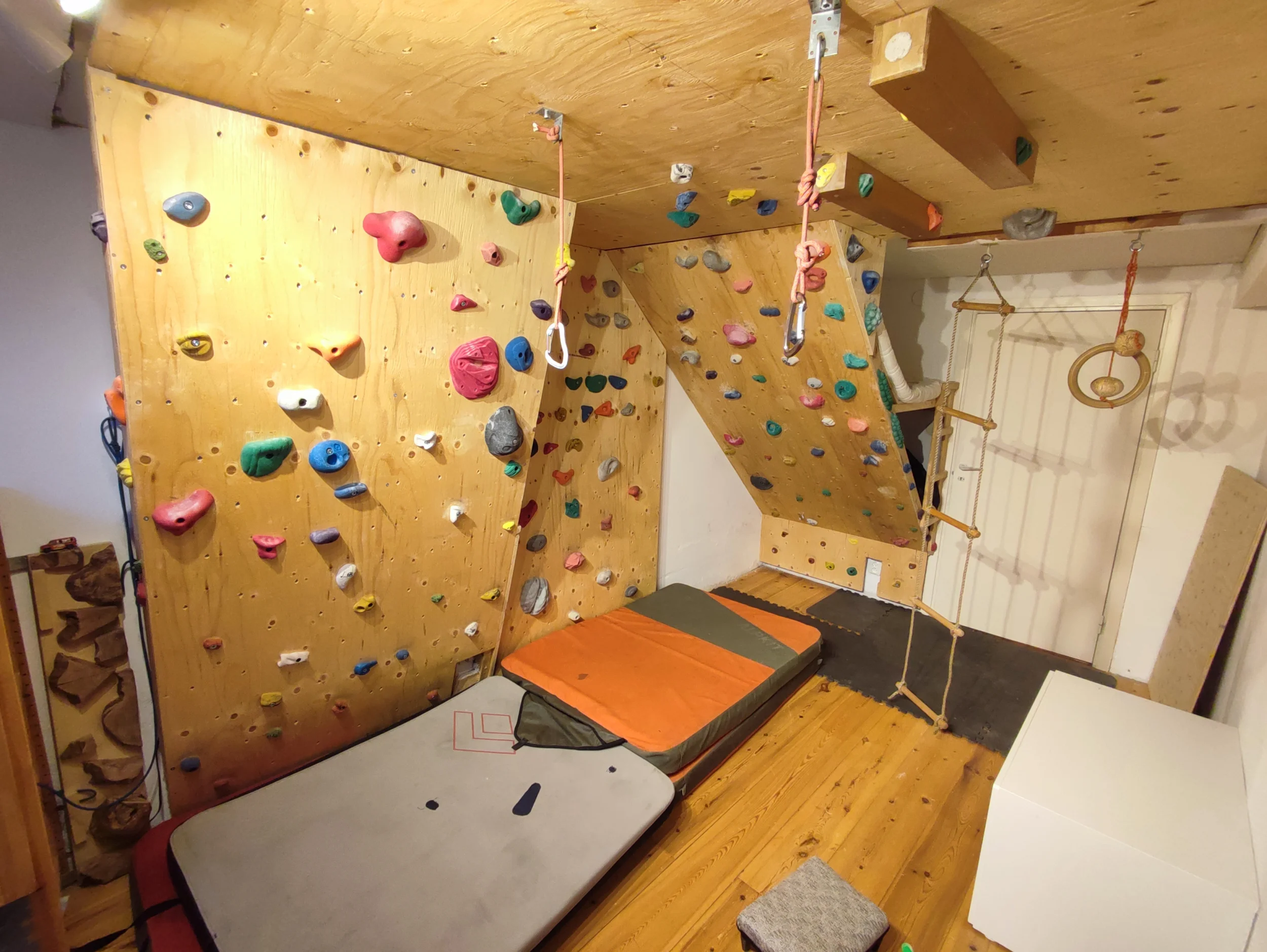

Kul! Klart ni ska bygga vägg! Jag har satt upp några skivor i källaren. Jag köpte 18 mm fulplywood. Islagsmuttrar från amazon, köpte ett set grepp från amazon också, men de var inget vidare, små och konstiga. Metolius greppsats är vettigare. Till en tvååring räcker det rätt långt med en stående vertikal skiva med grepp. Bygg så mycket platsen tillåter, krokar och fästen i taket för ringar och repstegar är kul.

Kul! Klart ni ska bygga vägg! Jag har satt upp några skivor i källaren. Jag köpte 18 mm fulplywood. Islagsmuttrar från amazon, köpte ett set grepp från amazon också, men de var inget vidare, små och konstiga. Metolius greppsats är vettigare. Till en tvååring räcker det rätt långt med en stående vertikal skiva med grepp. Bygg så mycket platsen tillåter, krokar och fästen i taket för ringar och repstegar är kul.Visa bilaga 771065
Det där var också ett litet paradis. Snyggt!
Jag tänkte börja i liten skala med honom (beställde 13 grepp igår så bollen är i rullning). Vill vi gå helt bananas så har vi en lada där vi hade kunnat göra en riktigt hög vägg men då behövs topprep/högt ankare.
