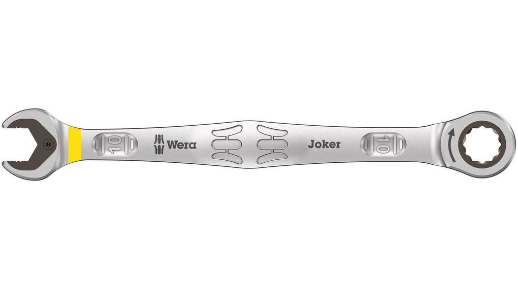

Gjorde egna "tvingar" av ett par brädor och gängstång M12. Gör hålen större så att stången går fritt, annars kan den dra åt sidan istället för rakt ner. Gärna lim med lång torktid och på alla sidor utom under över, stapla på och dra åt. Börja i mitten och gå utåt och dra alla lika, ha gärna en tång för att hålla stången i mitten så den inte dras med. Jag drog så hårt det gick, undra hur mycket kraft det blev tillslut, knakade ordentligt i trät. Jag skaffade en spärrnyckel som va guld värd.
