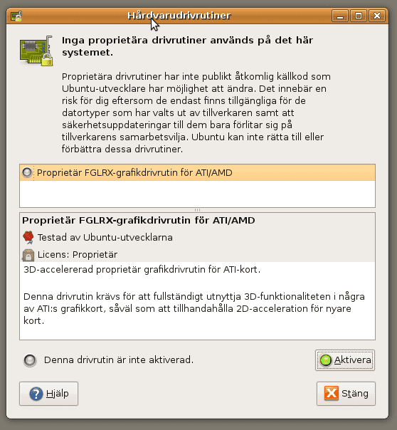

Varför flimrar alla mina filmer i Ubuntu 8.10 oavsett format och uppspelare?
Jag har funnit ett undantag: 3gp-filer i realplayer för Linux, men då får jag inget ljud.
Lite generellt beskrivet, hoppas att någon ändå vet vad som behöver göras.

[OT] Datafrågor - En samlingstråd
Jag kopierar ett inlägg jag gjorde på lenovos forum ett tag sedan:
edit /etc/X11/xorg.conf
in the Device-section you should add the following line:
Option "TexturedVideo" "off"

Menar Du så här?
Section "Device"
Identifier "Configured Video Device"
Driver "fglrx"
För det blev ingen förbättring.

jansson99 skrev:
> Menar Du så här?
> Section "Device"
> Driver "fglrx"
Ja det var så jag menade, synd att det inte funkade. Jag och andra har haft framgång med det på maskiner med ATI-grafikkort.

cactuz skrev:
> jansson99 skrev:
> > Menar Du så här?
> > Section "Device"
> > Driver "fglrx"
Jag plockade bort den proprietära drivrutinen som ubuntu hade föreslagit för mit ATI-kort och se, då funkade det problemfritt.
