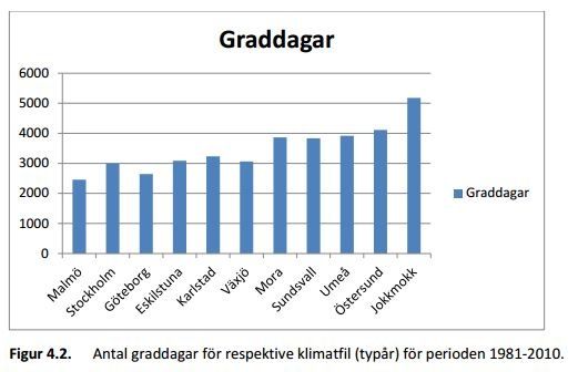

Kanske i någon av filerna som finns här: http://www.sveby.org/om-sveby/
I beskrivningen finns stapeldiagram över graddagarna:
