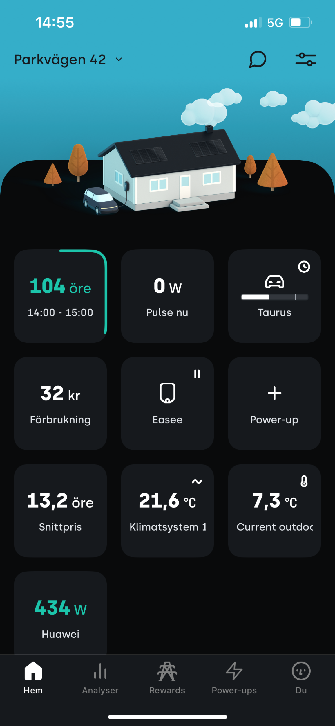

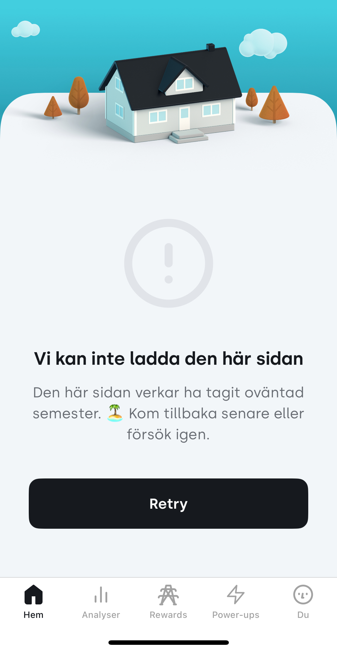

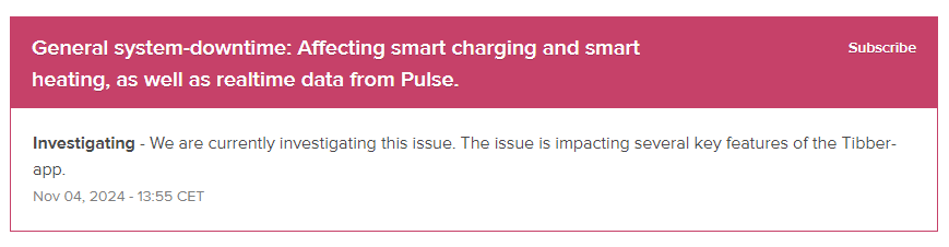

Öppnade Tibber (iOS), fick ett glatt meddelande att den nu har stöd för dark mode, och sen detta?

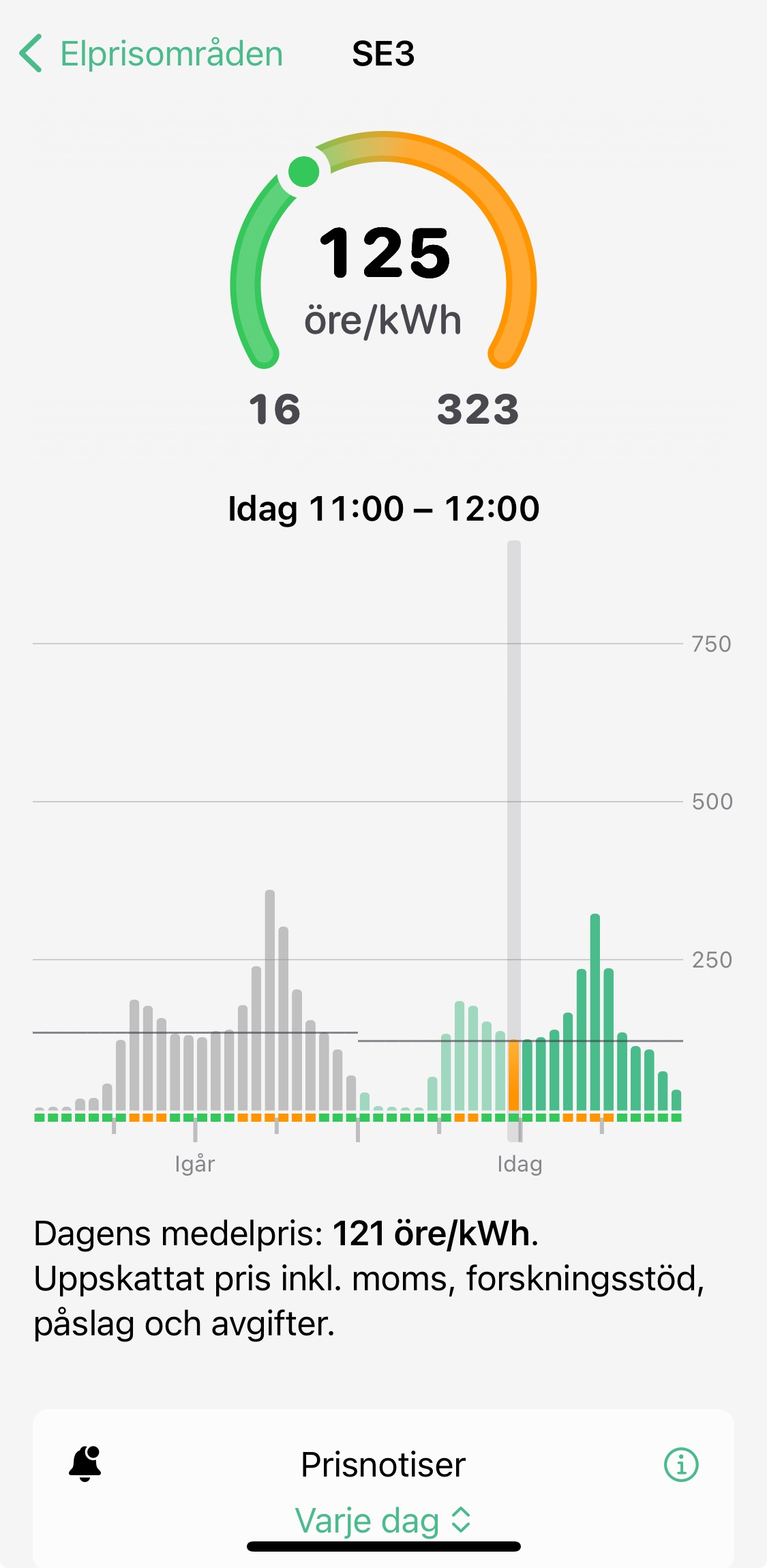

Nästan drömskt man tänker tillbaka på den enkla tiden med stabil kärnkraft och löjligt låga elkostnader...
Jag pyntade typ 35öre per kWh i oktober och har ett årssnitt på 55öre, tycker inte det är något att ojja sig för.
De fasta avgifterna är ju däremot rätt brutala, men anledningen till dom är ju rent politisk och har ingenting eller väldigt lite med produktionssättet att göra.

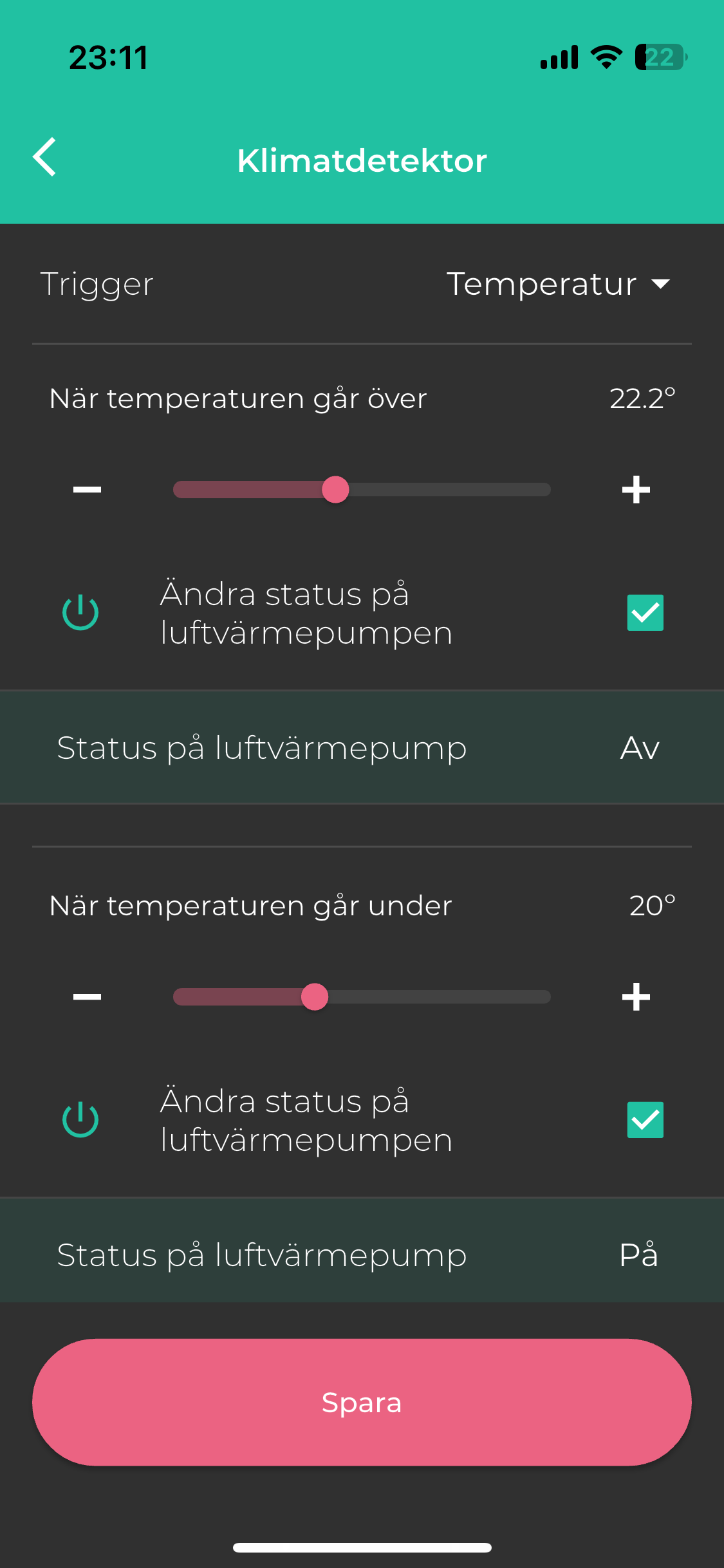

Verkar bra men den saknar termostaten som jag vill skall styra pumpen. Hoppas den från Sensibo löser detta, annars skickas den antagligen tillbaks.
[OT] Elfråga - mäta förbrukning/produktion villa
Sensibo Sky installerad vid pumpen som förser dotterns rum och delvis övervåningen med värme.
Har dragits med i-landsproblemen att pumpen är igång i onödan när hon är i skolan eller borta av annan anledning, samt att en given värmeinställning kan bli för varm eller kall efterhand som yttertemperatur varierar under dagen/natten. Mackapären ser ut att lösa detta dels med en timer, dels med en termostat-triggad av/på-inställning:
