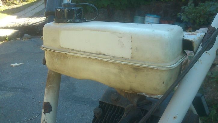

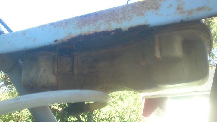

Här är bilder på skönheten. Det ser ut som att sprickorna sitter runt tankfästena.

Fyll tanken med vatten innan du börjar löda. Annars kan tanken bli väldigt stor under ett kort ögonblick. Trots sköljning innan.
OT: epoxy på bensintank?
Tror det enklaste är att ragga tag på något annat som passar på ett ungefär faktiskt. Byt bränsleslangen på samma gång.
