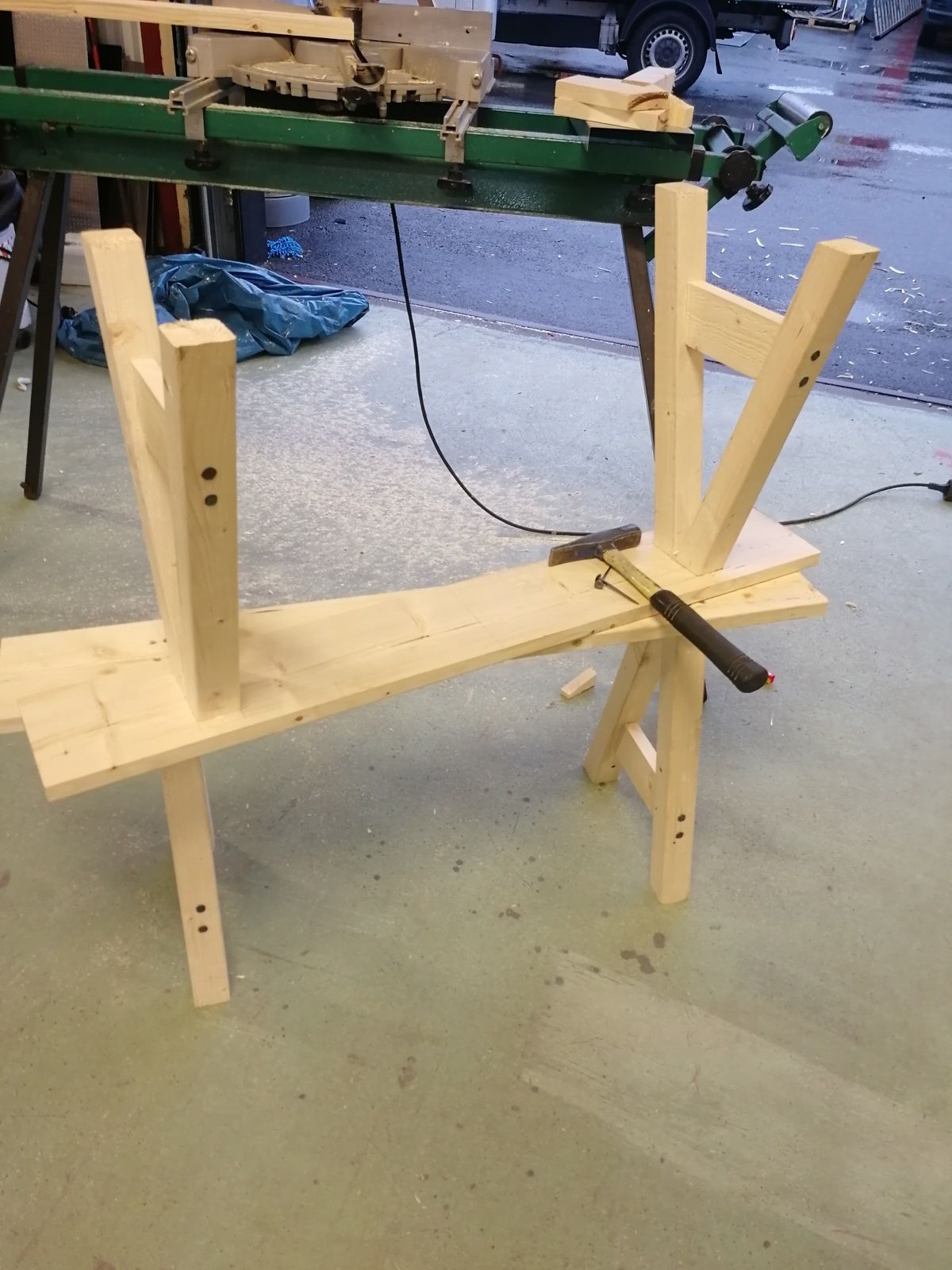

Anton_95 sa:
Håller på och bygger ett soffbord, har köpt virket på en vanlig bygghandel så det blev gran.
Försöker få trät att efterlikna drivved och har följt denna guide.
https://www.google.com/amp/s/fasonblog.wordpress.com/2015/07/24/diy-drivved-driftwood/amp/
Men resultatet blir ljusgrått och väldigt glansigt.
Nån som har några tips på hur man får en grå matt finish på just gran eller är det annat virke som gäller.
Bets i någon lämplig färg?

Jag har byggt ihop två pallbockar så diskmaskinen är inget alternativ ?
Men som sagt roterande stålborste kan nog bli bra då jag tänkt att skava hörnen så dem ser "äldre" ut.
