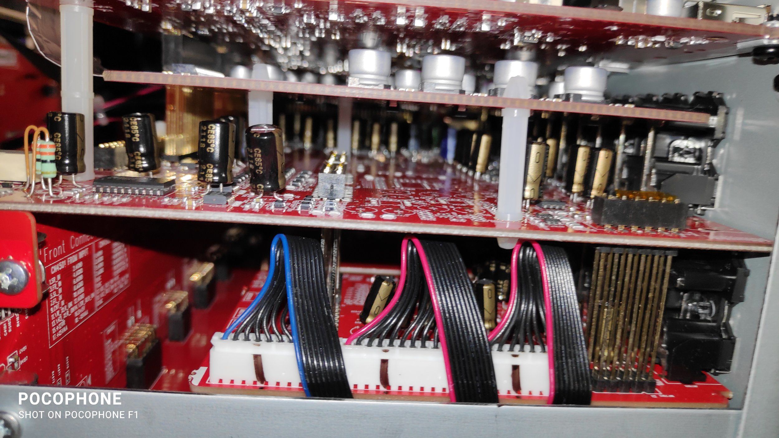

Om du tänker moderkort så stämmer det ganska bra dom slänger man när dom är kassa.
Men om man tittar i en modern reciver så går det fortfarande att mäta komponenter med en multimeter allt finns mät värden på annars så går det inte att konstruera en reciver.
Visar en bild på en ganska ny av reciver 2022 års model
    530 KB · Besök: 52

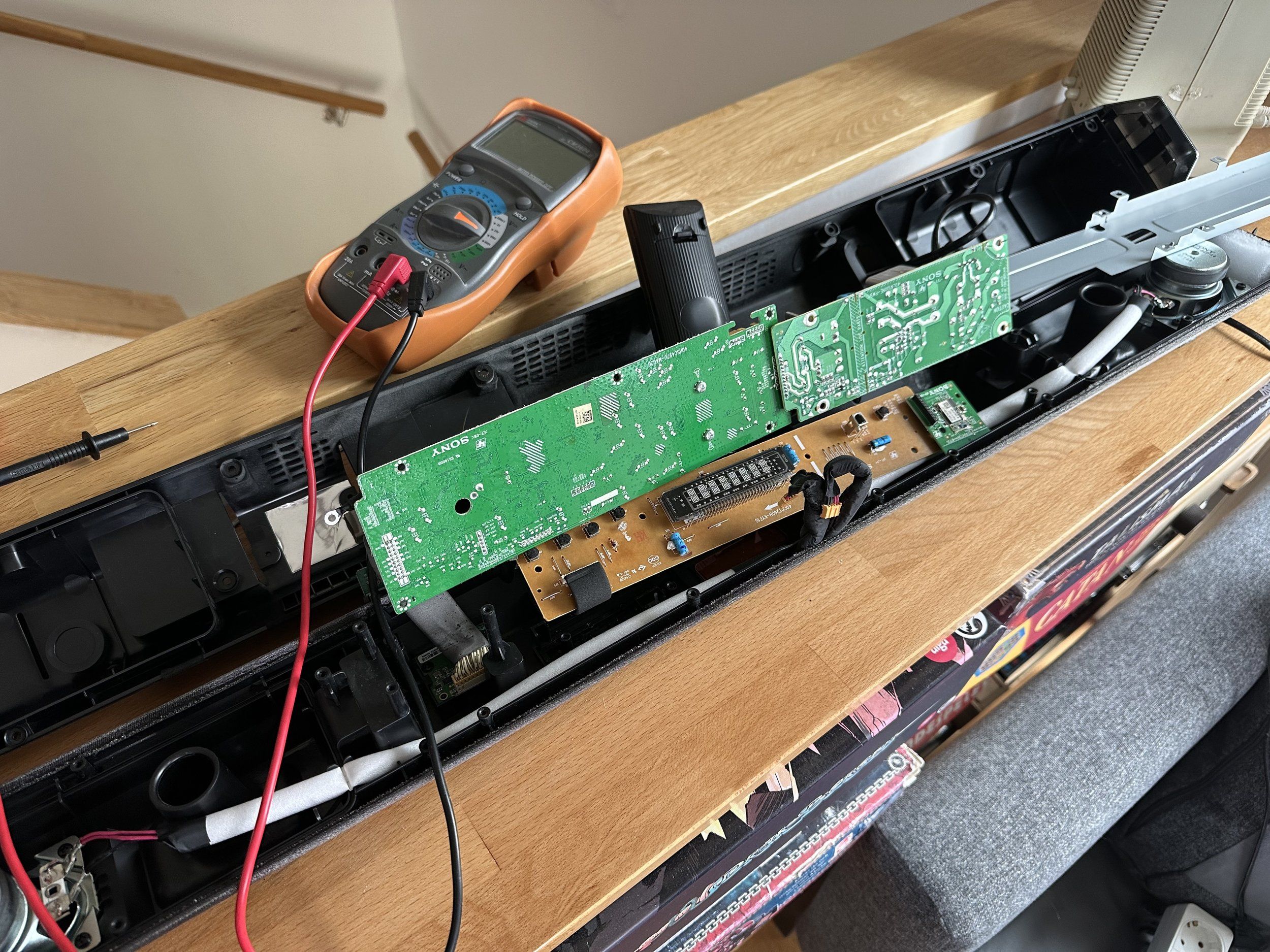

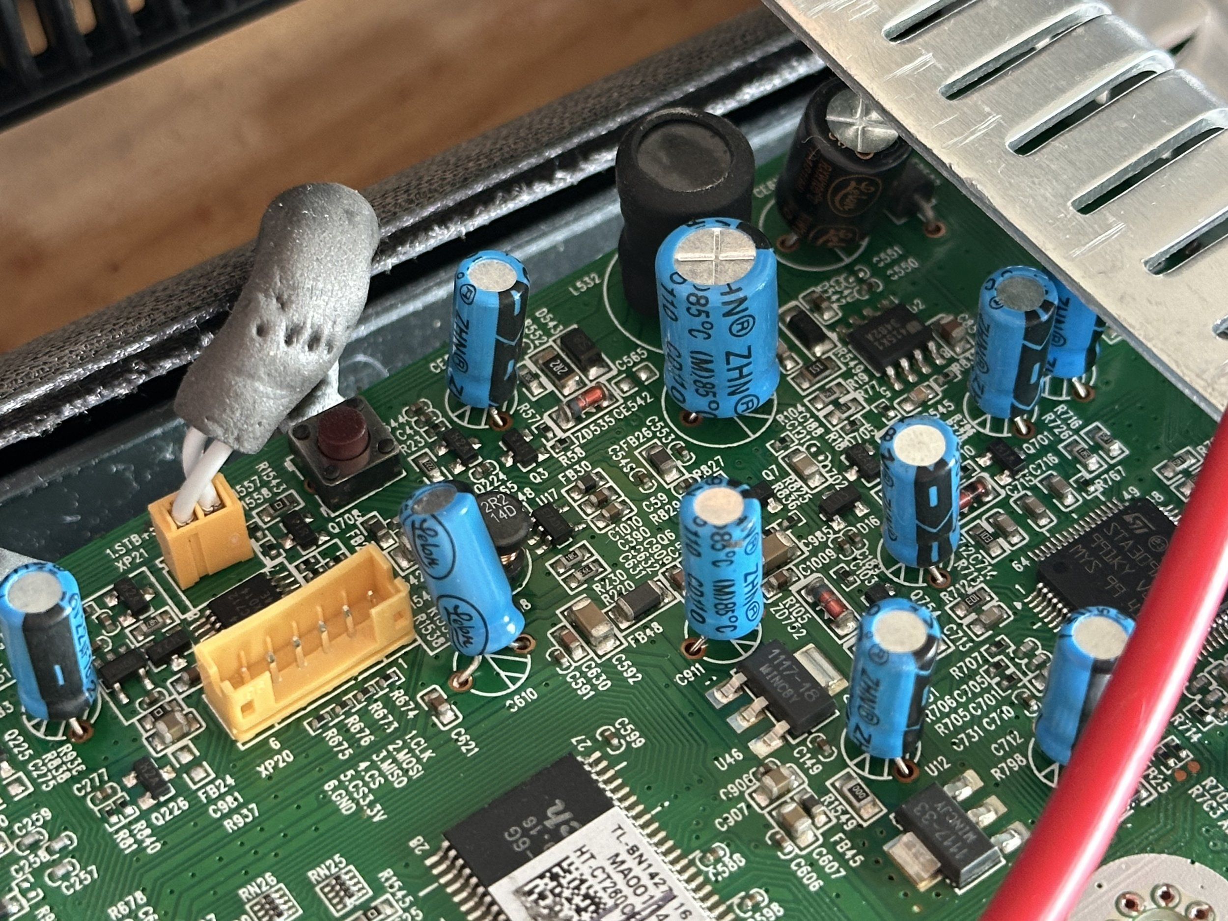

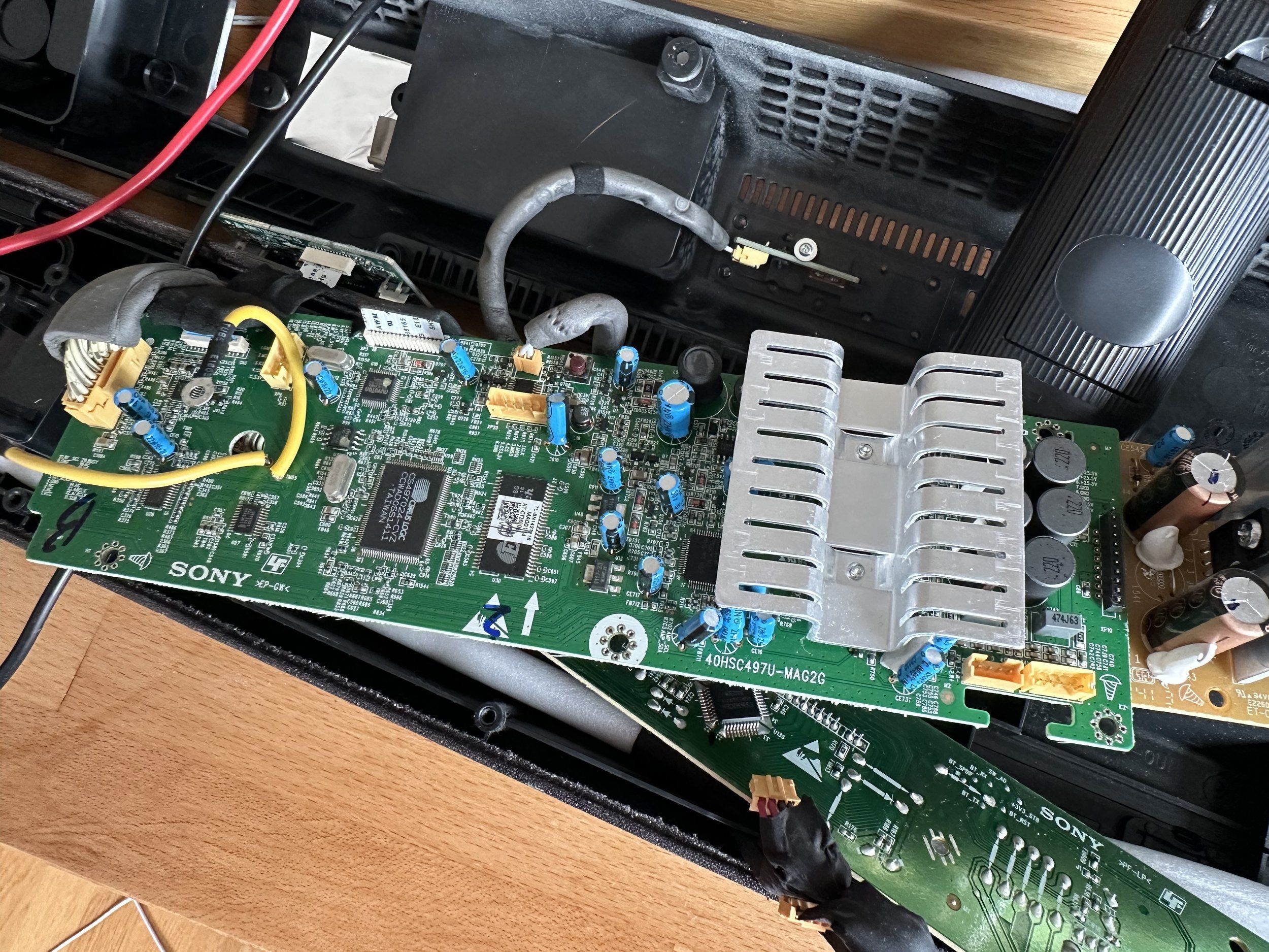

Gjorde ett tafatt försök att laga vår soundbar som stått som ett dåligt samvete vid teven ett tag nu. Något strömrelaterat problem, den går på någon gång ibland men oftast är den död och reagerar inte på strömknappen. Hade hoppats på något enkelt som kondingar i nätagget eller dålig knapp, men icke.
Servicemanual här: Sony HT-CT260H Service Manual Ver. 1.1 – se MAINBOARD 1/7 på sidan 25.
Har konstaterat att strömknappen funkar fint, nätagget matar CE612 med +25 V, R837 håller IN hög, 3 V över C545, men på andra sidan U2 EUP3482 ligger ingen spänning på STB+5V eller VCC12V — 0 V över ZD535, CE542 och C549.
Några kloka förslag innan den här åker till elektronikåtervinningen?

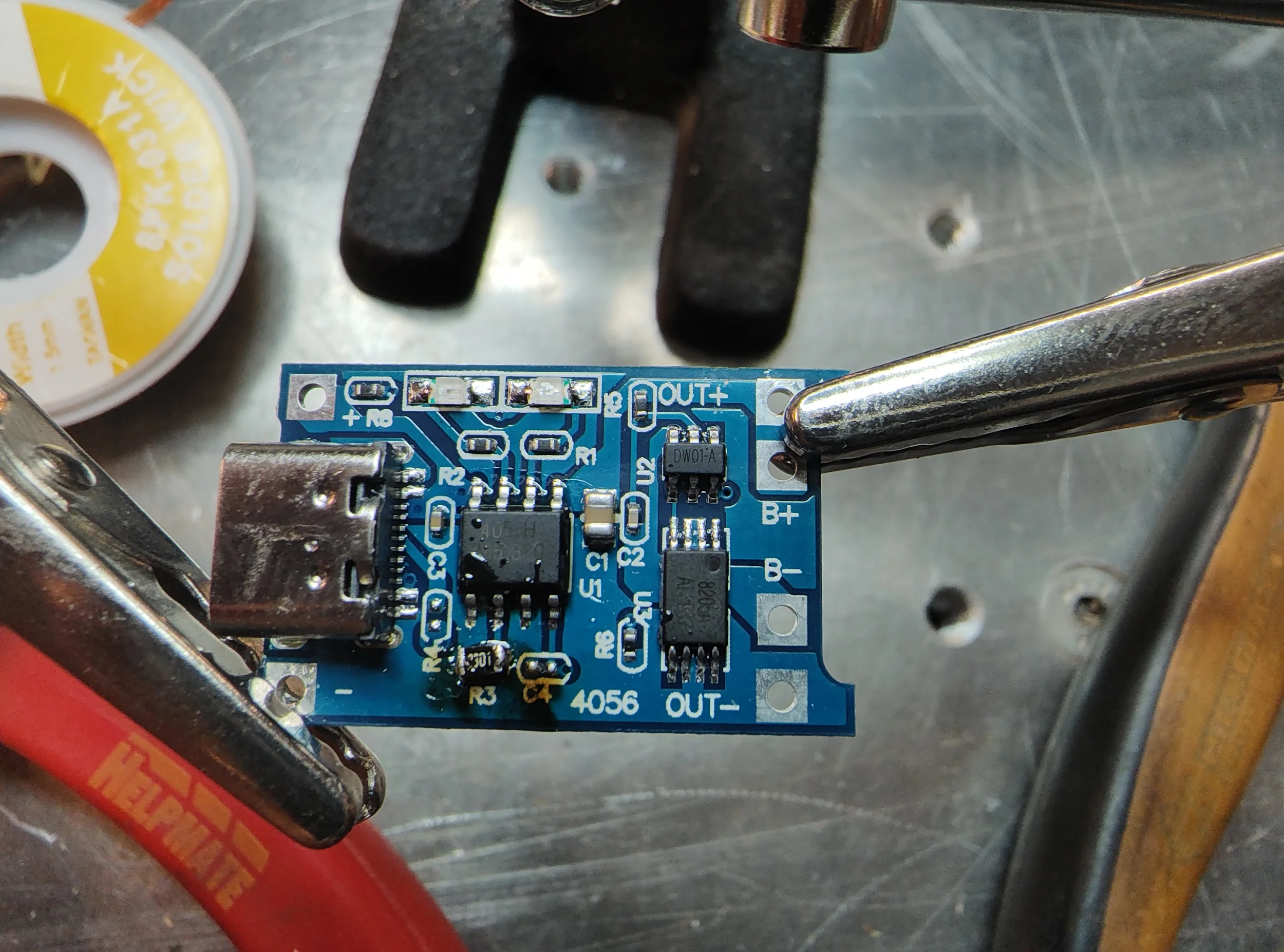

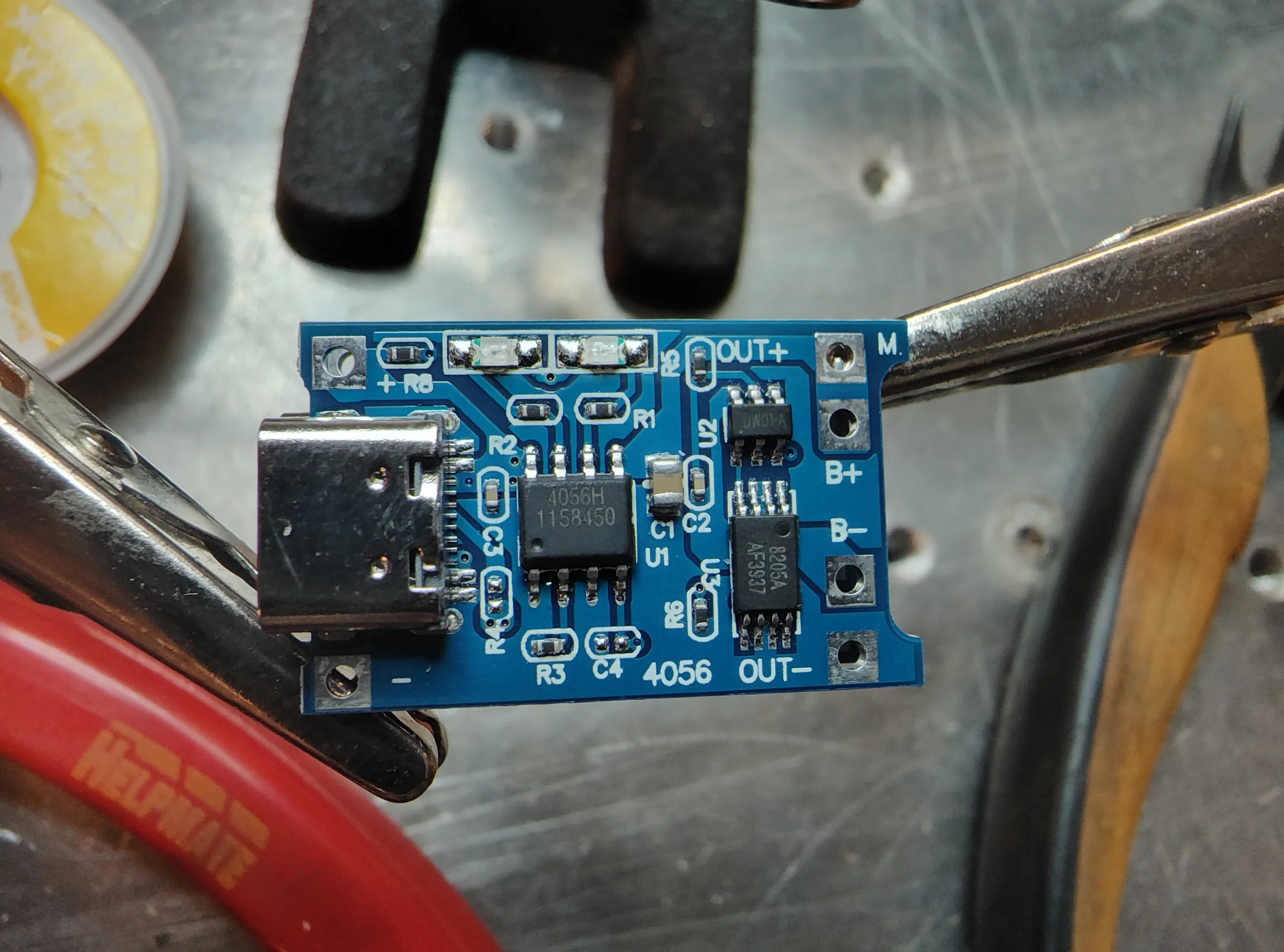

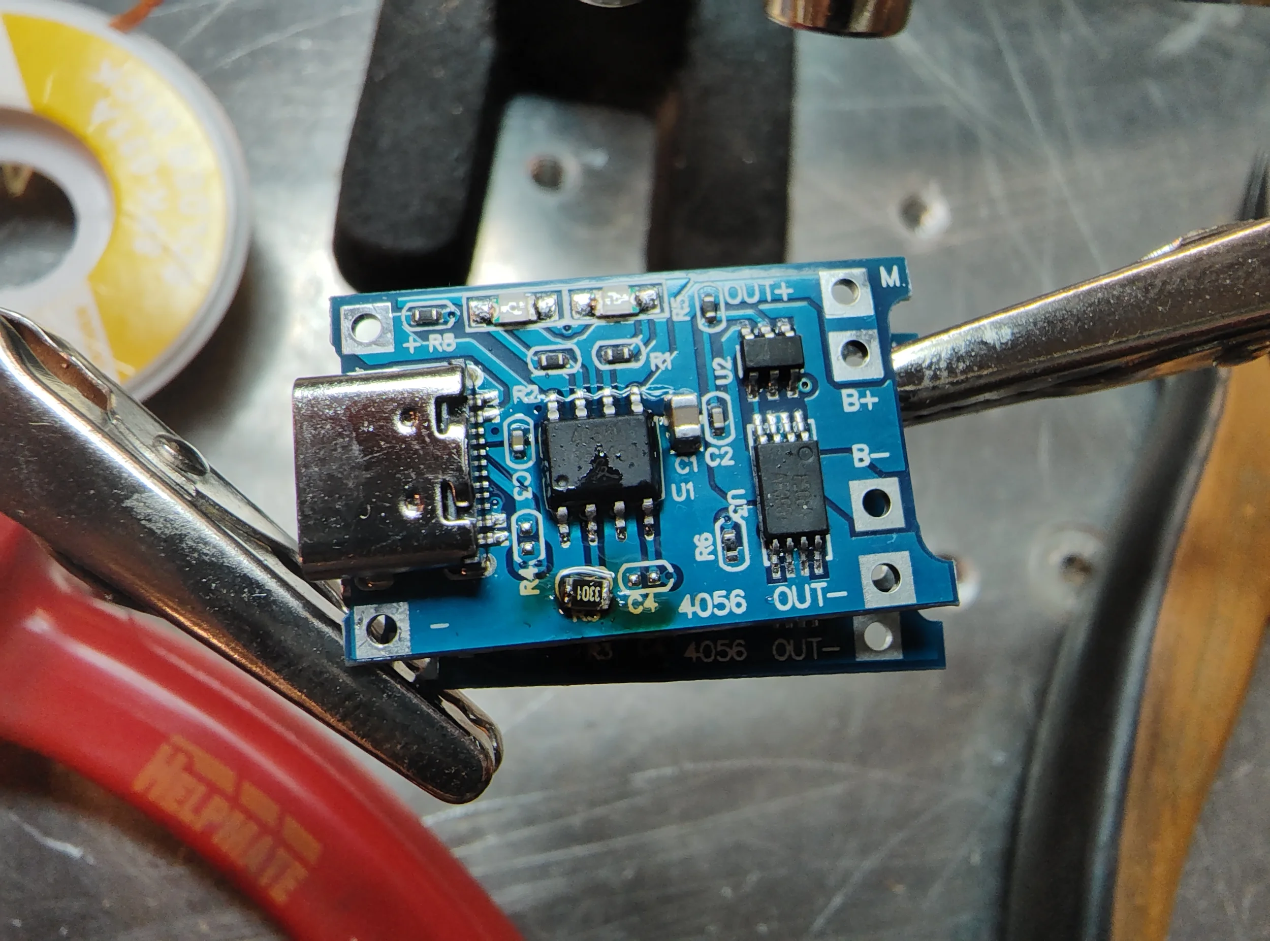

Hjälp en stackars mekanikingenjör! Jag är inte bara för dum för att fatta elektronik, jag är tydligen även kass på att göra sånt andra förklarar.
Jag har köpt några TP4056 battriladdkretsar för att göra det här: https://www.thingiverse.com/thing:5222377/comments#google_vignette
Jag tog reda på vilket motstånd jag skulle byta till och utbildade mig enligt gängse standard:
Jag har inhandlat korrekt (vad jag trodde) motstånd, nya lödkolvsspetsar, lödfläta, osv.
Original:
Resultatet är nedslående. 😢
Lyckas inte mäta resultatet, antagligen har jag lyckats bränna upp nåt. Som synes är det inte 0805 det ska var heller, utan antagligen 0603. ☹️
Finns det nån elektronikguru i Gbg trakten som mot en flaska bättre öl eller liknande skulle kunna fixa mitt sista kort?
Hilfe!

Om sluttrissor går brukar det säga "bang" i högtalaren. Om kondningar är dåliga, vilka de blir, de våta, elektrolyter alltså, så blir det sämre och sämre över tid. Det brukar inte vara så att det fungerar bra sen trasig ögonblickligen. Är det varmt så är den här tiden kortare, men över tid händer det här oundvikligen skulle jag säga.
Har din stärkare stått med dålig kylning? Typ i ett skåp eller bara inte luft nog över? Nu har den en fläkt men ändå.
Jag hjälpte en kompis att byta alla elektrolyter i hans "göra allt" streamer som stått varmt, den blev segare att starta tills den inte ens startade längre. Efter bytet av runt 15 kondningar fungerar den fint, det här var en fem år sen, den snurrar bra nu, med luft omkring den så den inte blir så varm.
