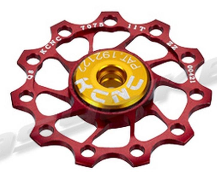

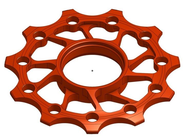

Lite fredagsmys med OnShape. Funkar riktigt bra för att vara gratis. Men jag stannar ett tag till med CREO och NX.
> med CREO och NX.
Snyggt! Ligger den publikt? =)

(OT) Gratis CAD-program?
42Hz skrev:
> till
> > med CREO och NX.
Jepp, nu gör den det. Leta efter trissa.
