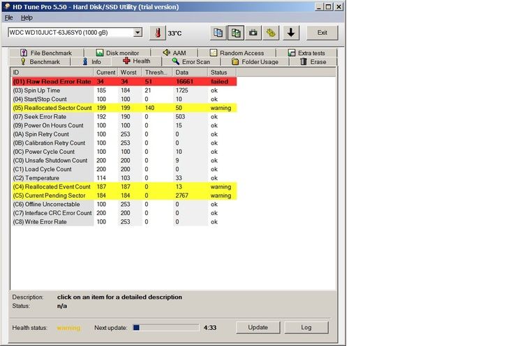

Kupa skrev:
> Du har väl gjort en backup av den där?
Helt ny hårddisk som kom i ett vadderat kuvert, jag fattade misstankar och testade över natten, se där..
