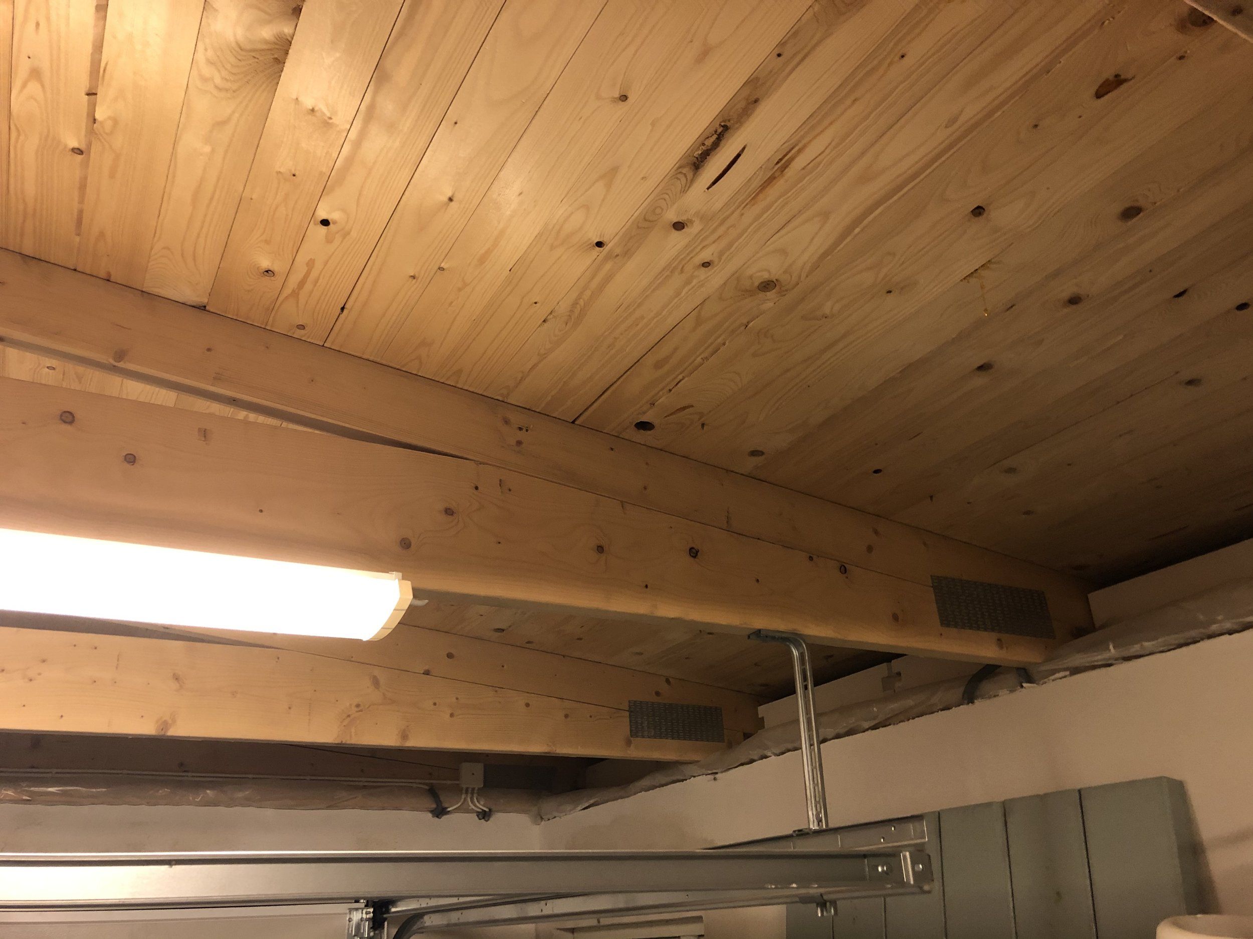

Tänkte isolera garaget. I dagsläget sitter alla kablar till garageport och lampor uppspikade på takstolarna. Kan jag isolera in dem som de är eller måste de stoppas in i rör? Tar tacksamt emot fakta, råd och tips från folk med fackkunskap, killgissningar undanbedes!

Så därför får det bli killgissningar: Det bör nog vara rör. Sen kanske det är bra att ett proffs kollar att det är rätt grejor som sitter där. Lite mindre marginaler för hemmajobb på inbyggt.
[OT] Isolera garage - vad göra med elen?
Vet inget om vad det bör sitta där. Men mina elektriker varnade för att ha el in och ut genom isolering flera ggr pga det kan bli kondens i rören för varje kall/varm övergång.
Det enklaste vore att släppa all klamring och armaturer. Sedan spika tillbaka när taket är färdigt. vid kopplingsdosan en ursparing

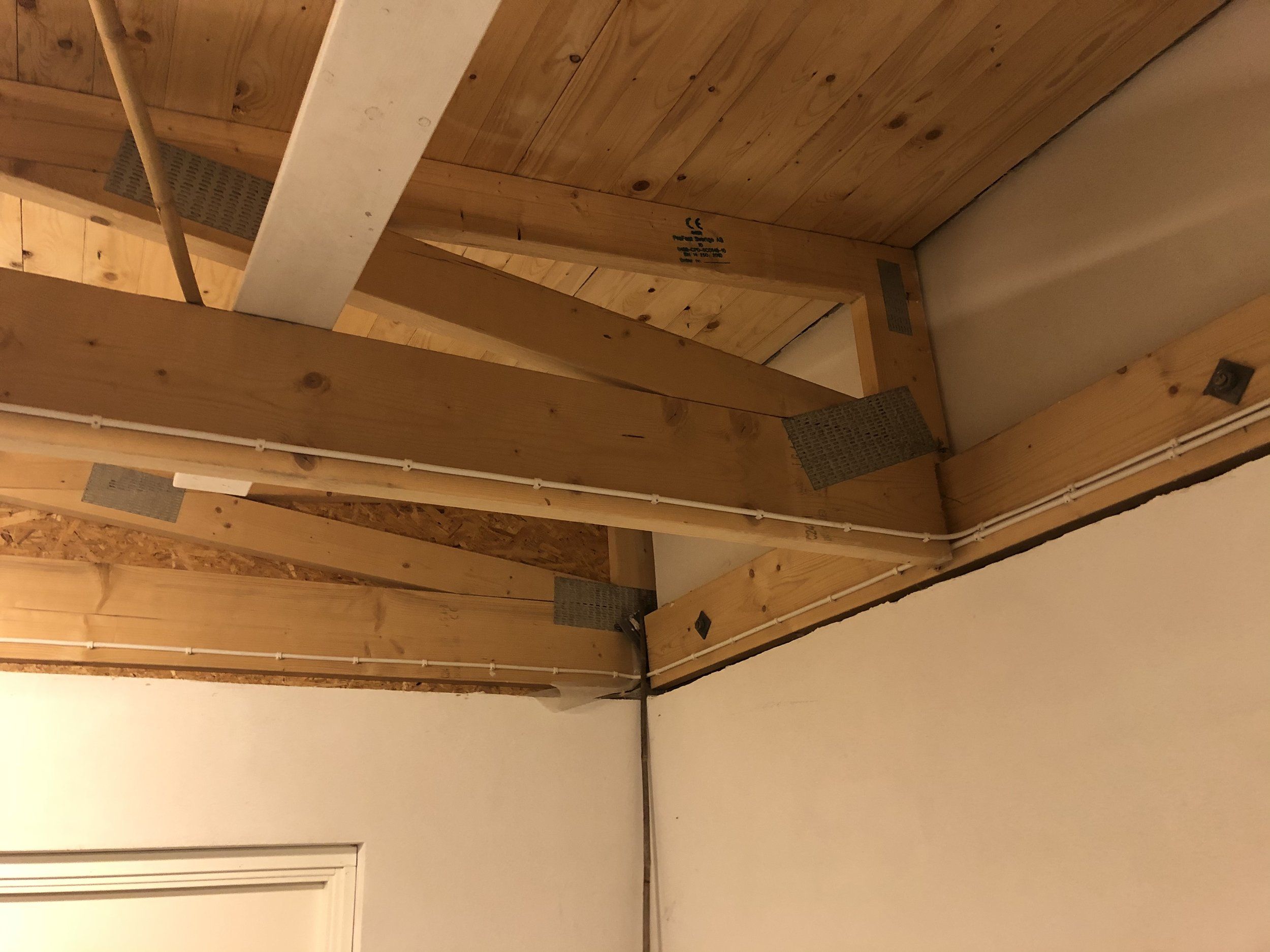

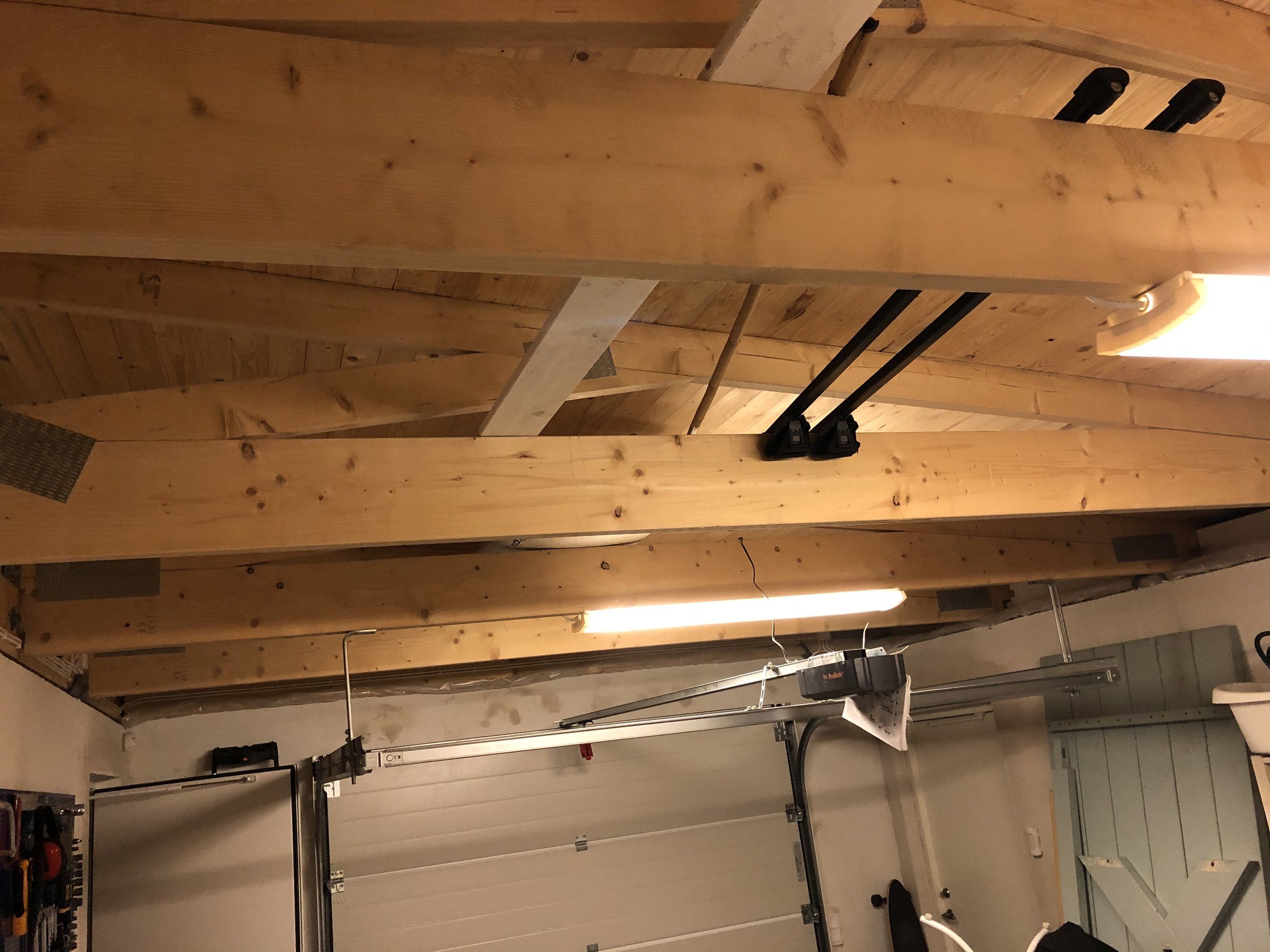

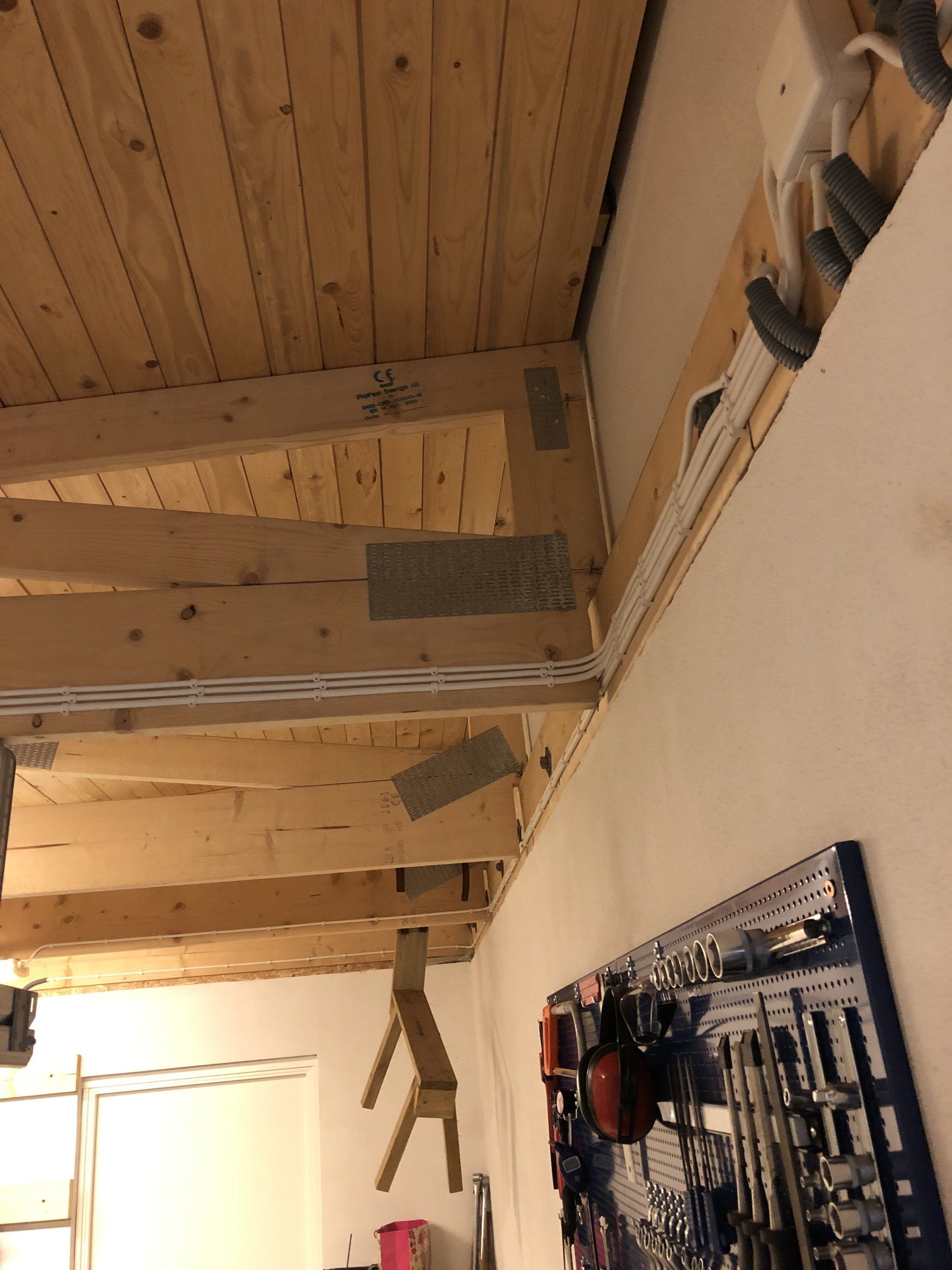

Ja, jag hade tänkt bygga ett plant innertank under takstolarna. Det är ett snedtak, så höjden på den första bilden är lite missvisande, i andra änden finns det inte lika mycket plats uppåt. Blir ju en jäkla massa meck med plastskiktet om man ska hålla på att täta mot alla takstolar (väl?).
väggen är en putsad lättbetongvägg, den ska jag inte göra något med.

Ja. Har man plats så är det ju väldigt mycket enklare att sätta plant innertak. Enklast är väl som föreslagts att släppa på klammningen och fästa kablarna på insidan av innertaket så slipper du kondensproblematiken helt. Inte skitsnyggt, men enkelt och kostnadseffektivt. Men bolla iden med elektrikern och se om hen håller med. Något måste ju ändå fixas vid dosan - så du slipper ju inte undan att ta in en elektriker, men ju enklare och ju fortare jobbet går desto billigare blir det ju.

Ja, takhöjden blir ändå 240 cm så det är ok. Varför behöver jag göra något med dosan? Kan man inte bara lossa den från väggen och fälla ner den så den hamnar mot innertaket?

Det kan man, men rent krasst så går det över gränsen för vad man får göra själv skulle jag säga. Därmed inte sagt att jag inte skulle göra det själv.
Nä. Det går nog krafsa ur gipsskivan så att slangarna från väggen går fritt ifrån nya innertaket.
Jag hade iofs tagit in en elektriker för att klamma om kablarna och eventuellt justerat längderna. Jag vet inte hur du använder utrymmet, men isolerar du utrymmet vill du kanske ha ett par rejäla lysrörsarmaturer i taket också och då behöver du ju elektrikern ändå.

Varför göra en ful lösning med ett hål i taket när det säkerligen blir snyggare att öka ner dosan och sätta den det nya taket istället?
